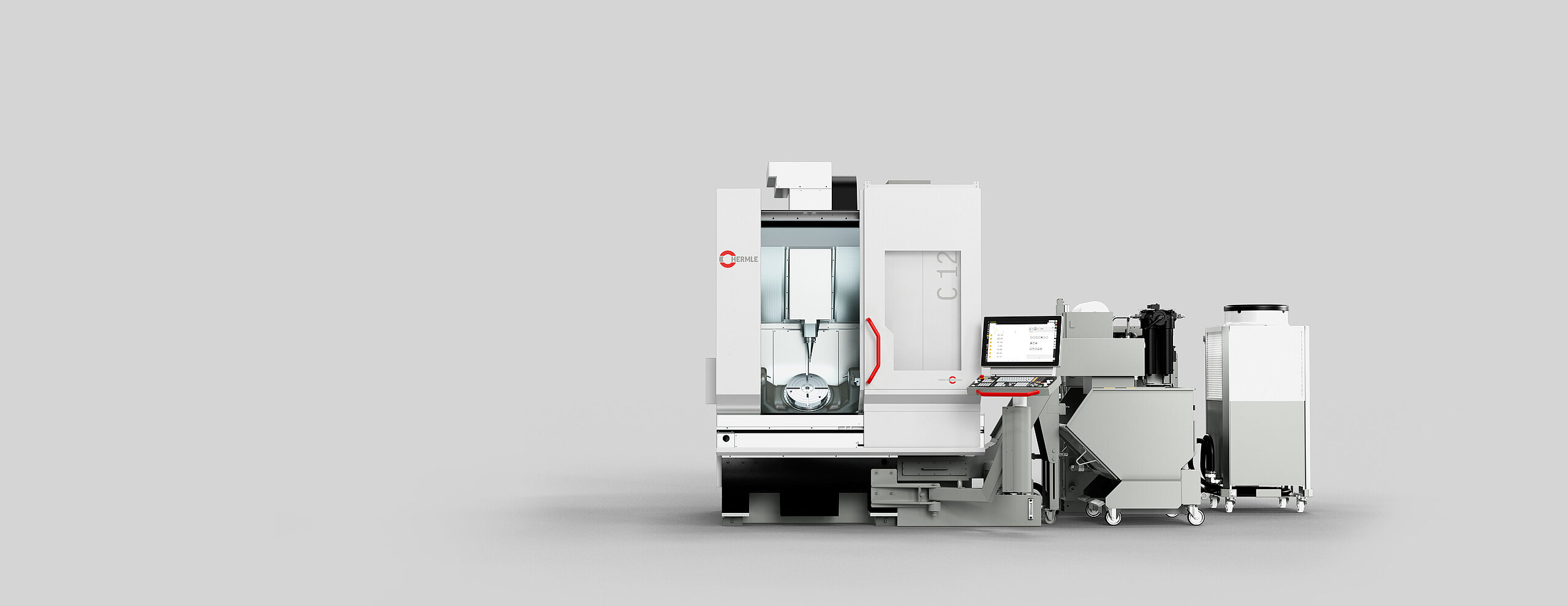

Bearbeitungszentrum C 12 GEN2
Weniger Aufstellfläche und trotzdem maximale Effizienz: Die C 12 GEN2 ist das kompakteste Bearbeitungszentrum der HERMLE High-Performance-Line.
Ausgelegt für die Bearbeitung kubischer Teile bis 100 kg steht sie den größeren Modellen in nichts nach. Für praktisch jeden Anwendungsbereich steht die richtige Drehzahl zur Verfügung. Das besonders kompakte und platzsparende Bearbeitungszentrum C 12 GEN2 wird durch entsprechende HERMLE Setups den stetig wachsenden Anforderungen in Sachen Geschwindigkeit und Genauigkeit gerecht. Selbstverständlich werden auch umfangreiche Optionen für komplexere Einsätze angeboten.
Von der umfangreichen Fluidtechnik über optimiertes Spänemanagement und vielfältige Kühlschmierstoffeinrichtungen: Das Einstiegsmodell der High-Performance-Line hat einige Highlights in petto, zum Beispiel auch für alle Spänearten die richtige Späneabfuhr aus dem Arbeitsraum. Das besonders kompakte und platzsparende Bearbeitungszentrum lässt sich komplett ohne Demontage transportieren und fundamentfrei aufstellen.
Technische Daten
Dimensionen
  • Verfahrweg:  350 x 440 x 330 mm
  • Körper:  Ø 320 / H 265 mm
  • Störkreis:  Ø 610 mm
  • Maulweite:  max. 430 mm
Fakten
  • Drehzahl: 15000/16000/20000/25000/30000/42000 1/min
  • Eilgänge linear X-Y-Z: 30 (50) m/min.
  • Schwenkrundtisch: ø 320 mm
  • Tischzuladung max.: 100 kg
