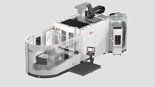

Palettenwechlser PW 2000
Palettenwechsler PW 2000
  • Kompakter Palettenwechsler für große und schwere Paletten
  • Erhältlich für das HERMLE Bearbeitungszentrum C 52 (MT) GEN2

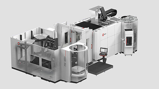

Palettenwechsler PW 3000
  • Erhältlich für das HERMLE Bearbeitungszentrum C 52 (MT) GEN2 und C 62 (MT) GEN2
