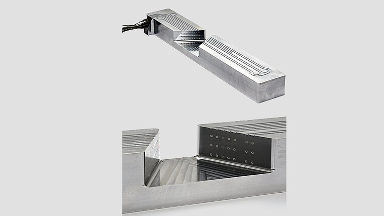

  • Heizdraht für Automobilindustrie - Generativ gefertigt von der HERMLE Maschinenbau GmbH
  • Presshärtewerkzeug - Generativ gefertigt durch die HERMLE Maschinenbau GmbH
  • Gekühlte-Sputtertargets - Generativ gefertigt von der HERMLE Maschinenbau GmbH
  • Kühlrahmen - Gekühlte-Sputtertargets - Generativ gefertigt von der HERMLE Maschinenbau GmbH
