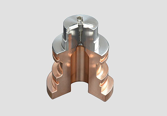

Vorkammerbuchse - Generativ gefertigt durch die HERMLE Maschinenbau GmbH
Vier Werkstoffe in einem Bauteil vereint
Die gezeigte revolutionäre Vorkammerbuchse für den Kunststoffspritzguss kombiniert vier metallische Werkstoffe in einem Bauteil und zeigt so das Potential der HERMLE MPA Technologie. Ziel ist es, Eigenschaften lokal dorthin zu bringen, wo sie wirken – anstelle eines Kompromiss‑Grundwerkstoffs für alle Aufgaben. Ergebnis: stabilere Prozessfenster im Anspritzbereich, gezielter Verschleiß‑ und Korrosionsschutz sowie effektive Wärmeabfuhr.

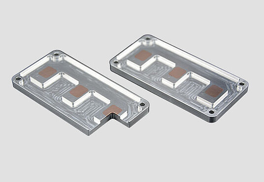

Multimaterial-Leiterplatten - Generativ gefertigt von der HERMLE Maschinenbau GmbH
Aluminium Board mit Cu Inlays: Lötqualität und passive Wärmeabfuhr
