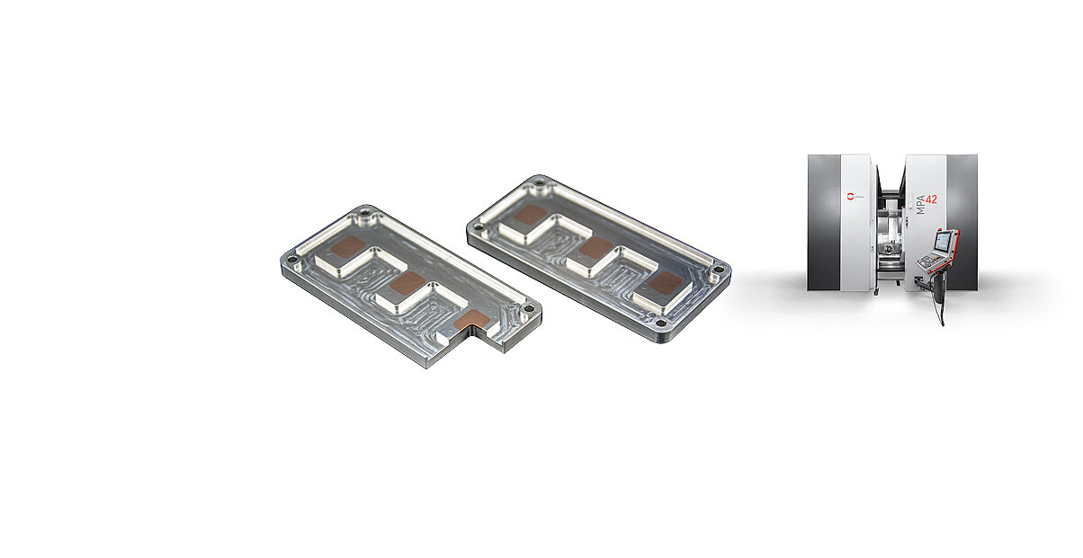

Aluminium Board mit Cu Inlays: Lötqualität und passive Wärmeabfuhr
Für ein Aluminium‑Board wurden mit dem MPA‑Verfahren Kupfersegmente als lötfähige Pads und lokale Heatspreader aufgebracht. Ziel ist bessere Lötbarkeit und effizientere Wärmeabfuhr direkt unter leistungs- oder temperaturkritischen Elektronikkomponenten – ohne zusätzliche Zwischenlagen oder separate Trägerteile.
Lösung & Funktionsprinzip
  • Cu‑Segmente auf Al‑Grundkörper: Die Kupferflächen verbessern die Benetzung beim Löten und senken den thermischen Widerstand im Bauteil‑Hotspot.

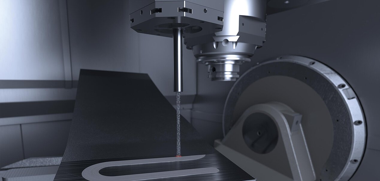

  • Festkörper‑Auftrag (schmelzpunktunabhängig): Die Kombination Kupfer ↔ Aluminium erfolgt ohne Aufschmelzen der Grundwerkstoffe; dadurch lässt sich Cu auf Al prozesssicher aufbringen.
  • Geometrie nach Bedarf: Größe, Dicke und Anordnung der Cu‑Pads werden funktionsnah ausgelegt – von einzelnen Lötinseln bis zu durchgehenden Heat‑Spreader‑Zonen.
Nutzen in der Elektrofertigung
  • Besseres Lötverhalten auf Cu: Reproduzierbare Lötstellenqualität im Vergleich zu direktem Löten auf Aluminium.
  • Effektive Wärmeabfuhr (passiv): Kupfer‑Heatspreader unter der Komponente verkürzen den Wärmepfad und unterstützen niedrigere Betriebstemperaturen.
  • Einsatzfelder ohne aktive Kühlung: Besonders geeignet, wenn keine Flüssigkühlung oder kein direkter Medienkontakt zulässig ist (z. B. Space/Vakuum, enger Bauraum, medienfreie Systeme).
Konstruktive Freiheit: Eigenschaften werden lokal platziert; thermische und löttechnische Funktionen liegen im Träger selbst, was Baugruppen vereinfachen kann.
