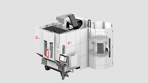

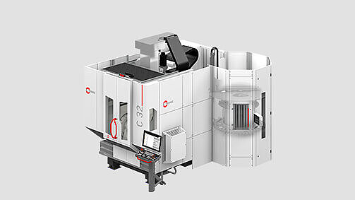

C 32 - Zusatzmagazin ZM 50
Zusatzmagazin ZM 50
  • erhältlich für C 250, C 400, C 650, C 22, C 32, C 42 GEN2
  • 50 Magazinplätze zusätzlich
  • Max. Werkzeuggewicht: 8 kg
  • Max. Werkzeugdurchmesser: Ø 80, bei entsprechender Nebenplatzbelegung Ø 125 mm
  • Max. Werkzeuglänge: 300 mm
