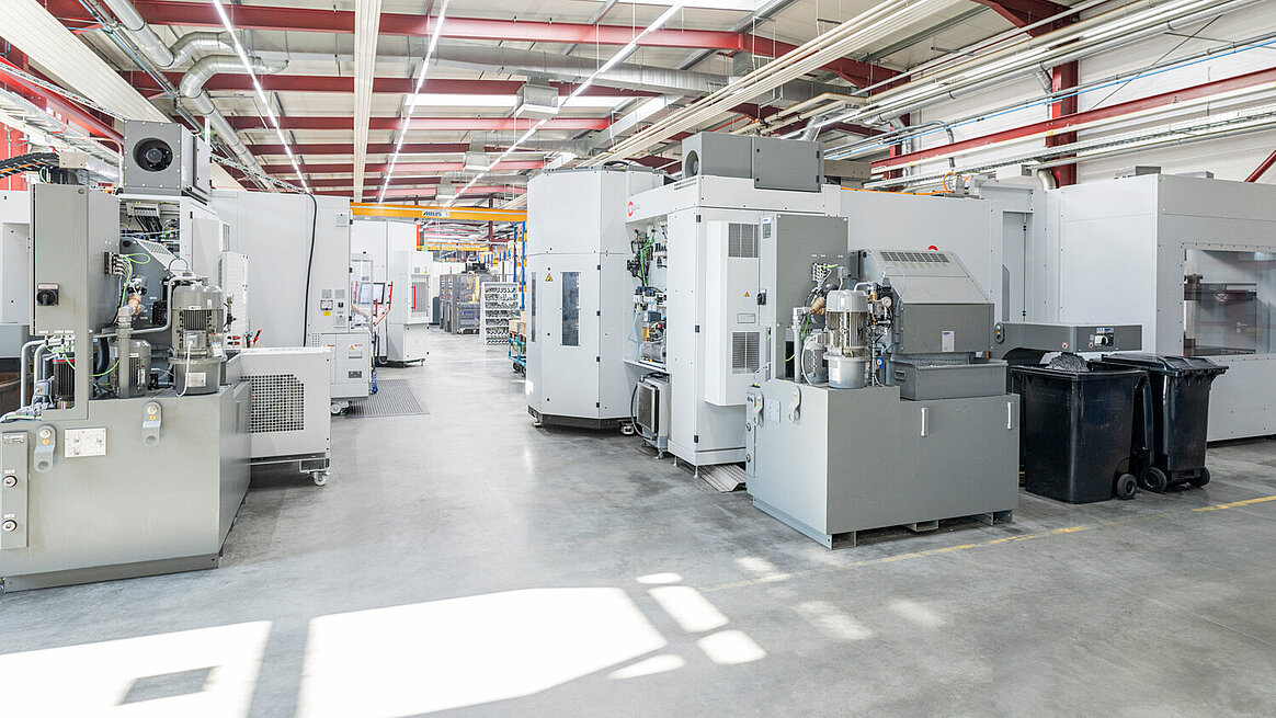

  • Einsicht in die Fertigung der Firma JEWA. JEWA setzt auf HERMLE – damit kann das Unternehmen Präzision mit hoher Produktivität verbinden.

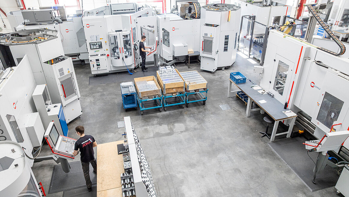

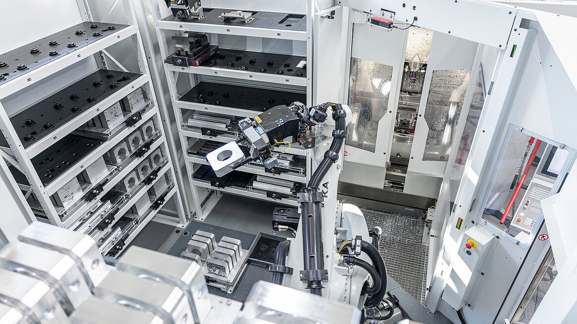

  • Fertigung der Firma JEWA. In der Mitte das Robotersystem RS 1, daran adaptiert zwei HERMLE 5-Achs-Bearbeitungszentren C 400.
    In der Mitte das Robotersystem RS 1, daran adaptiert zwei 5-Achs-Bearbeitungszentren C 400.

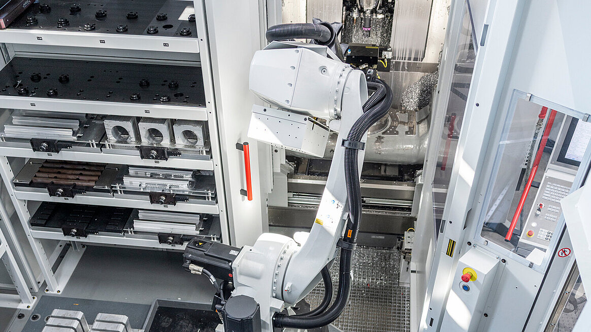

  • Ob Paletten- oder Einzelteilehandling – das HERMLE Robotersystem RS 1 passt sich der jeweiligen Aufgabe flexibel an.
    Ob Paletten- oder Einzelteilehandling – das Robotersystem RS 1 passt sich der jeweiligen Aufgabe flexibel an.
  • HERMLE Robotersystem RS1 bei der Firma Jewa. Ob Paletten- oder Einzelteilehandling – das Robotersystem RS 1 passt sich der jeweiligen Aufgabe flexibel an.

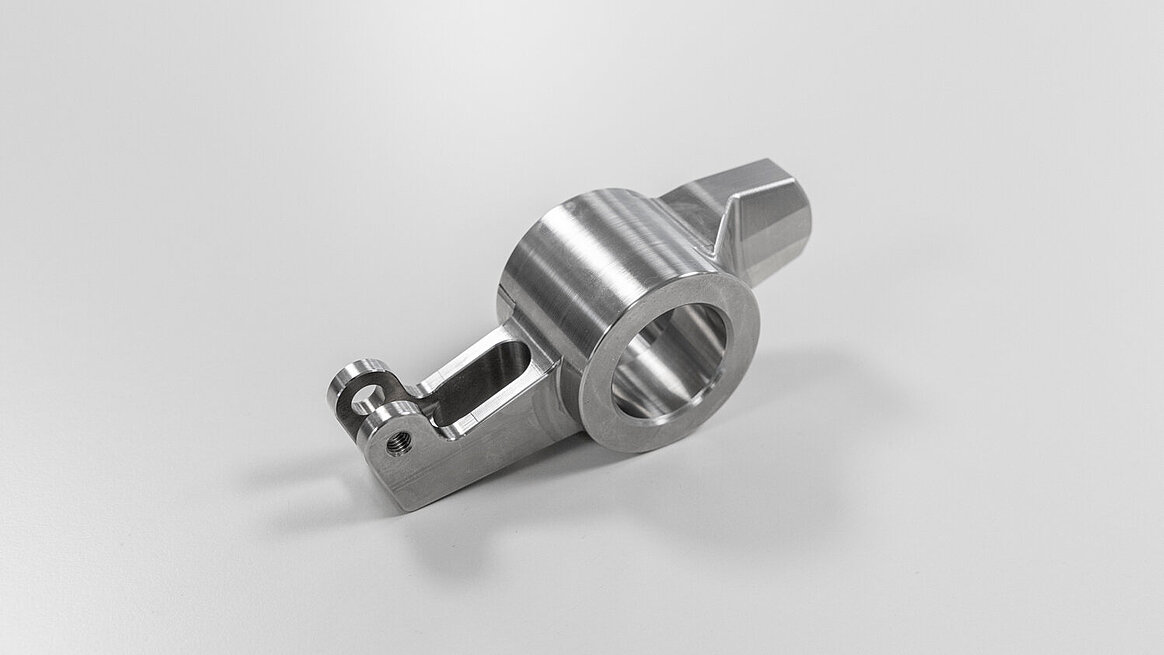

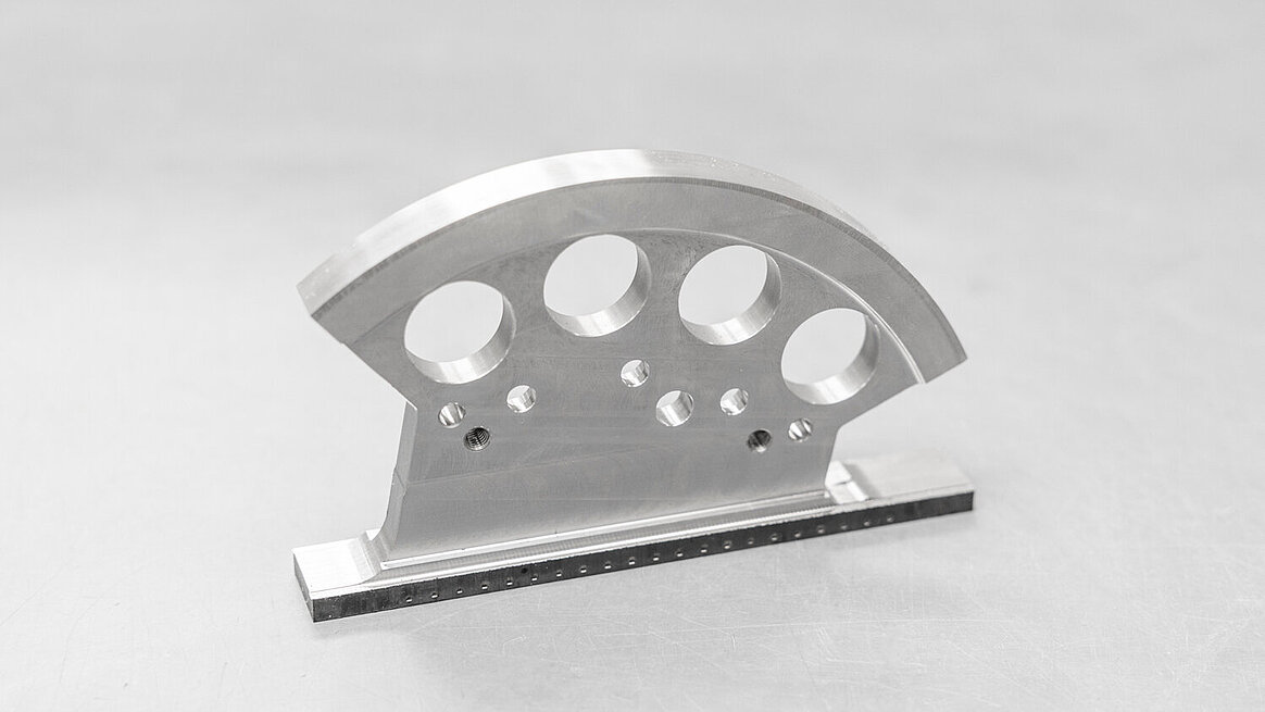

  • Bauteil der Firma JEWA. Höchste Präzision – auch noch beim 1000. Bauteil.
  • Bearbeitungsstück der Firma JEWA. Präzision in Metall.
