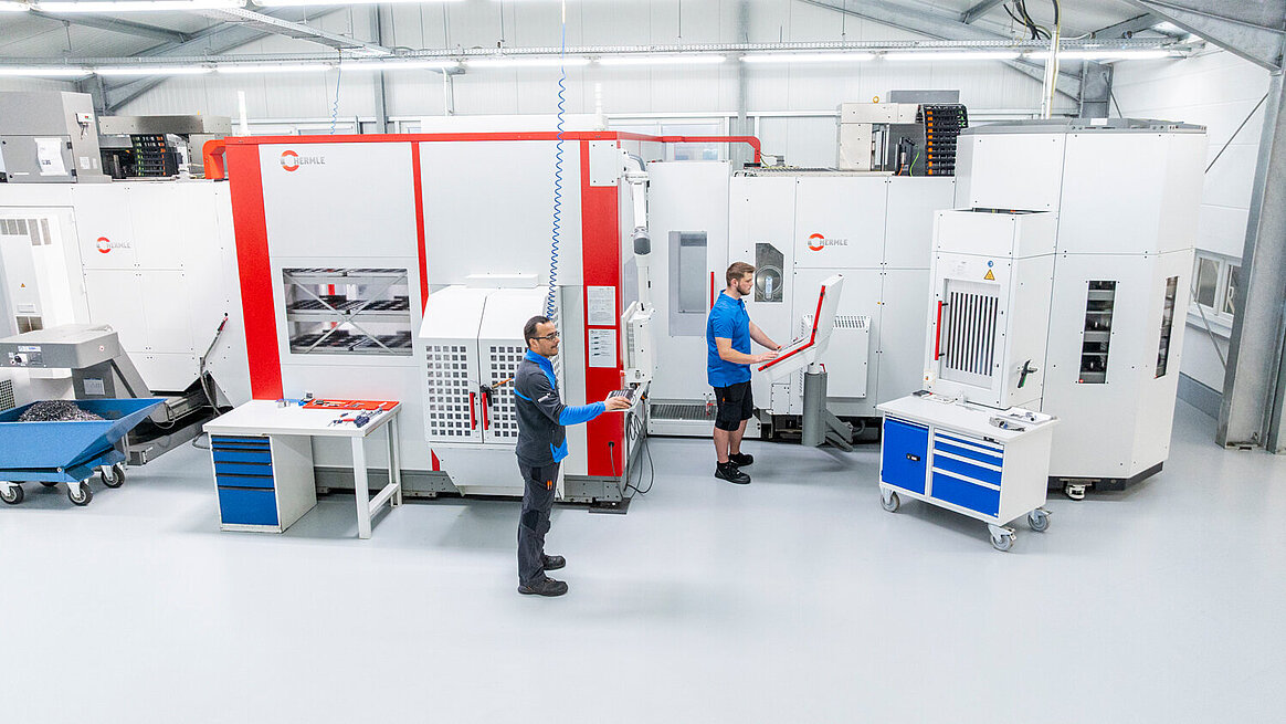

  • CNC-Welcker baute eine neue Halle für das Robotersystem RS 2 mit zwei adaptierten C 32 U von HERMLE.

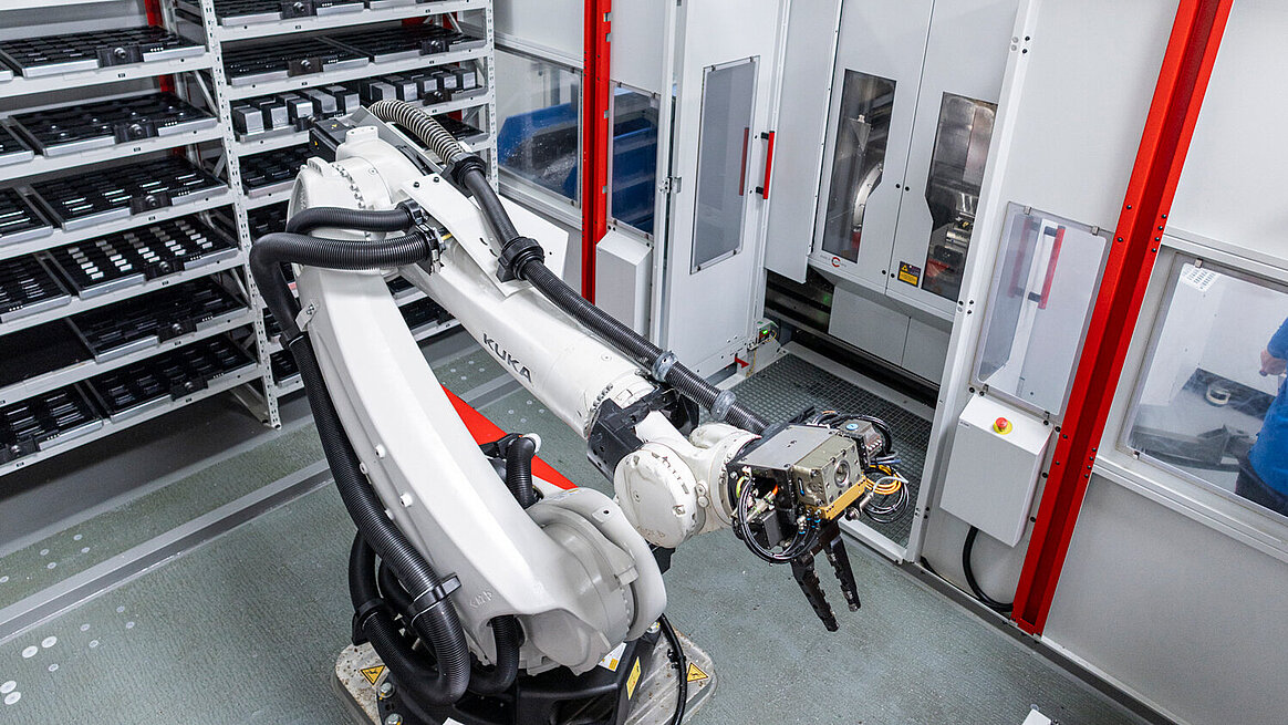

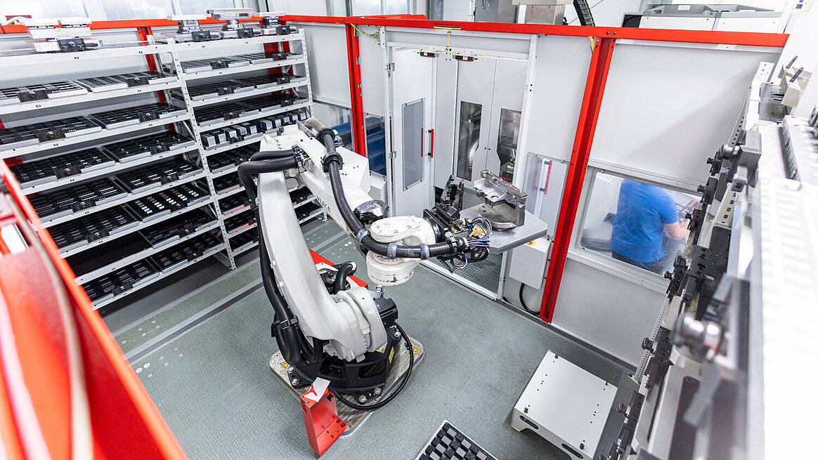

  • 47 Matrizen und acht Paletten im HERMLE Robotersystem RS 2, 750 Werkzeuge in den Bearbeitungszentren – die Möglichkeiten sind quasi unbegrenzt.
    47 Matrizen und acht Paletten im Robotersystem, 750 Werkzeuge in den Bearbeitungszentren – die Möglichkeiten sind quasi unbegrenzt.

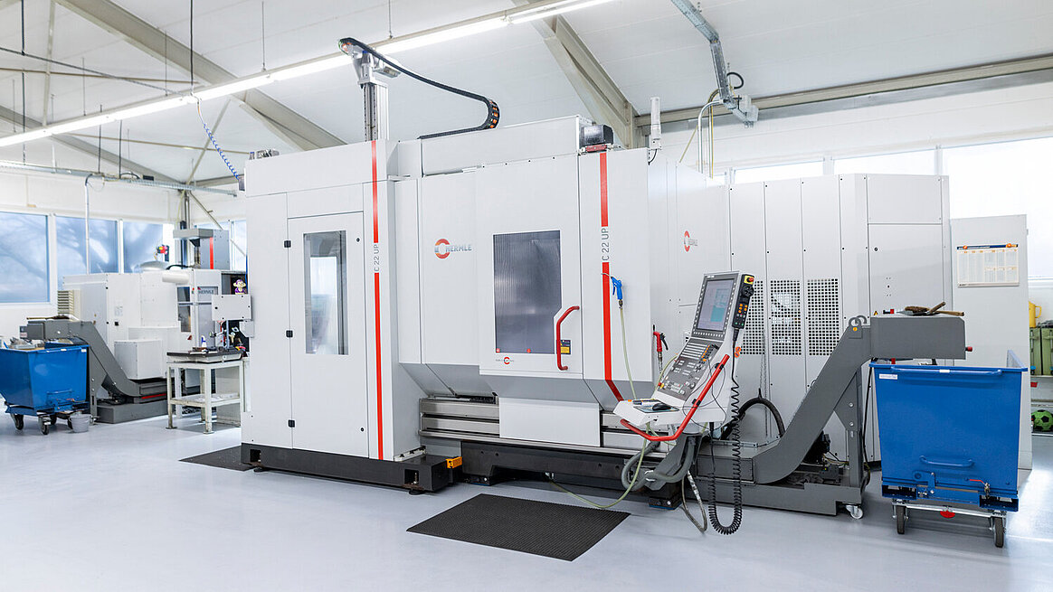

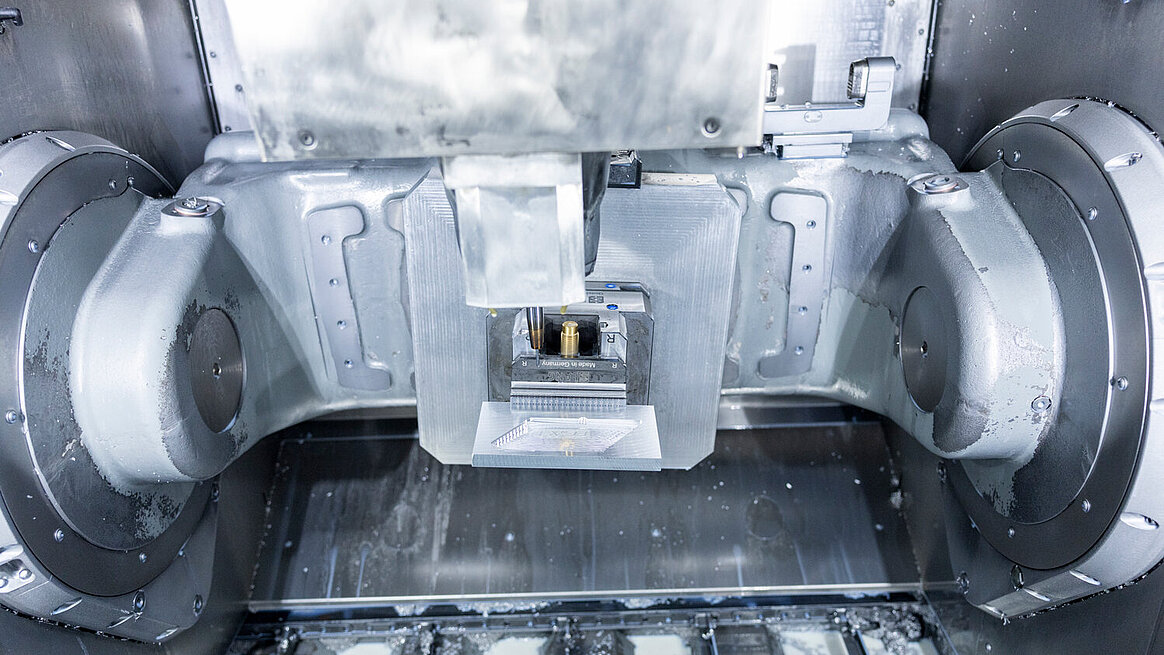

  • Maximale Präzision und Reproduzierbarkeit zeichnet das 5-Achs-Bearbeitungszentrum C 32 U von HERMLE aus.

Etwa 750 Werkzeuge befinden sich in den beiden doppelten Zusatzmagazinen ZM462. „Damit können wir jede Aufgabe zuverlässig erfüllen“, betont der Betriebsleiter. Das Robotersystem RS 2 bietet Platz für 47 Matrizen und acht Paletten, die Greif- und Spanntechnik ist für die vollautomatische 24/7-Fertigung ausgelegt – sowohl für das Handling von Einzelteilen wie auch von Paletten. „Wir können damit weit über 100 verschiedene Aufträge vorrüsten und einfach per Knopfdruck starten, das reicht locker für das Wochenende“, freut sich der Geschäftsführer. „Damit sind wir für die Zukunft bestens aufgestellt.“
