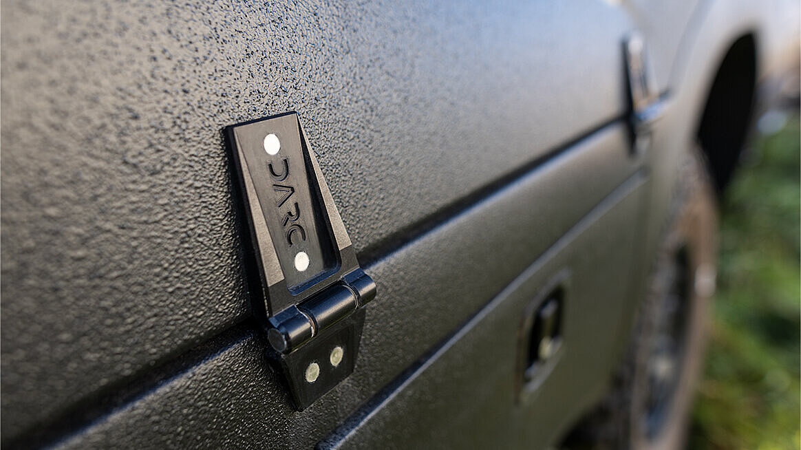

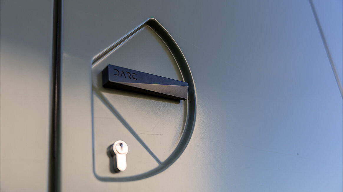

Der tatkräftige Unternehmer machte sich Gedanken über einen Plan B. „Viele, die aktuell über neue Geschäftsmodelle nachdenken, springen aus meiner Sicht zu kurz. Ich suchte nach einem Produkt, das der Kunde haben ‚will‘ und das Begehrlichkeiten weckt.“ Das Ergebnis: Das geländegängige Expeditionsmobil DARC MONO. Die Basis ist ein robustes Fahrgestell von IVECO, das KW Solution mit einer Wohnkabine aus Kohlefaser und vielen nützlichen Features ausstattet. Die maßgefertigte Isolationsschicht schützt vor Lärm und Temperaturen von -30 bis +50 Grad Celsius. Auf beiden Seiten verfügt das Fahrzeug über wasser- und staubbeständige Ladeluken, die Zugang zum Innenraum bieten.

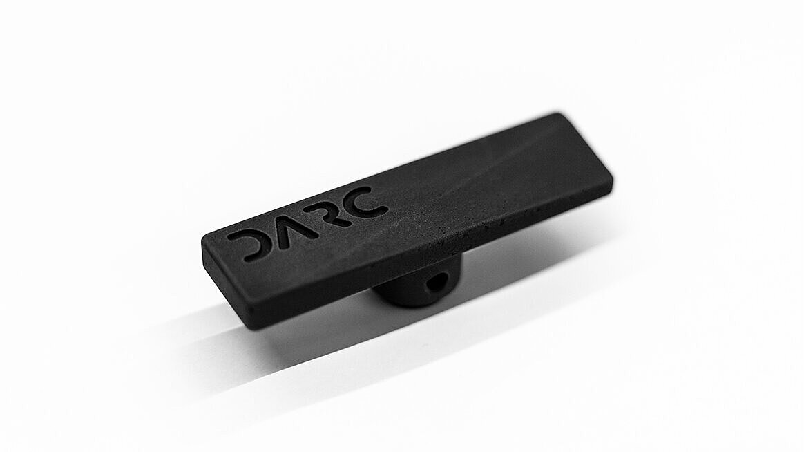

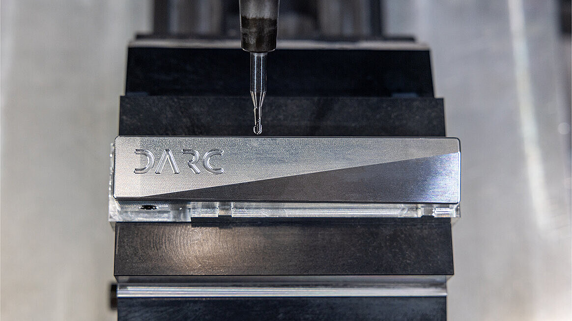

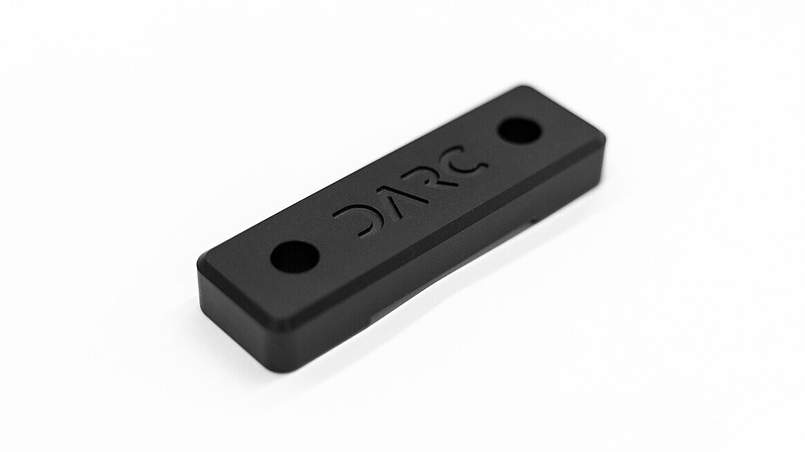

Hier kommen beispielsweise auch Scharniere und Türgriffe zum Einsatz, die KW Solution automatisiert auf seiner C 32 U von HERMLE fertigt. „Gemeinsam mit strategischen Partnern halten wir große Teile der Wertschöpfungskette im Unternehmen“, erklärt Jens Buchert. „Damit setzen wir unsere Entwicklung und die damit verbundenen Fertigungsprozesse effektiv um. Der DARC MONO passt eigentlich gar nicht zu uns. Deswegen fertigen wir ihn“, schmunzelt er.

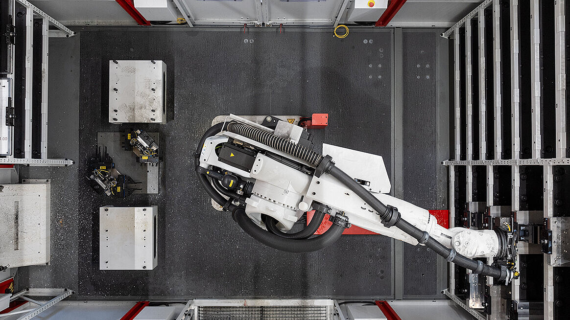

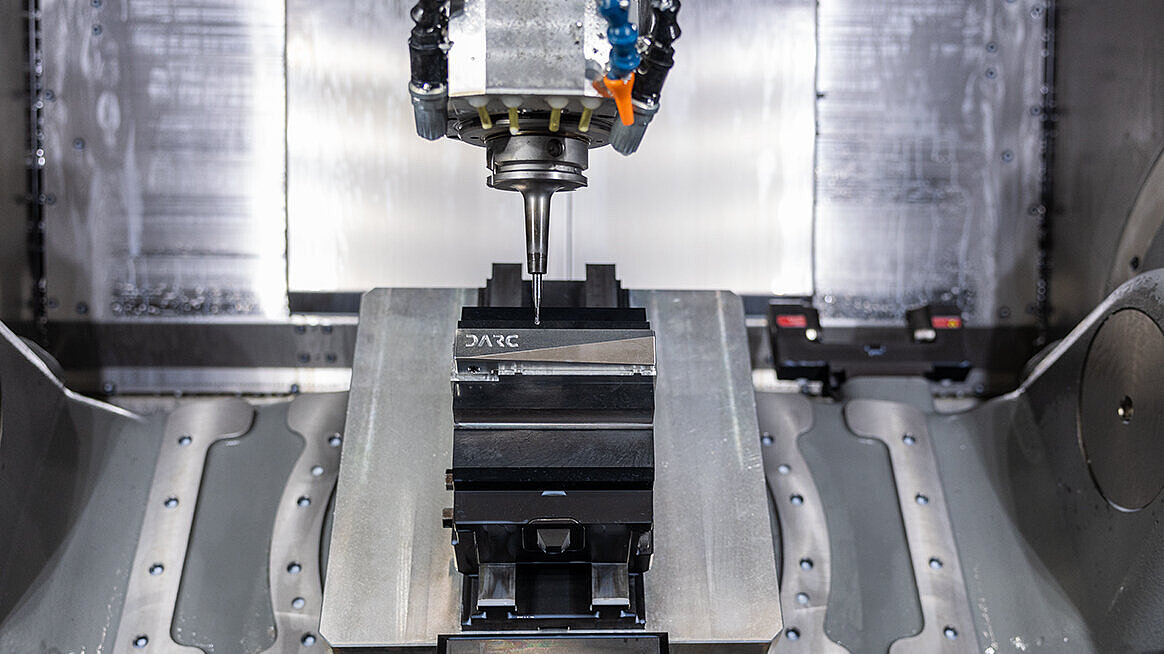

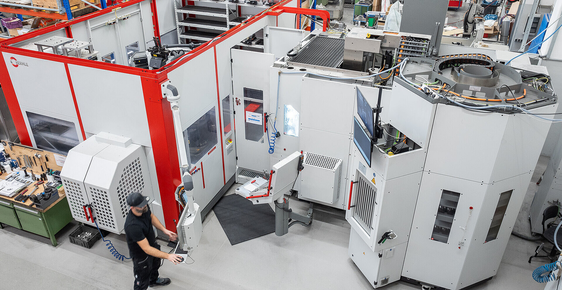

Als KW Solution 2020 das erste Robotersystem RS 2 an einer C 32 U in Betrieb nahm, betrat das Unternehmen Neuland. „Das war für uns der berühmte Sprung ins kalte Wasser“, sagt Jens Buchert. „Es gab damals noch keine Referenzen in der Einzelteil-Automation.“ Gemeinsam mit HERMLE ging KW Solution ans Werk. „Wir überlegten, wie wir die Maschine auslegen müssen, damit sie vor allem Losgröße 1 abarbeiten kann.“ Spannmittel, Werkzeugaufnahmen, Prozessabläufe – kein Stein blieb auf dem anderen. „Natürlich drehten wir auch Iterationsschleifen, um uns dem Optimum immer weiter anzunähern“, verrät Buchert. Dabei ist er auf seine 25 Mitarbeitenden besonders stolz: „Sie waren von Beginn an Feuer und Flamme und unterstützten das Projekt tatkräftig.“
Automation für Individualität

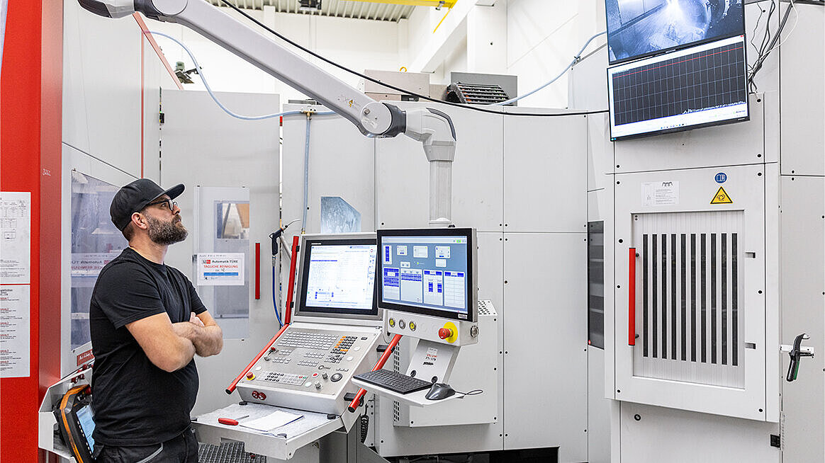

Jede Aufspannung sei anders, zu etwa 30 Prozent setzt KW Solution Sonderwerkzeuge ein. Das Zusatzmagazin ZM 192 ergänzt beispielsweise die 36 Werkzeuge in der C 32 U mit genügend Alternativen, um alle Bearbeitungsaufgaben zu bewältigen. „Wenn wir etwas falsch definieren und eine Länge nicht stimmt, scheppert es“, bringt es Bastian Hummel auf den Punkt. Der Leiter Automation begleitete den Prozess von Anfang an. „Unsere Programme sind kollisionsgeprüft, und wir sind sicher, dass die Maschinen problem- und personenlos über Nacht durchlaufen.“
Aber trotzdem könne natürlich immer mal ein Bauteil wie beispielsweise ein Sensor ausfallen. „Die durchschnittliche Spindellaufzeit von Maschinen ohne Automation beträgt etwa 1.600 Stunden im Jahr, bei uns ist es dank Robotersystem etwa das Dreifache“, erklärt Jens Buchert. „Automation ist also quasi ein Zeitraffer.“ Bastian Hummel ergänzt: „Der Service von HERMLE ist super, viele Probleme lassen sich gleich telefonisch zusammen mit der Anwendungstechnik klären. Bei Bedarf sind Ersatzteil und Monteur spätestens am nächsten Tag bei uns, und die Maschine läuft schnell wieder.“
