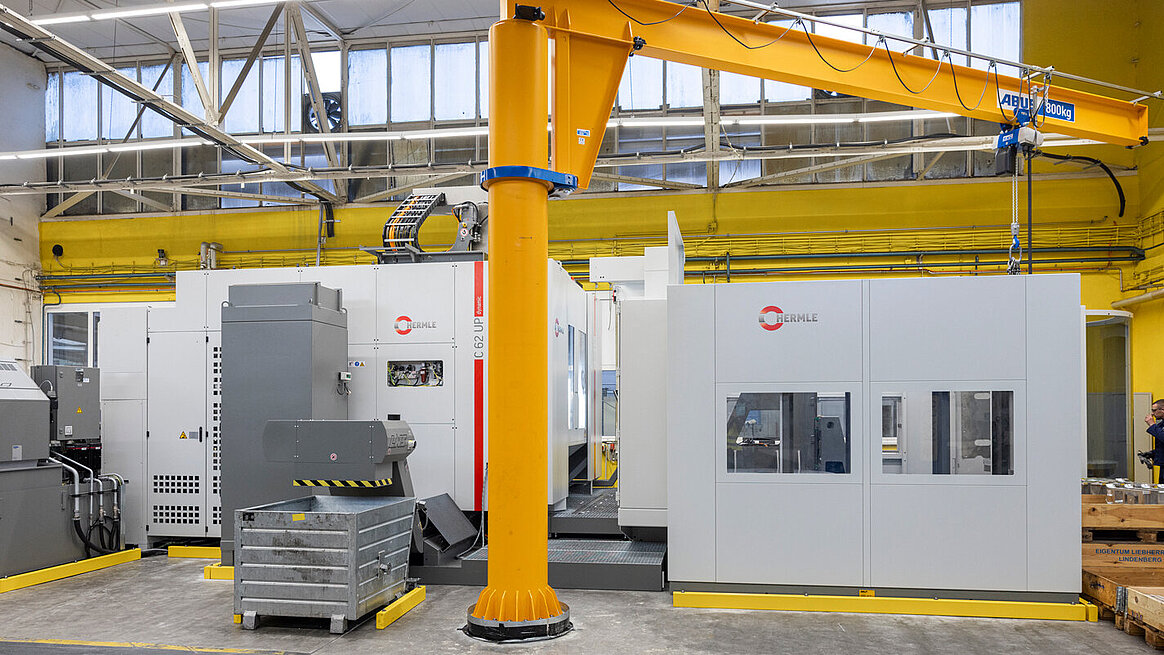

AMAG components Karlsruhe GmbH setzt auf Automation: Der Palettenwechsler PW 3000 versorgt das 5-Achs-Bearbeitungszentrum C 62 UP mit Nachschub. Indem der Lohnfertiger das Einrichten der Maschine von der eigentlichen Bearbeitung trennt, läuft die Spindel deutlich länger – und die Produktivität steigt spürbar.

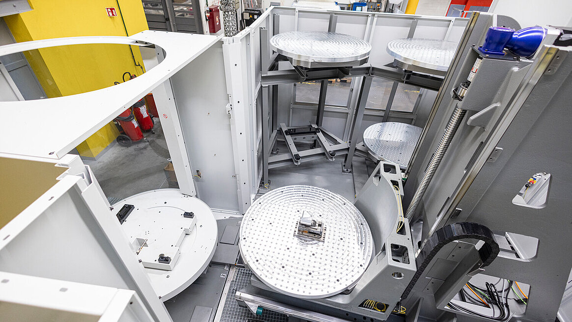

  • Der HERMLE Palettenwechsler PW 3000 bietet Platz für vier Paletten – und entkoppelt damit Rüst- und Hauptzeit.
    Der PW 3000 bietet Platz für vier Paletten – und entkoppelt damit Rüst- und Hauptzeit.

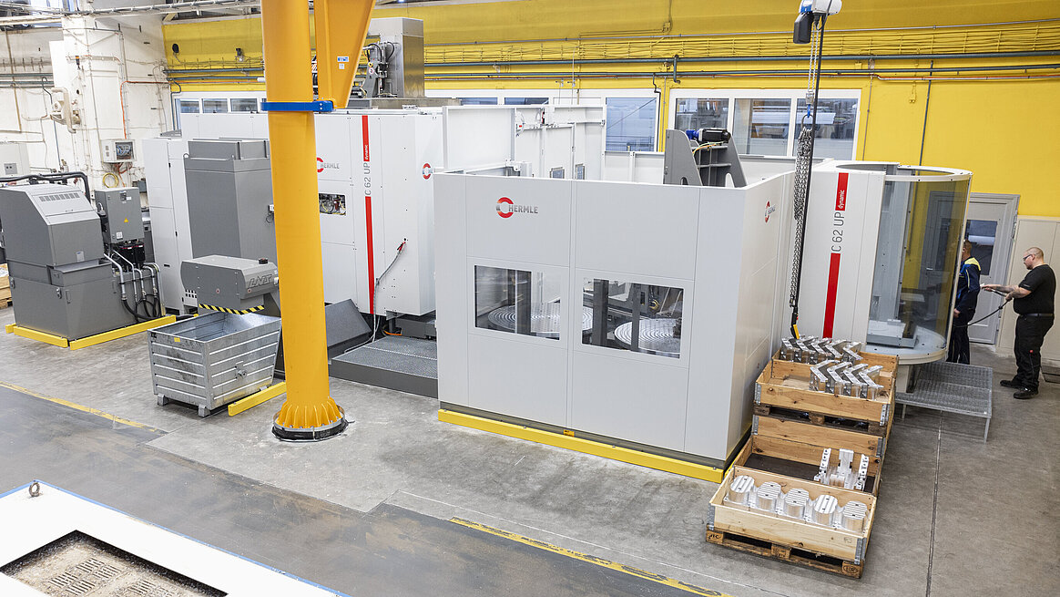

  • Die HERMLE C 62 UP dynamic mit angeschlossenem Palettenwechsler PW 3000 entkoppelt Rüst- von Bearbeitungszeiten und steigert dadurch die Produktivität deutlich.
    Die C 62 UP dynamic mit angeschlossenem Palettenwechsler PW 3000 entkoppelt Rüst- von Bearbeitungszeiten und steigert dadurch die Produktivität deutlich.

Gesteuert wird der PW 3000 mit der intuitiv bedienbaren Verwaltungssoftware HACS (HERMLE Automation-Control-System). Bevor ein Auftrag startet, übernimmt die intelligente Software automatisch die wichtigsten Checks: Sind die Nullpunkte geladen? Ist die Palette im System? Und natürlich – sind alle benötigten Werkzeuge verfügbar? Falls etwas nicht stimmt, informiert sie den Bediener sofort per Echtzeit-Übertragung.

Betriebsleiter Volker Manz: „Durch das Entkoppeln von Werkstückwechsel und Laufzeit konnten wir die Spindelstunden deutlich steigern.“
