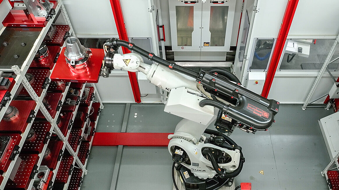

  • Seit 2016 nutzt Diebold eine C 42 U in Kombination mit dem Robotersystem RS 2.
  • Das Limit ist nur die Zahl der Palettenplätze – Diebold fertigt dank RS 2 in der Nacht und am Wochenende personenlos.
  • Das Robotersystem RS 2 erhöht die Hauptzeiten und reduziert die Nebenzeiten. Hierdurch minimieren sich der Maschinenstundensatz und die Personalkosten.

  • Die durchschnittliche Laufzeit beträgt 20 bis 40 Minuten, das Robotersystem RS 2 wechselt die Paletten ohne manuellen Eingriff.
  • Diebold fertigt auf der C 42 U beispielsweise Spindeln auf höchstem Qualitätsniveau.

Die C 42 U fräst sich mit voller Power durch komplexe Werkstücke – hochdynamisch und exakt. Das Robotersystem RS 2 steigert die Flexibilität erheblich, indem es Bauteile autonom und im Dauerbetrieb wechselt. Maschine und Roboter sprechen die gleiche Sprache, sorgen für einen reibungslosen Workflow und vermeiden Stillstand – selbst nachts oder am Wochenende. Das Zusatzmagazin ZM 192 hält genug Werkzeuge für längere Einsätze parat. Das Ergebnis: deutlich kürzere Durchlaufzeiten, geringere Kosten und maximale Prozesssicherheit – ohne Kompromisse bei Qualität oder Präzision. CNC-Fräser Marcel Heck sagt: „Während die Maschine arbeitet, kann ich mich um andere Aufgaben kümmern.“ Dabei lobt er auch die eingesetzte Software von Heidenhain: „Dank der dynamischen Vorschau und smarten Funktionen habe ich immer volle Kontrolle.“
Ein entscheidender Vorteil der Automatisierung liegt in der konstant hohen Qualität – von Losgröße 1 bis 100. „Viele unserer Werkstücke sind so präzise, dass wir jedes einzelne sofort vermessen, während die Maschine das nächste fertigt.“ Weniger kritische Bauteile zerspant der Betrieb in der Nacht und am Wochenende. „Das Limit sind nur die Palettenplätze“, weiß Hermann Diebold. Denn die meisten Teile laufen 20 bis maximal 40 Minuten auf der Maschine. Ganz besonders stolz ist er in diesem Zusammenhang auf seine Beschäftigten: „Es kommt oft vor, dass unsere Mitarbeitenden am Samstag kurz im Betrieb vorbeikommen, um die Maschine mit Nachschub zu versorgen. Viele von ihnen haben ihre Lehre bei uns gemacht, sind hochmotiviert und wollen etwas erreichen.“
