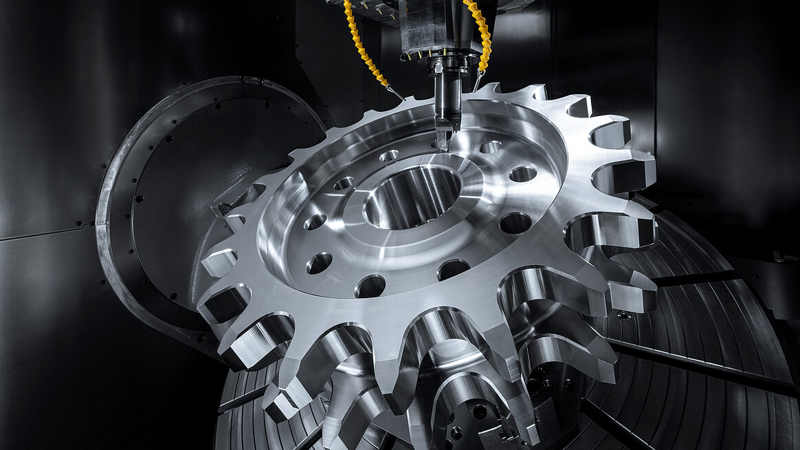

  • Ketennrad in der Fahrzeugtechnik wird in einer Drehmaschine produziert
Was macht eine Drehmaschine zur Drehmaschine? Wie ist der Aufbau einer Drehmaschine? Und welche Arten gibt es? Insgesamt lässt sich sagen: Im Aufbau gleichen sie sich alle. Doch wie überall liegen auch hier die Unterschiede im Detail und in der Fertigungsqualität. Ähnlicher Aufbau – ja, durchaus. Fertigungsphilosophie und Fertigungsgüte hingegen – sehr herstellerabhängig. Denn, wenn zwei das Gleiche tun, muss das noch lange nicht dasselbe sein. Und dann gibt es immer noch die unterschiedlichen Anwendungsbereiche.
