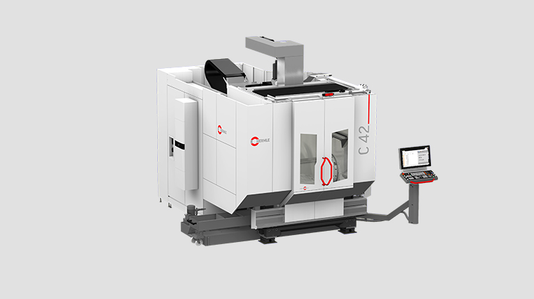

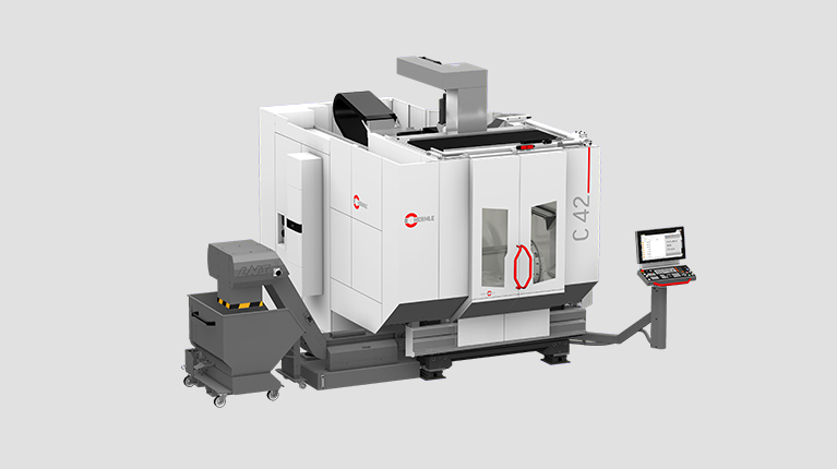

Bearbeitungszentrum C 42 / C 42 MT GEN2
Die C 42 GEN2 ist die konsequente Ausrichtung in eine neue Maschinengeneration der Zukunft.

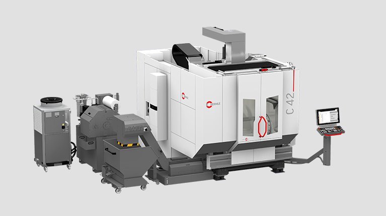

Das High-Performance-Line Bearbeitungszentrum C 42 GEN2 bietet einen effizienten Einstieg in die 5-Achs- und die HERMLE MT-Technologie – und wird so zum leistungsstarken Fräs-Dreh-Zentrum. Mit optimal an die Werkstückgröße angepassten Verfahrwegen und konsequent auf 5-achsige Anwendungen ausgelegt, begegnet die C 42 / C 42 MT GEN2 als Fräs-Dreh-Zentrum den Anforderungen an höchste Genauigkeit und engste Toleranzen. Die Mechanik, aus welcher die Präzision und die Langzeitgenauigkeit der HERMLE Produkte im Wesentlichen resultiert, wurde bei diesem Change-Prozess zur GEN2 nicht verändert. Somit bleiben die wichtigsten WERTE der Maschine auf bereits sehr hohem Niveau und zeigen die Dominanz im Bereich der 5-Achsen Technologie klar auf.
Zahlreiche Soft- und Hardwarekomponenten wurden bei der GEN2 auf neueste Technologie ausgelegt. So wurde die gesamte elektrische Architektur neu designed, sodass die Maschinen zukünftig über ProfiNet als Kommunikationsbus verfügen und eine Vielzahl von Sensoren auf I/O Link umgestellt sind. Zusätzlich wurde bei Heidenhain Maschinen der gesamte Antriebsverbund überarbeitet und mit Umrichtern neuester Generation versehen. Das sind alles Komponenten um die Maschinen noch leistungsfähiger zu machen. Die gesamte Plattform bietet neue Technologien und Funktionen, wie modernste Schnittstellentechnik und Auswerte- /Diagnosemöglichkeiten für eine optimierte Serviceanalyse im Fehlerfall.
Die Energieeffizienz der gesamten Maschine in Kombination mit den Hochdruckanlagen wurde nochmals gesteigert. Eine Vielzahl der Nebenaggregate sind künftig auf frequenzgeregelte Antriebe umgestellt, sodass eine bedarfsgerechte und damit energiesparsamere Regelung ermöglicht wird. Neben den monetären Vorteilen für unsere Kunden wird so auch ein echter Beitrag zum Klimaschutz möglich.
Das gesamte Kühl-Schmier-Stoff-Management wurde komplett modifiziert. Diese Optimierung ermöglicht eine bessere Filtrierung des KSS und trägt damit zu dessen Sauberkeit und Langlebigkeit bei.

  • Verfahrweg:  800 x 800 x 550 mm
  • Körper:  Ø 800 / H 560 mm
  • Störkreis:  Ø 990 mm
  • Maulweite:  max. 700 mm
Fakten
  • Drehzahl: 15000/16000/20000/25000/42000 1/min
  • Eilgänge linear X-Y-Z: 45 (60)–45 (60)–40 (60) m/min.
  • Schwenkrundtisch: Ø 800 x 630 mm
  • Tischzuladung max.: 1400 kg

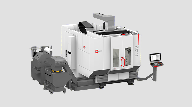

  • Späneschublade
  • Späneförderer
  • Späneförderer mit innerer Kühlschmierstoffzufuhr IKZ 40
  • Späneförderer mit innerer Kühlschmierstoffzufuhr IKZ 80 und Temperierer

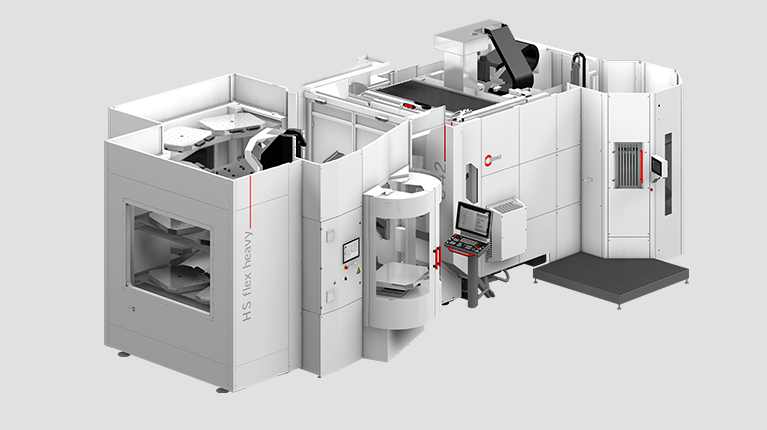

Grosser Palettenwechsler und komplexe Robotik

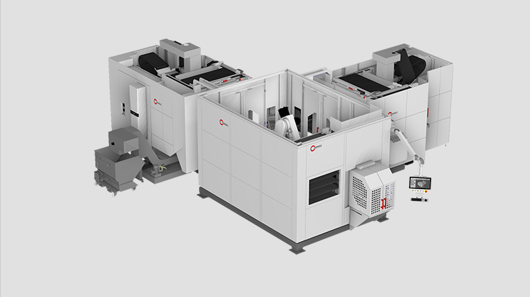

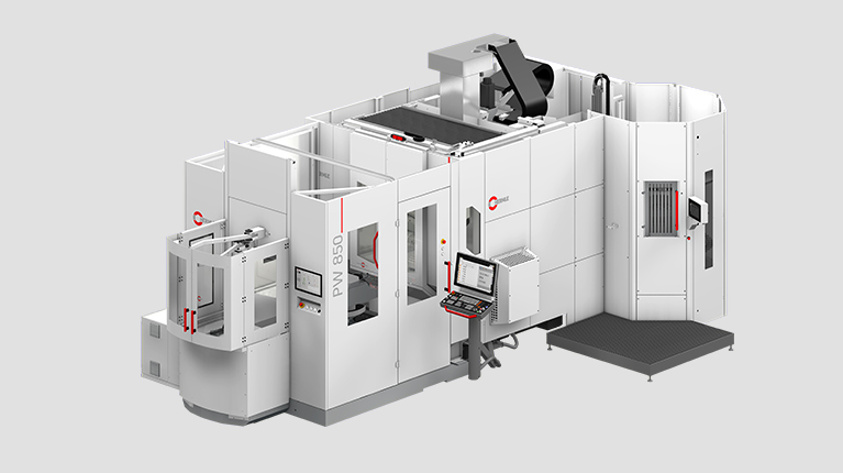

Ein echtes Fräs-Dreh-Zentrum wie die C 42 / C 42 MT GEN2 lässt auch in Fragen der Automatisierung keine Wünsche offen. Dies beginnt beim kompatiblen Palettenwechsler PW 850, der Bauteile und Paletten mit besonders großen Abmessungen bedienen kann. HS flex und die Robotersysteme RS 05 / RSL, RS 2 und RS 3 sind weitere Optionen. Bis zu drei Peripheriegeräte können so mit der C 42 / C 42 MT GEN2 verkettet werden. Auf Wunsch erleichtern die Steuerungstools HACS („HERMLE-Automation-Control-System“) und HIMS („HERMLE-Information-Management-System“) die Bedienung.
  • Palettenwechsler PW 850
  • Handlingsystem HS flex heavy
  • RS 2 mit zwei HERMLE Bearbeitungszentren
    Robotersystem RS 2 mit zwei Bearbeitungszentren

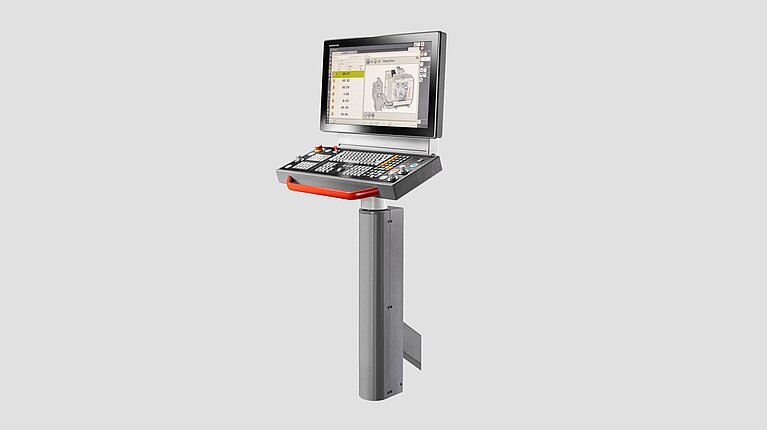

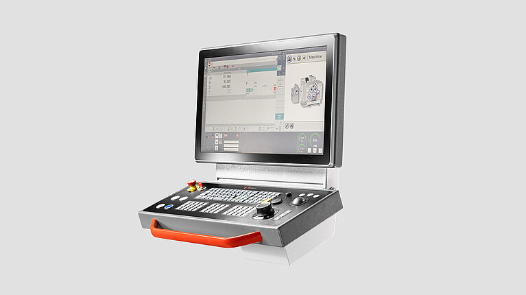

Steuerung
  • C 42 - Steuerung: Bedienpult
Heidenhain oder Siemens
Heidenhain TNC7 und Siemens SINUMERIK ONE – so lauten die zwei Steuerungen, die mit der C 42 / C 42 MT GEN 2 genutzt werden können. Diese beinhalten verschiedene Umfänge und Funktionalitäten – bis hin zu Tools zur Genauigkeitssteigerung von Dreh- und Schwenkoperationen, der Mantelflächentransformation oder transparenter Werkzeugverwaltung. Optionen wie Dynamic Efficiency, Dynamic Precision oder die Software Kinematic Opt. steigern nochmals die Funktionsvielfalt.
