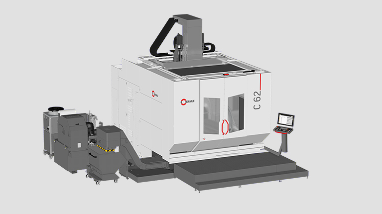

CNC-Bearbeitungen „State of the Art” – dafür steht die C 62 / C 62 MT GEN2 als Topmodell der Hermle High-Performance-Line und des gesamten Produktprogramms.
Das hochdynamische Bearbeitungszentrum ist konsequent für die effiziente Bearbeitung von CNC Frästeilen und CNC Drehteilen ausgelegt. Jede Menge Features ermöglichen eine hochpräzise und wirtschaftliche Teilefertigung mit Werkstückgewichten bis zu 2500 kg. Zahlreiche Optionen erhöhen das Einsatzspektrum zusätzlich um ein Vielfaches. Die C 62 / C 62 MT GEN2 bietet zur optimalen Bedienung – wie auch die anderen Hermle Bearbeitungszentren – verschiedene Möglichkeiten der Werkstückbeladung.
Von der umfangreichen Fluidtechnik über optimiertes Spänemanagement und vielfältige Kühlschmierstoffeinrichtungen bis zum Scharnierbandförderer: Das Modell der High-Performance-Line hat einige Highlights in petto, zum Beispiel auch für alle Spänearten die richtige Späneabfuhr aus dem Arbeitsraum. Das leistungsstarke Bearbeitungszentrum lässt sich komplett ohne Demontage transportieren und fundamentfrei aufstellen.

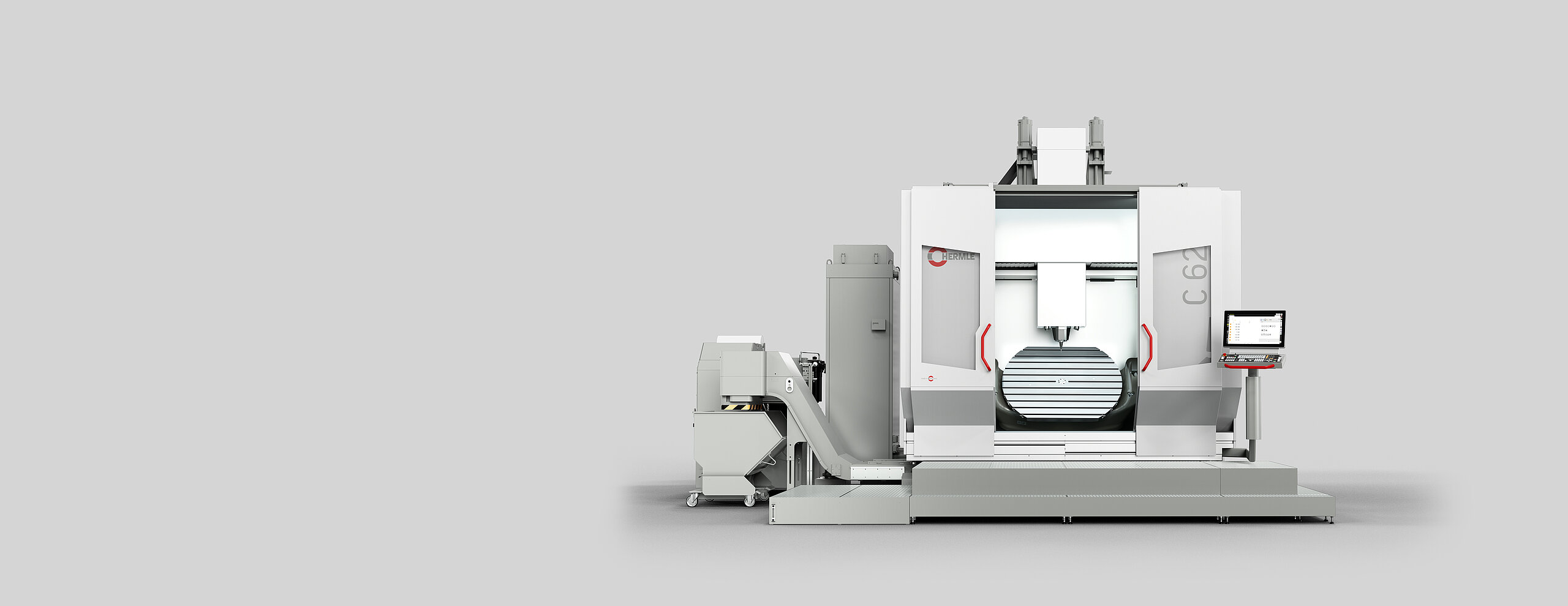

Technische Daten
Dimensionen
  • Verfahrweg:  1200 x 1300 x 900 mm
  • Körper:  Ø 1300 / H 900
  • Störkreis:  Ø 1400 mm
  • Maulweite:  max. 1100 mm
Fakten
  • Drehzahl: 9000/14000/18000 1/min
  • Eilgänge linear X-Y-Z: 50 m/min.
  • Schwenkrundtisch: Ø 1350 x 1100 mm
  • Tischzuladung max.: 2500 kg

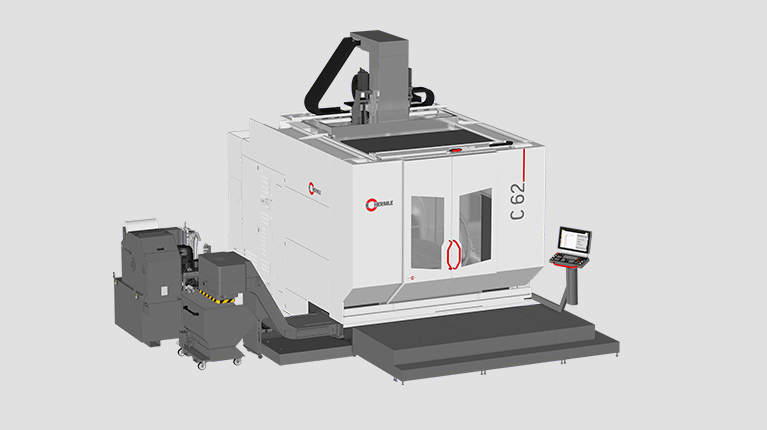

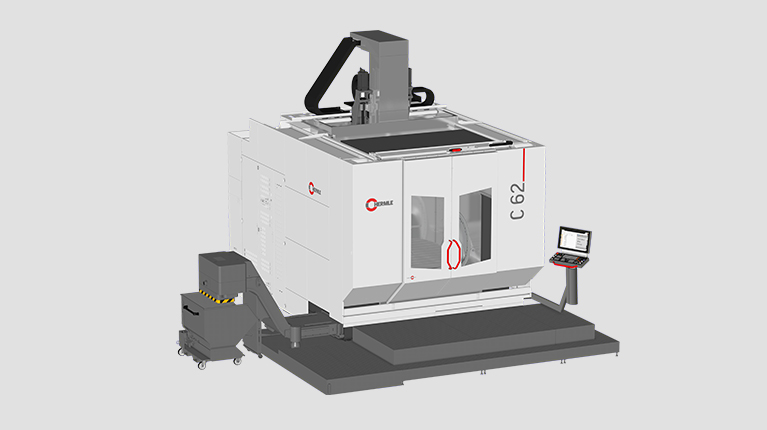

  • Späneförderer
  • Späneförderer mit innerer Kühlschmierstoffzufuhr IKZ 80
  • Späneförderer mit innerer Kühlschmierstoffzufuhr IKZ 80 und Temperierer
  • Späneförderer mit innerer Kühlschmierstoffzufuhr IKZ 80, Temperierer und Emusionsnebelabsaugung

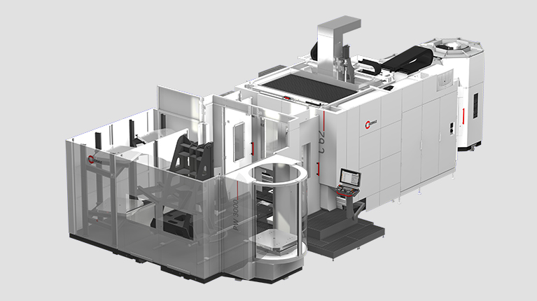

Mit Abmessungen von 800 x 800 / Ø 1000 mm, 1000 x 800 / Ø 1166 mm arbeitet der Palettenwechsler PW 3000 im großen Format – genau richtig für das Topmodell in der CNC Bearbeitung. Auf Wunsch erleichtern die Steuerungstools HACS („HERMLE Automation Control System“) und HIMS („HERMLE Information Management System“) die Bedienung.
  • Palettenwechsler PW 3000
