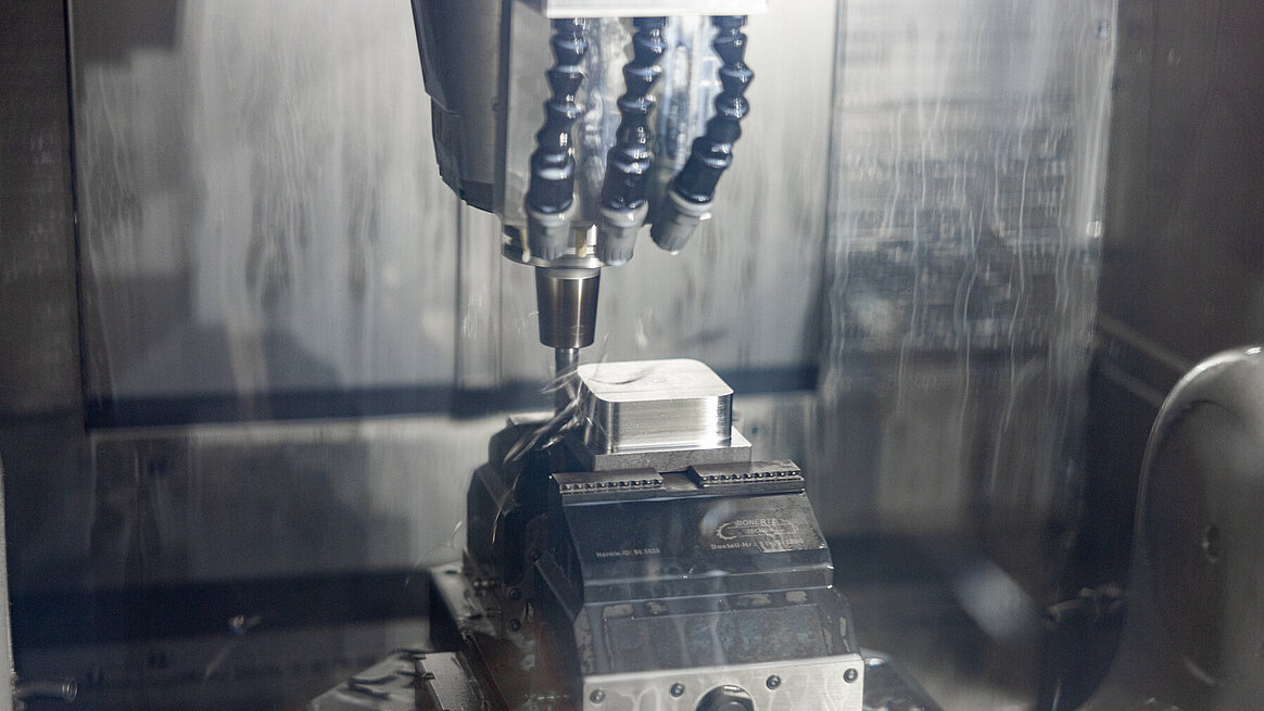

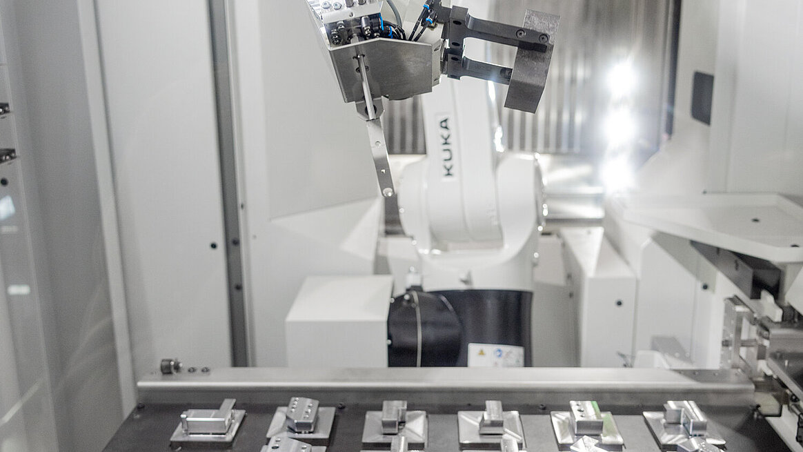

  • 24/5 automatisiert fertigen – das HERMLE 5-Achs-Bearbeitungszentrum C 22 U mit adaptiertem Robotersystem RS 05-2.
    24/5 automatisiert fertigen – das 5-Achs-Bearbeitungszentrum C 22 U mit adaptiertem Robotersystem RS 05-2.

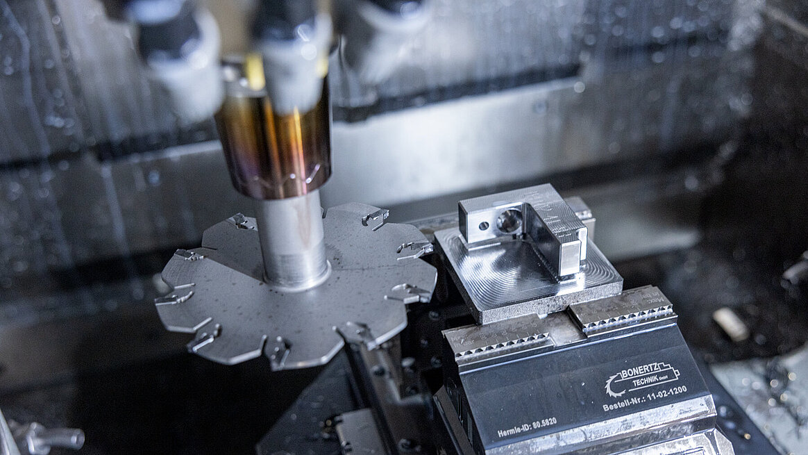

  • FWM fertigt auf dem HERMLE Bearbeitungszentrum C 22 U vor allem Einzelteile für den Automotive-Bereich.
    FWM fertigt auf der C 22 U vor allem Einzelteile für den Automotive-Bereich.
  • FWM fertigt auf der HERMLEC 22 U vor allem Einzelteile für den Automotive-Bereich.
  • 22 Stunden Betrieb, circa zwei Stunden Rüstzeit – die HERMLE C 22 U läuft die meiste Zeit personenlos.
    22 Stunden Betrieb, circa zwei Stunden Rüstzeit – die C 22 U läuft die meiste Zeit personenlos.

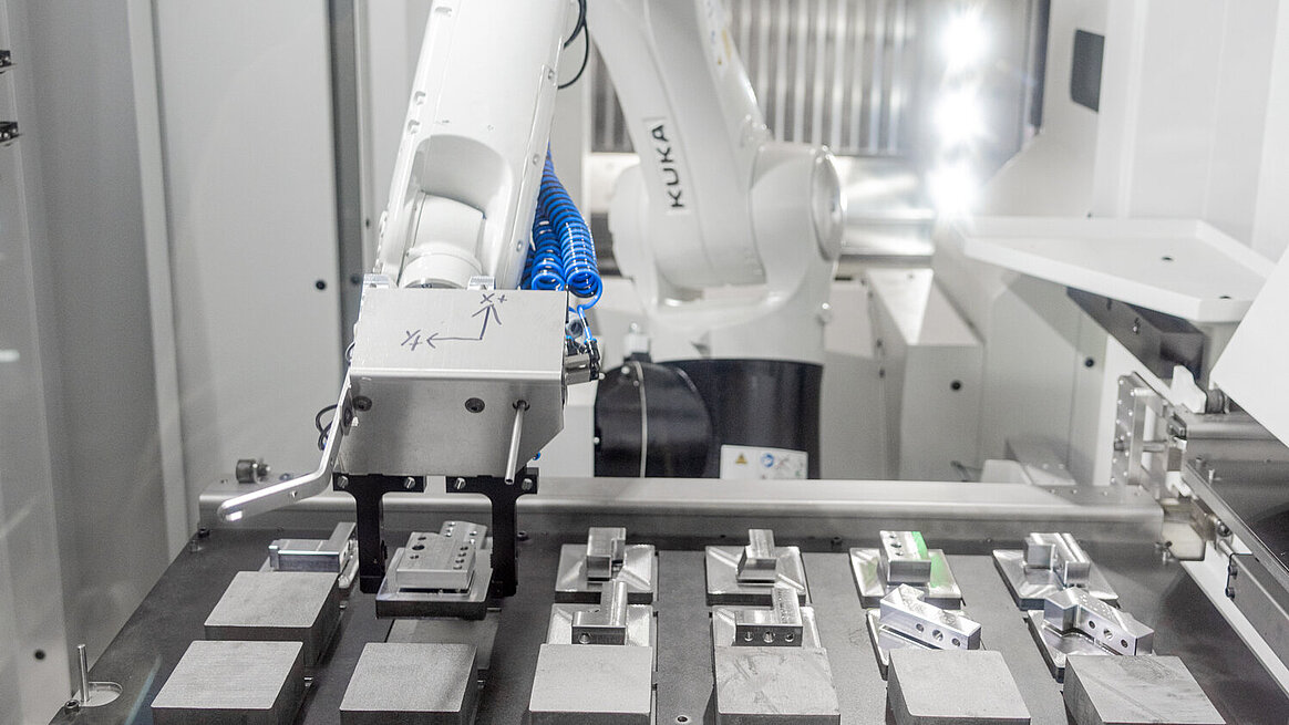

  • Dank vollautomatisierter Prozesse durch das HERMLE Bearbeitungszentrum C 22 mit Robotersystem RS 05-2 fertigt FWM an fünf Tagen die Woche rund um die Uhr – trotz Zwei-Schicht-Betrieb.
    Dank vollautomatisierter Prozesse fertigt FWM an fünf Tagen die Woche rund um die Uhr – trotz Zwei-Schicht-Betrieb.

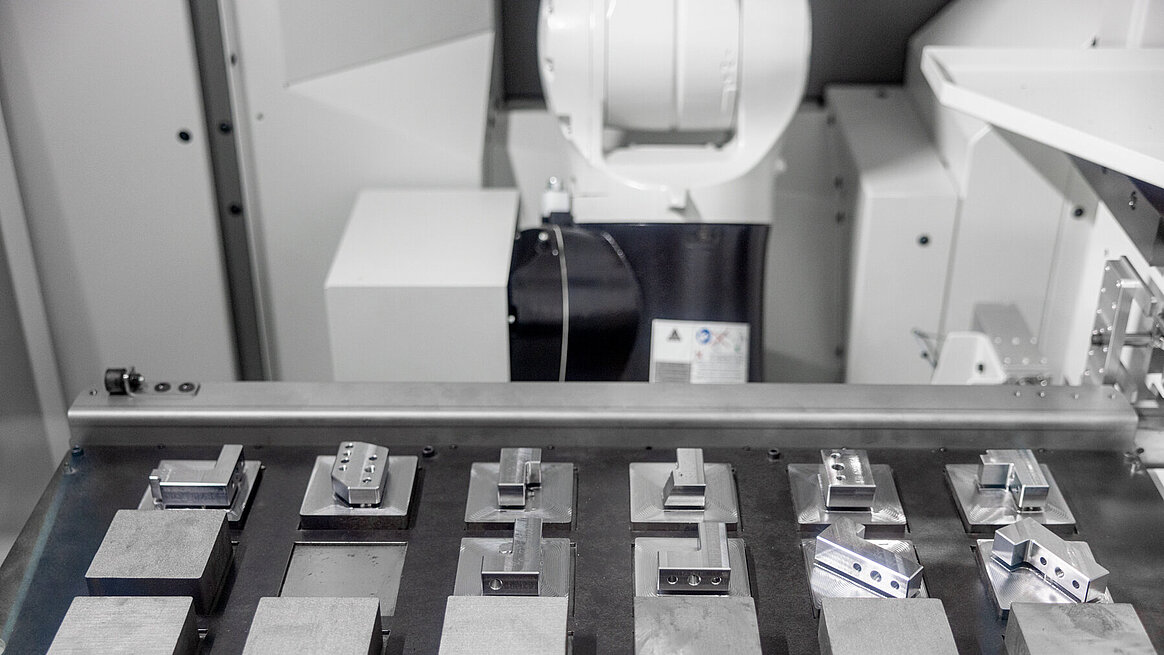

  • Bauteile für den Prototypenbau der Firma FWM
    Finde den Unterschied – die Bauteile für den Prototypenbau sind ähnlich, aber nie identisch.

Einzelteile automatisiert vorbereiten und fertigen, geht das überhaupt? „Auf jeden Fall“, weiß Thomas Fuchs. Aktuelles Beispiel: Das 5-Achs-Bearbeitungszentrum C 22 U mit adaptiertem Robotersystem RS 05-2 von HERMLE. Seit 2024 nutzt FWM die Anlagenkombination, um Bauteile mit Kantenlängen von 80 bis 120 Millimetern personenlos zu zerspanen. 55 Werkzeuge in der Maschine und 50 weitere im Zusatzmagazin ZM50 sorgen für genügend Flexibilität. „Da wir Einzelteile fertigen, wollten wir an der Maschine nicht sparen. Das ergibt für uns keinen Sinn. Die Bearbeitungszentren müssen voll ausgestattet sein, damit wir auch neue Aufträge erfüllen können“, sagt Thomas Fuchs und schmunzelt: „Getreu der Devise: lieber haben als brauchen.“
Das Besondere ist jedoch die eigens hierfür von FWM entwickelte Software namens FAMS (Fuchs Automated Milling Software). Sie schreibt den Code und ersetzt damit den Programmierer sowie denjenigen, der das Bauteil einfährt. „Wir müssen nur noch die CAD-Daten einlesen, den Rest macht FAMS“, erläutert Johannes Voit, ebenfalls Geschäftsführer bei FWM.
Mehrere Jahre tüftelte das Team daran, inzwischen kann das Programm einen Großteil der Komponenten vollautomatisiert für die Maschinenbearbeitung vorbereiten. „Unsere typische Losgröße ist 1“, erklärt Thomas Fuchs. „Dafür suchten wir nach einer Lösung, die nicht nur das Teilehandling übernimmt, sondern auch den Programmieraufwand deutlich senkt. HERMLE unterstützte uns bei der Entwicklung der Software und stand uns mit seiner Expertise als Partner zur Seite.“ Die Fähigkeiten der Anlage würden so voll ausgenutzt und trotz Zwei-Schicht-Betrieb könne das Unternehmen 24 Stunden an fünf Tagen in der Woche produzieren.
