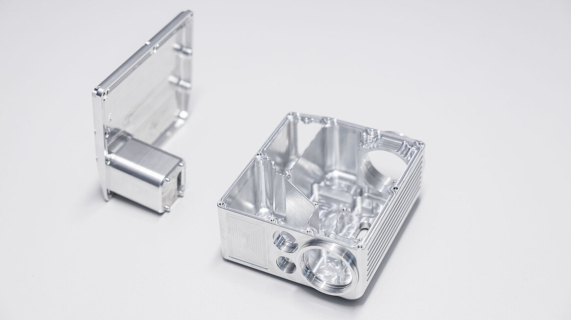

  • Im Defense-Bereich fertigt Euler beispielsweise Leichtbau-Gehäuse für optische Zieleinrichtungen.
  • Die Leichtbau-Gehäuse und -Anbauteile bieten beispielsweise Platz für Laserlenksysteme.
