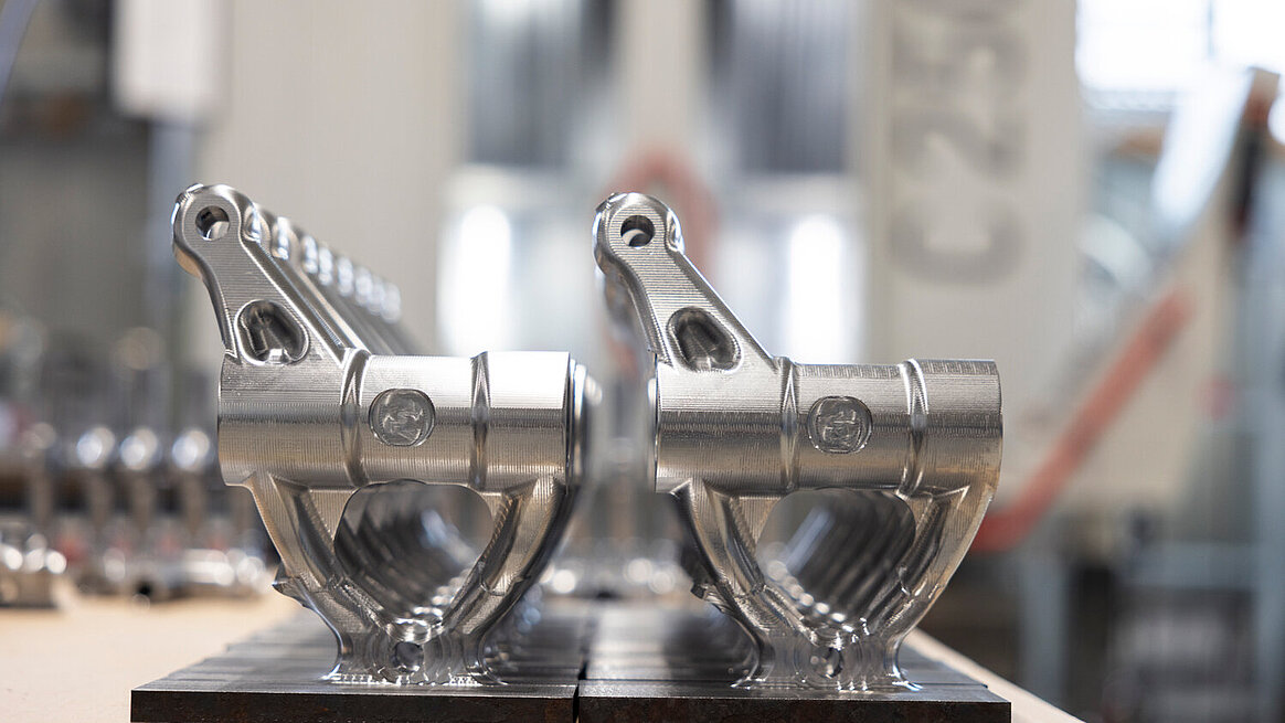

PAWA-Tech ist breit aufgestellt und fertigt für die Automobilbranche ebenso wie für den Hydraulikbereich, die Luft- und Raumfahrtindustrie sowie die Medizintechnik. „Die meisten unserer Werkstücke gehen jedoch in den Motorsport“, verrät Paul Walczok. Dabei zerspant der Betrieb Aluminium, Stahl, Edelstahl und Kunststoffe.

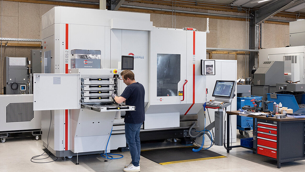

  • Das HERMLE High-Performance-Bearbeitungszentrum C 22 U bietet eine enorme Flexibilität.
    Das High-Performance-Bearbeitungszentrum C 22 U bietet eine enorme Flexibilität.

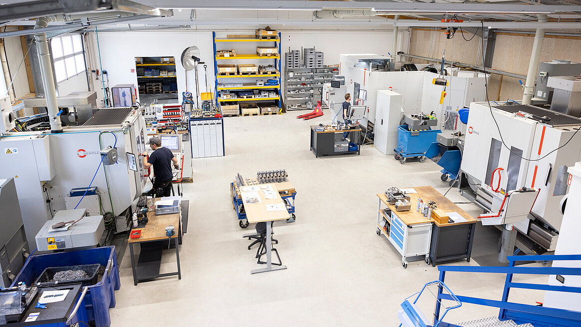

  • Die Fertigung von PAWA-Tech. PAWA-Tech setzt auf HERMLE: Zuerst mit der C 250 U, als nächstes folgte die C 32 U, und seit vergangenem Jahr zerspant auch eine automatisierte C 22 U die Bauteile.

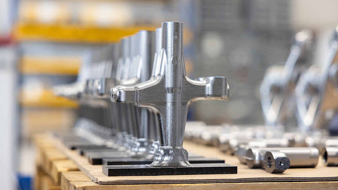

  • Viele der zerspanten Komponenten gehen in den Motorsport.

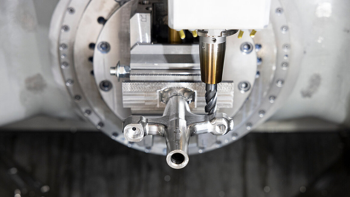

  • Dank der automatisierten Fertigung kann PAWA-Tech alle Anforderungen meistern.
    Ob nur ein einzelnes, ein Dutzend oder eintausend Werkstücke zu bearbeiten sind – dank der automatisierten Fertigung kann PAWA-Tech alle Anforderungen meistern.

Ein 6‑Achsen-Industrieroboter handhabt Rohlinge bis zu zehn Kilogramm, verschiedene Greifer wechselt er vollautomatisch und kann so flexibel unterschiedliche Komponenten bewegen. PAWA-Tech nutzt einen fünffachen Schubladenspeicher, der auf jeder Etage 50 bis 90 Werkstücke aufnehmen kann. Dabei lassen sich die Universalmatrizen schnell an wechselnde Bauteile anpassen. Das Robotersystem RS 05-2 baut sehr kompakt und benötigt nur rund zwei Quadratmeter Aufstellfläche, Bediener haben freien Zugang zum Arbeitsraum und Speicher. Es ist vollständig in die HERMLE Umgebung integriert und lässt sich per Touchpad bedienen. Das HERMLE Automation-Control-System (HACS) zeigt beispielsweise eine Übersicht der Aufträge, den Ablaufplan sowie Werkzeugdaten und Priorisierung. Dank Langhubspanner und dem Schubladensystem können verschiedene Bauteilgrößen ohne Umrüsten gespannt werden.

Der zweite Grund ist die hohe Präzision der Bearbeitungszentren. „In der Motorsportbranche arbeiten wir mit engen Toleranzen und fräsen auf der C 32 U komplette Zylinderköpfe – inklusive Kanälen und Passungen“, erklärt der Geschäftsführer. Das könne je nach Bauteil auch schon mal einen Tag dauern. „Genauigkeit auf fünf Achsen – das ist unser Geschäft.“
