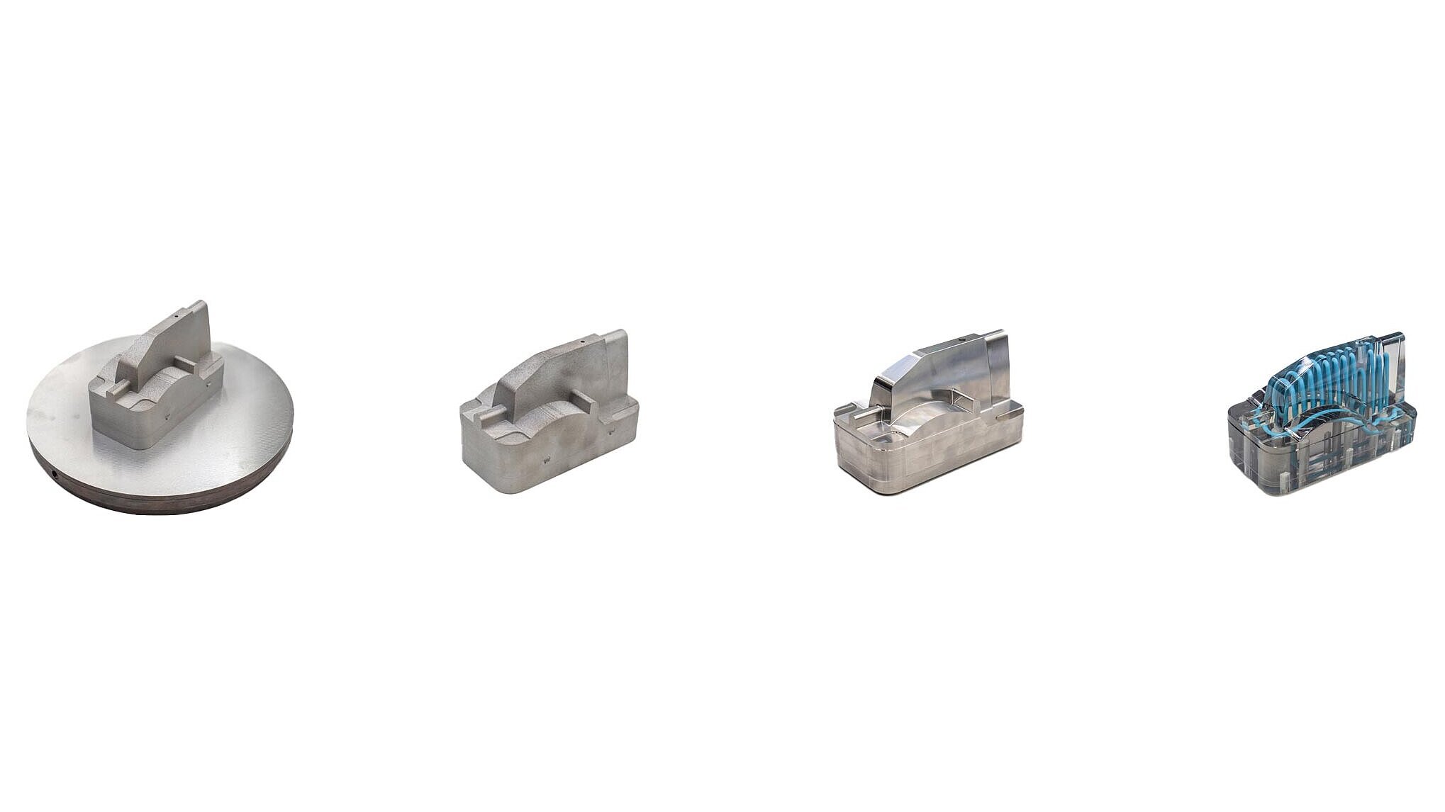

Im zweiten Themenbock am Nachmittag erläuterte Marc Dimter die additive Optimierung eines Formeinsatzes: vom Ausgangszustand, über die konstruktive Optimierung, zu den Simulationsergebnissen bis hin zur Datenvorbereitung.
Anschließend wurde durch Eric Faude, Anwendungs-techniker bei Hermle, die Referenzierung, das Einmessen des Bauteils und die notwendigen Spannmöglichkeiten aufgezeigt, bevor der additiv gefertigte Formeinsatz live auf einem Hermle Bearbeitungszentrum C 42 U dynamic bearbeitet wurde.
