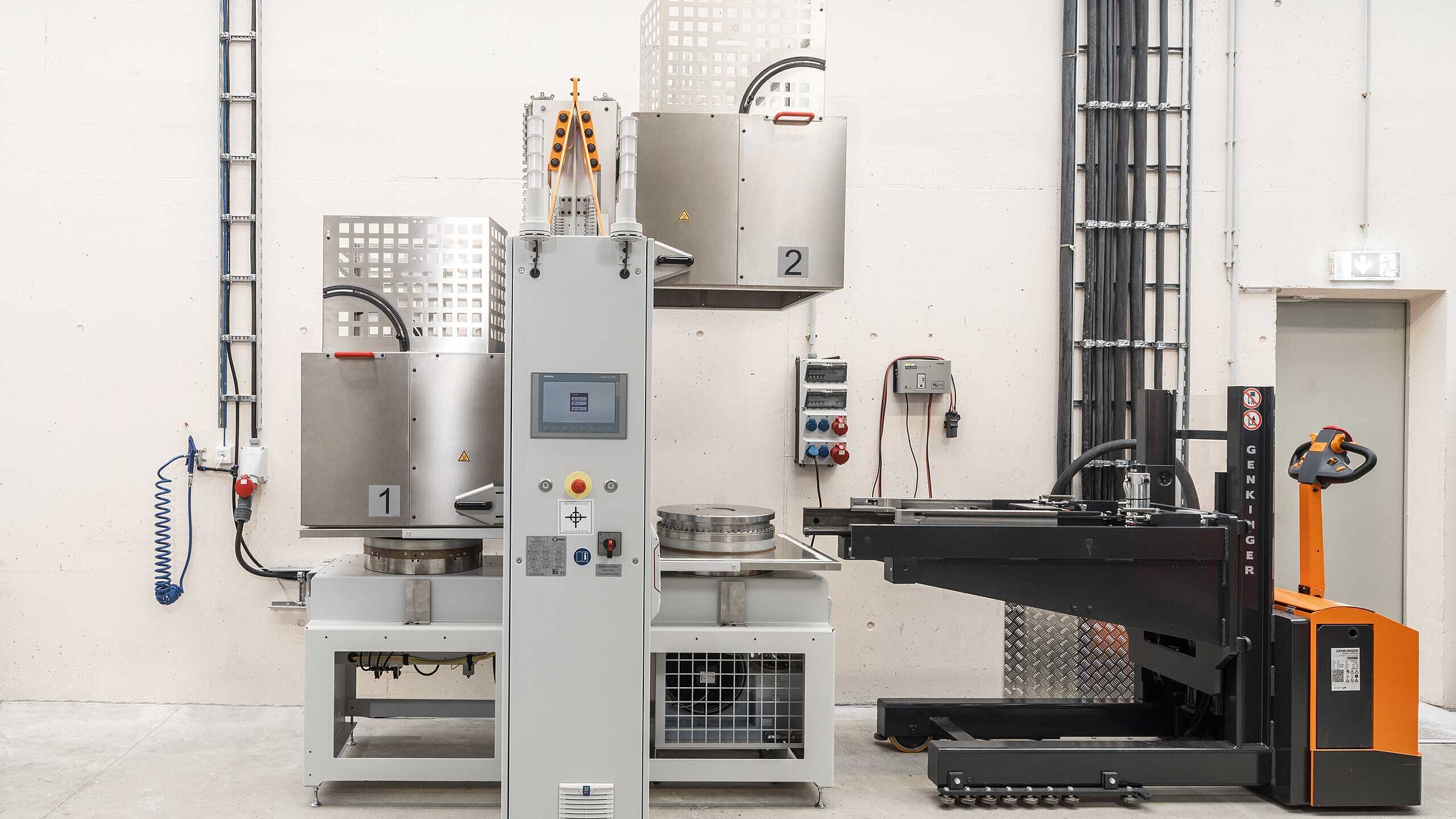

  • Eine Heizstation mit Halbzeugen
    Um die Maschinennutzung zu optimieren, werden die Halbzeuge vor Fertigungsbeginn in einer Heizstation auf Prozesstemperatur gebracht.

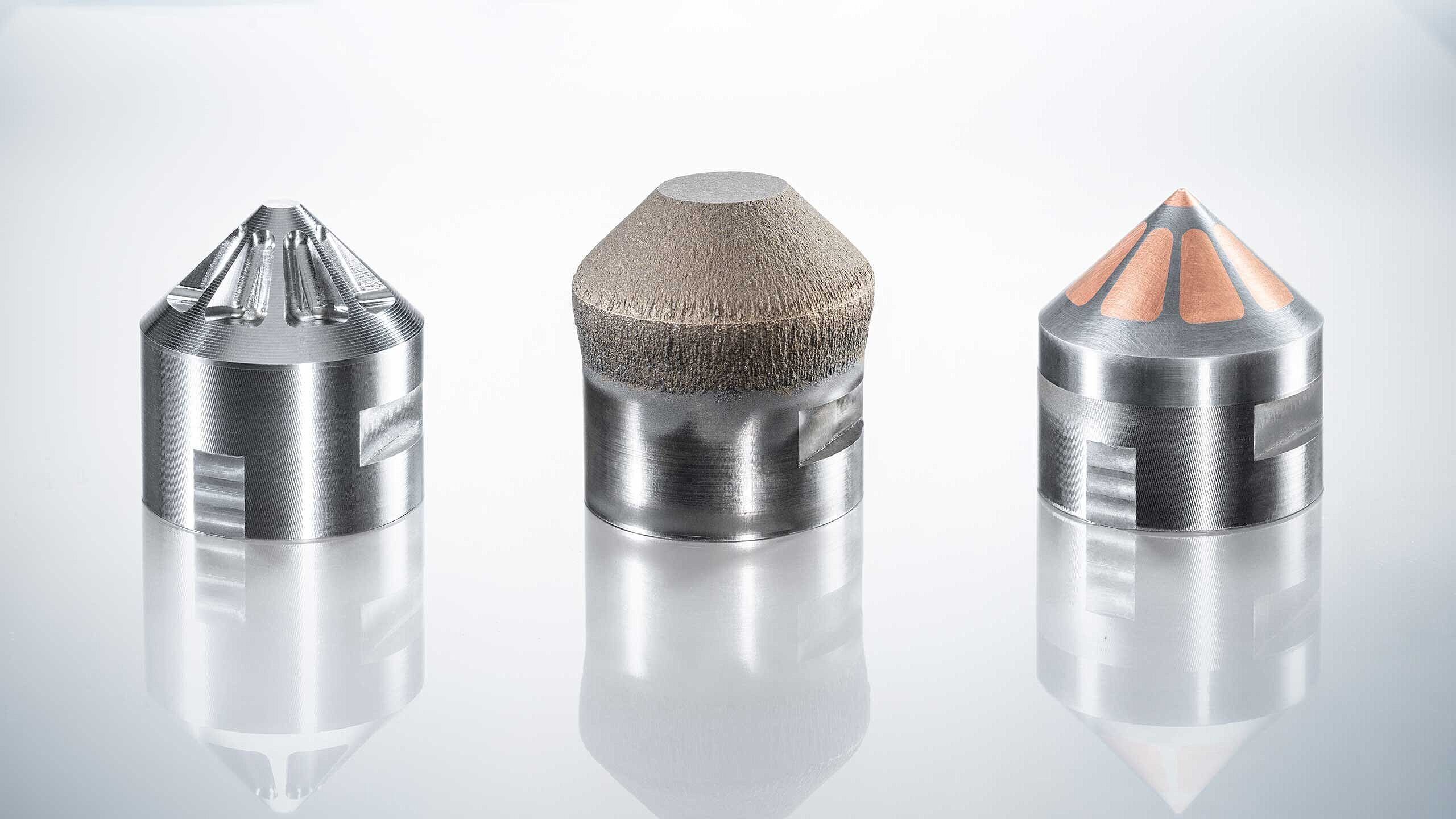

  • Verschiedene Verarbeitungsstufen eines Werkstücks aus Stahl und Kupfer

Kupfer leitet die Wärme deutlich schneller ab als die verarbeiteten Werkzeugstähle. Für die Konstruktion von Spritzgussformen hat daher die Materialkombination aus Stahl und Kupfer einen entscheidenden Vorteil: „Mit der additiven Fertigung bringen wir Kupfer an die Stellen des Werkzeuges ein, die für Kühlkanäle keinen Platz haben. Der Kupferkern leitet beim Spritzgießen die Wärme an den nächst gelegenen Kühlkanal deutlich schneller ab als Stahl. Der Anwender spart dadurch wertvolle Sekunden bei der Kühlzeit und die Oberflächenqualität der Kunststoffteile verbessert sich“, führt Derntl aus.
Die fünf Achsen des Bearbeitungszentrums erlauben eine nahezu beliebige Ausrichtung des Pulverstrahls zum Bauteil und sorgen dabei für eine maximale Gestaltungsfreiheit. Kühlkanäle können damit direkt auf den gekrümmten Oberflächen eines Rohlings aufgebaut werden. So erhalten auch größere Spritzgussformen eine konturnahe Kühlung, ohne das gesamte Bauteil additiv aufzubauen. Grenzen setzt lediglich der Arbeitsraum der C 42 U. „Je nach Geometrie liegt das Größenlimit für den additiven Prozess bei je 600 Millimetern in der Länge und Breite. In der Regel sind die Bauteile jedoch kleiner“, erläutert Derntl. Besonders eignet sich die Maschine auch zur Herstellung zylindrischer oder konischer Bauteile wie zum Beispiel gekühlte Vorkammerbuchsen. Durch Materialauftrag bei rotierendem Bauteil werden Taschen und Kanäle effizient gefüllt und mit Werkzeugstahl eingeschlossen.

Ist die Vorarbeit abgeschlossen, schickt der Kunde seinen Rohling an die HMG. „Zu 95 Prozent bauen wir auf einem Halbzeug auf, das der Kunde selbst auf seiner Fräsmaschine vorbereiten kann“, erklärt Kundenberater Oliver Müller. So kommt das Bauteil schon mit gefrästen Kühlkanälen oder Taschen für den Kupferauftrag nach Ottobrunn. Hier prüft das HMG-Team den Rohling auf Maßhaltigkeit und schaut, ob die Konstruktionsvorgaben eingehalten wurden. „Zum Beispiel dürfen keine Fasen an den Taschen sein. Für den Pulverauftrag brauchen wir scharfe Kanten“, erklärt Müller.

Vor Prozessbeginn kommt das Bauteil in die Heizstation und wird auf circa 300 Grad Celsius gebracht. Denn auch wenn das Material nicht aufgeschweißt wird, geht es nicht ganz ohne Temperatur: sowohl Substrat als auch das Metallpulver müssen für eine bessere Duktilität erhitzt werden. Die Energie zur Beschleunigung des Pulvers kommt aus dem Wasserdampf. Beim Durchgang beider Komponenten durch die Düse erreicht das Pulver die notwendige Überschallgeschwindigkeit. Damit auch während der Bearbeitung die Temperatur konstant bleibt, beheizt die MPA 42 das Bauteil bis zum letzten Spanabtrag. „Wir verhindern so Temperaturgradienten, die Spannungen, Risse oder Verzug bedeuten“, verdeutlicht Rudolf Derntl.
Im Fertigungsprozess wird abwechselnd Material aufgetragen und zerspant. Nach dem Pulverauftrag werden Details wie feine Rippen in das neue Material gefräst, Kühlkanäle werden mit einem wasserlöslichen, metallenen Material gefüllt und per MPA-Auftrag wieder mit einer Stahlschicht verschlossen. „Das Füllmaterial können wir später im Wasserbad ausspülen und erhalten so die gewünschten Hohlräume“, erklärt Müller. Mit dem Pulverstrahl werden Aufbauraten von 200 bis 400 Kubikzentimeter pro Stunde erreicht, bei Kupfer sind nahezu 1.000 Kubikzentimeter möglich.
