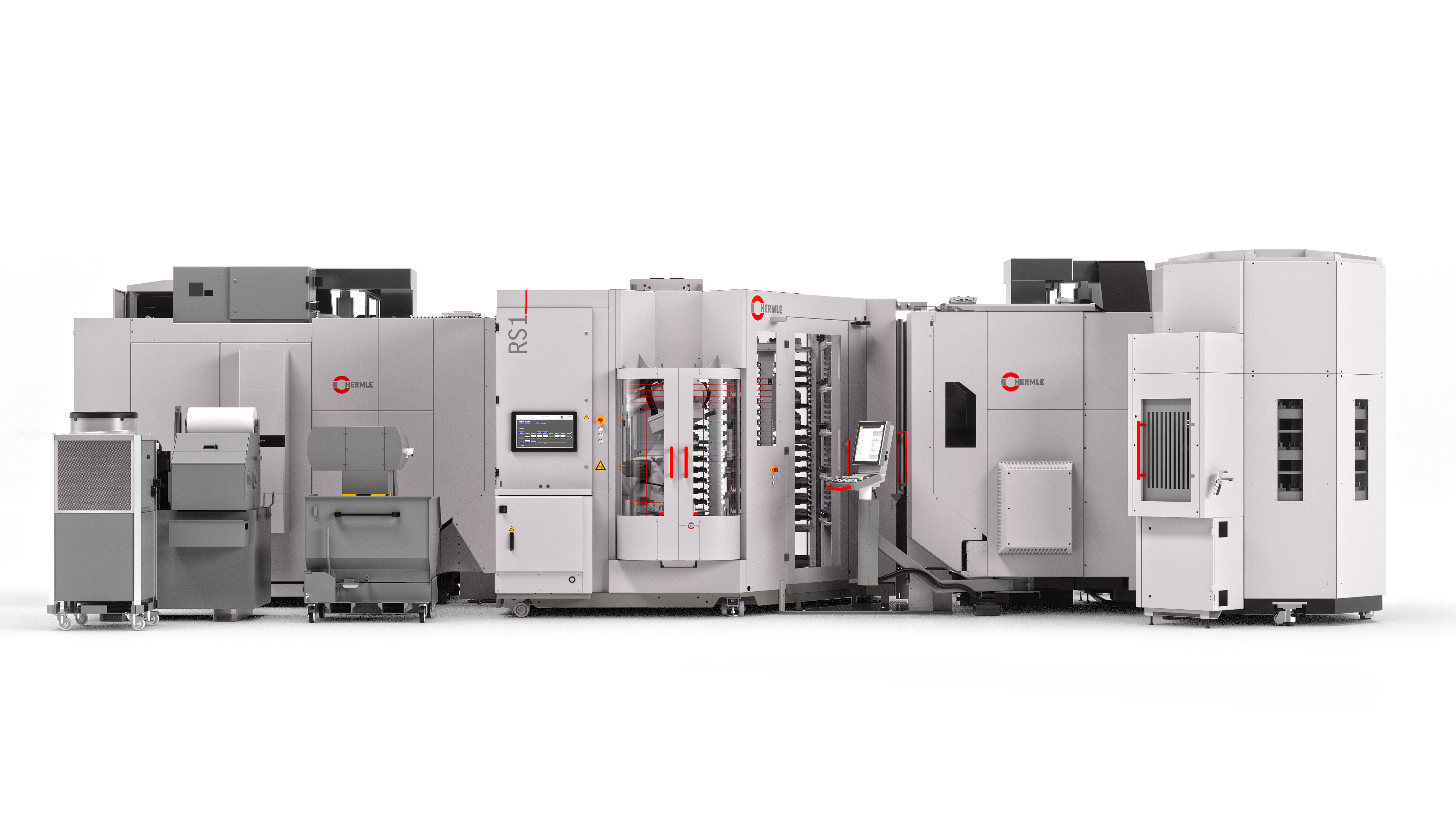

  • HERMLE Robotersystem RS 1 GEN2 mit zwei adaptierten HERMLE 5-Achs-Bearbeitungszentren C 32
    Robotersystem RS 1 GEN2 mit zwei adaptierten 5-Achs-Bearbeitungszentren C 32

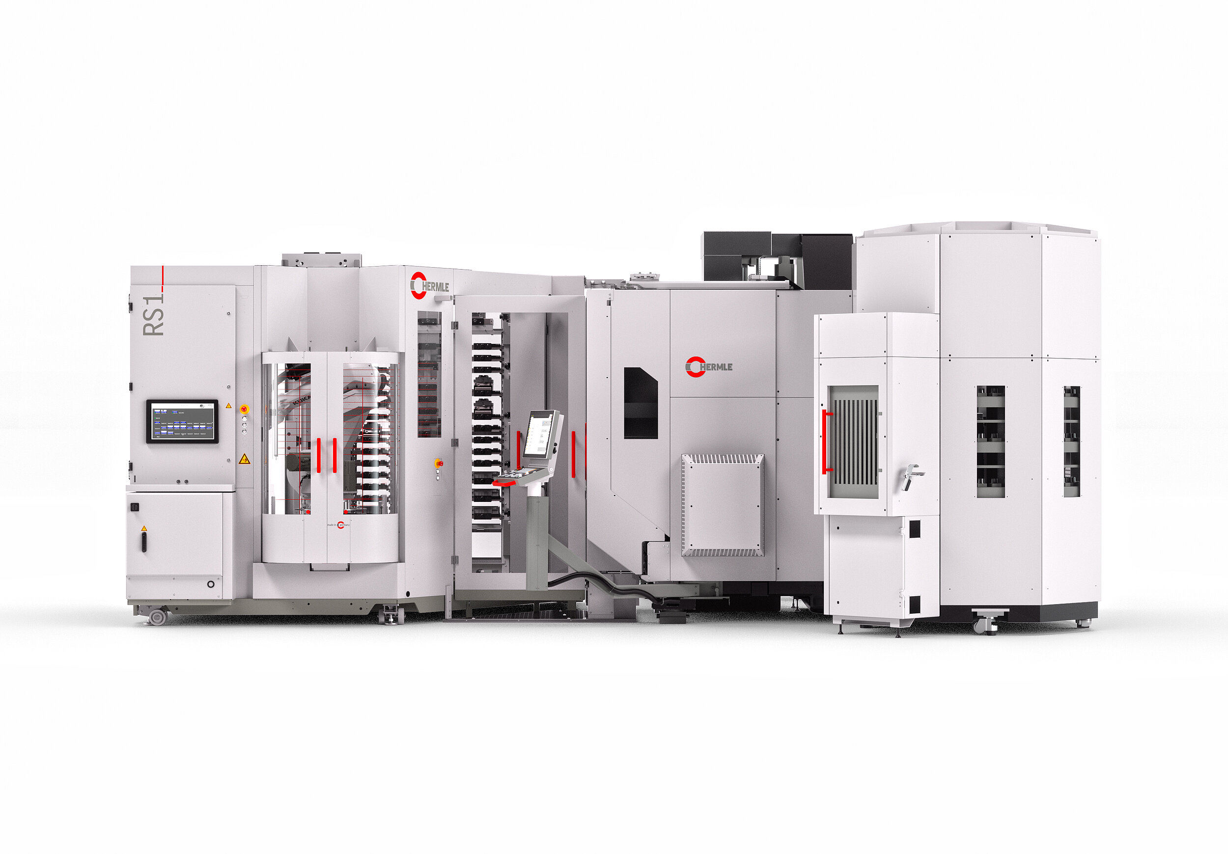

HERMLE Robotersystem RS 1 GEN2 mit adaptiertem HERMLE 5-Achs-Bearbeitungszentren C 32
Robotersystem RS 1 GEN2 mit adaptiertem 5-Achs-Bearbeitungszentren C 32
