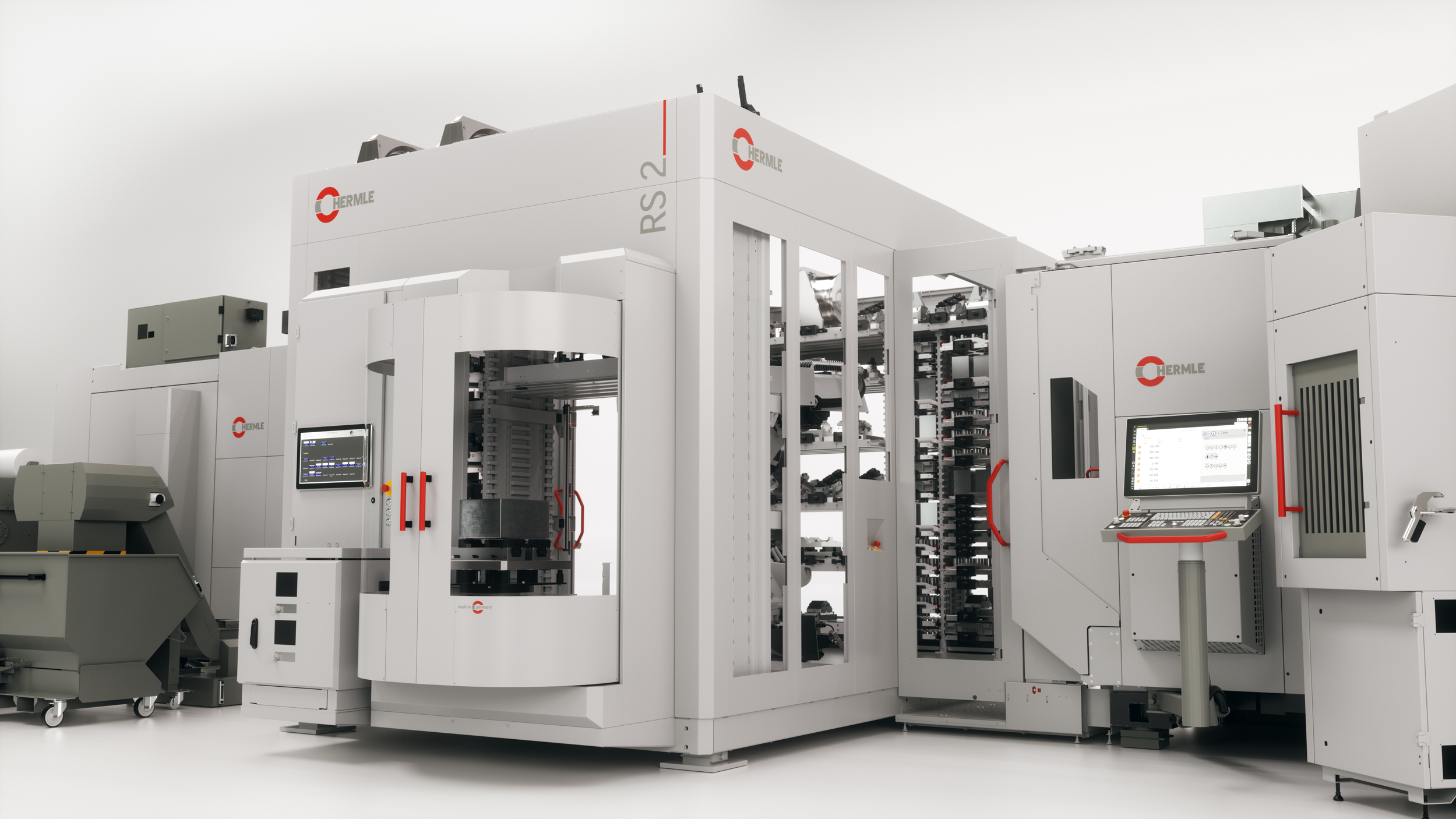

Das System basiert auf einer Plattform und ist modular in verschiedene Auslegungen anpassbar. Dies führt auch zu der Möglichkeit das System an ein, zwei oder sogar drei gleiche oder sogar unterschiedliche HERMLE Bearbeitungszentren zu adaptieren. Die Umhausung ist für eine perfekte Einsicht fast vollumfänglich verglast und bietet mit bis zu drei Doppelzugangstüren auch einen optimalen Schutz für den Bediener, gerade wenn dieser auch mal manuelle arbeiten an einer Maschine durchführt. Verschiedene Rüstplatzvarianten sorgen für eine komfortable Werkstückein-schleusung in das System. Sechs Regalmodule sorgen für eine hohe und komfortable Werkstückbevorratung. Ausgelegt für die Bevorratung von Paletten, Werkstückträgern oder Matrizen und natürlich auch Ablageplätze für die unterschiedlichsten Greifer. Der 6-Arm Roboter steht mittig im System und ist so ausgelegt, dass er bei einem maximalen Transportgewicht von 210 kg alle Arbeitsräume der Maschinen perfekt bestücken kann. Transportiert wird das System an einem Stück ohne Demontage, wie auch alle HERMLE Maschinen, so dass eine schnelle, reibungslose Aufstellung und Inbetriebnahme gewährleistet werden kann.

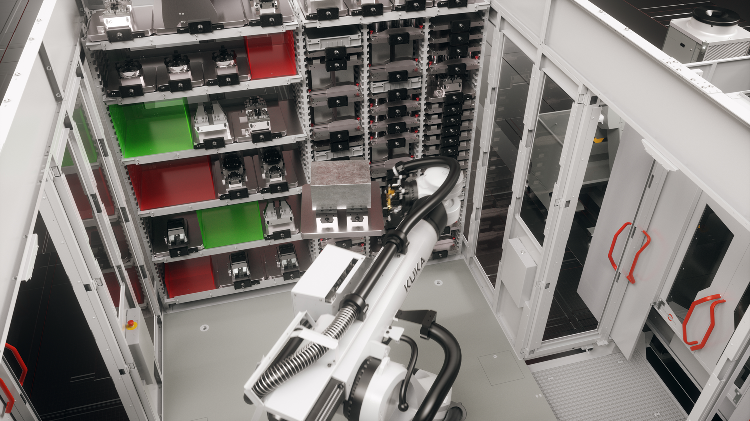

Der 6-Achs-Roboter steht im Zentrum des Systems und ist auf der Plattform fest montiert. Durch seine optimierte Anordnung, erreicht er bis zu drei Arbeitsräume, bis zu sechs Regalmodule, den Rüstplatz und die beiden Ablagepositionen und das bei einem Transportgewicht von bis zu 210 kg.

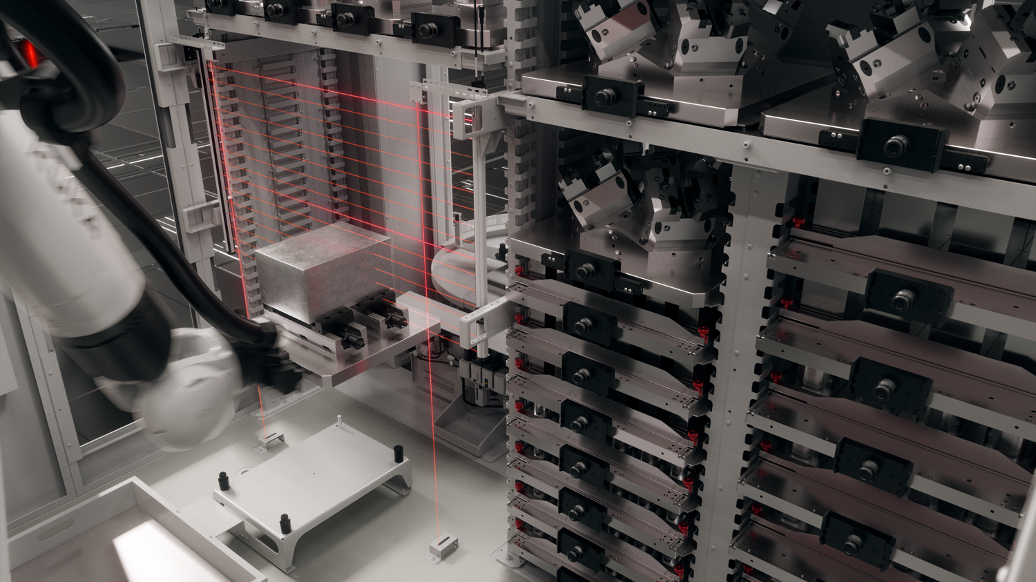

An das System kann ein manueller oder optional drehbarer Rüstplatz adaptiert werden. Dieser verfügt über eine großzügige Verglasung und zwei Drehtüren, die bei Öffnung, um den Rüstplatz zu beladen, gleichzeitig den Zugang in das System verschließen. Ein Clou der sich hinter dem Rüstplatz verbirgt, ist das Laserüberwachungssystem. Das Laserüberwachungssystem prüft die Werkstückhöhe und kontrolliert die maximale Breite der Paletten/Trägersysteme bevor der Roboter die Palette oder das Trägermodul mit Matrize vom Rüstplatz in die Regalmodule ablegt. Das Steuerungssoftware kann so schnell und einfach, freie Kapazität im Regalmodul erkennen und die Palette/Trägersystem platzoptimiert, im chaotisch organisierten Lagersystem ablegen. Dies sorgt für eine prozesssichere Regalbefüllung.

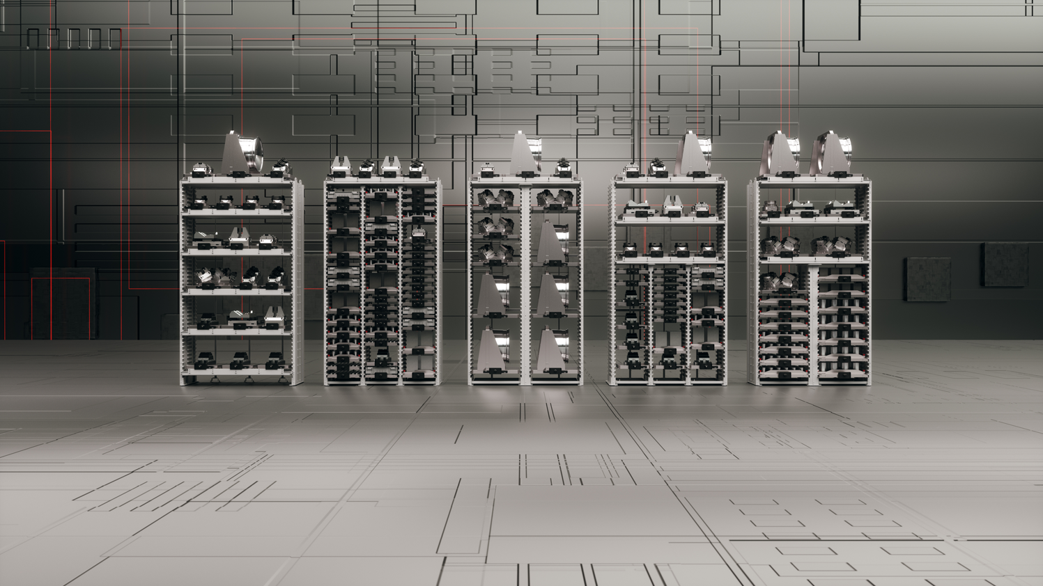

Die sechs Basisregalmodule bieten eine Vielzahl an Ablagemöglichkeiten und Varianten. Durch die sich ständig anpassende Bevorratung in den neuen, breitenflexibel und höhenoptimierten Regalen, reduzieren sich manuelle Regalanpassungen konsequent. Somit ist keine starre Regaleinteilung wie bisher notwendig. Die Steuerungssoftware übernimmt diese Tätigkeit und legt die Paletten/Trägersysteme chaotisch in der Regalmodulen ab und optimiert den Platzbedarf perfekt. Die nutzbare Regalmodulanzahl hängt davon ab, wie viele Maschinen an das Robotersystem adaptiert werden.
