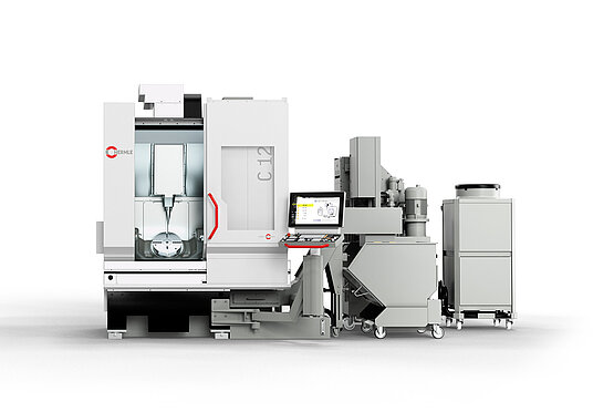

Bearbeitungszentrum C 12 GEN2
Weniger Aufstellfläche und trotzdem maximale Effizienz: Die C 12 GEN2 ist das kompakteste Bearbeitungszentrum der HERMLE High-Performance-Line.
  • Verfahrweg:
    350 x 440 x 330 mm
  • Körper:
    Ø 320 / H 265 mm
  • Störkreis:
    Ø 610 mm
  • Maulweite:
    max. 430 mm

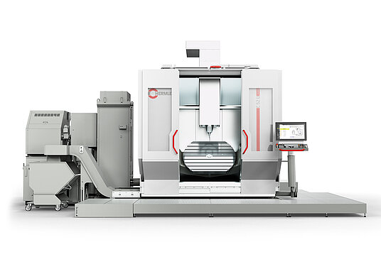

Bearbeitungszentrum C 52 GEN2
Mit der C 52 GEN2 können bis zu 2.000 kg schwere Werkstücke in 5-Achsen bearbeitet werden. Die optionale MT-Technologie eröffnet simultanes Drehen und Fräsen.
  • Verfahrweg:
    1000 x 1100 x 750 mm
  • Körper:
    Ø 1100 / H 810 mm
  • Störkreis:
    Ø 1290 mm
  • Maulweite:
    max. 950 mm

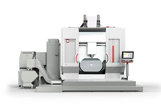

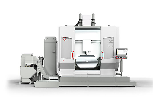

Bearbeitungszentrum C 62 GEN2
Als Premiummodell der High-Performance-Line bearbeitet die C 62 GEN2 Bauteile mit Durchmessern von bis zu 1.200 mm mühelos.
  • Verfahrweg:
    1200 x 1300 x 900 mm
  • Körper:
    Ø 1300 / H 900 mm
  • Störkreis:
    Ø 1400 mm
  • Maulweite:
    max. 1100 mm
