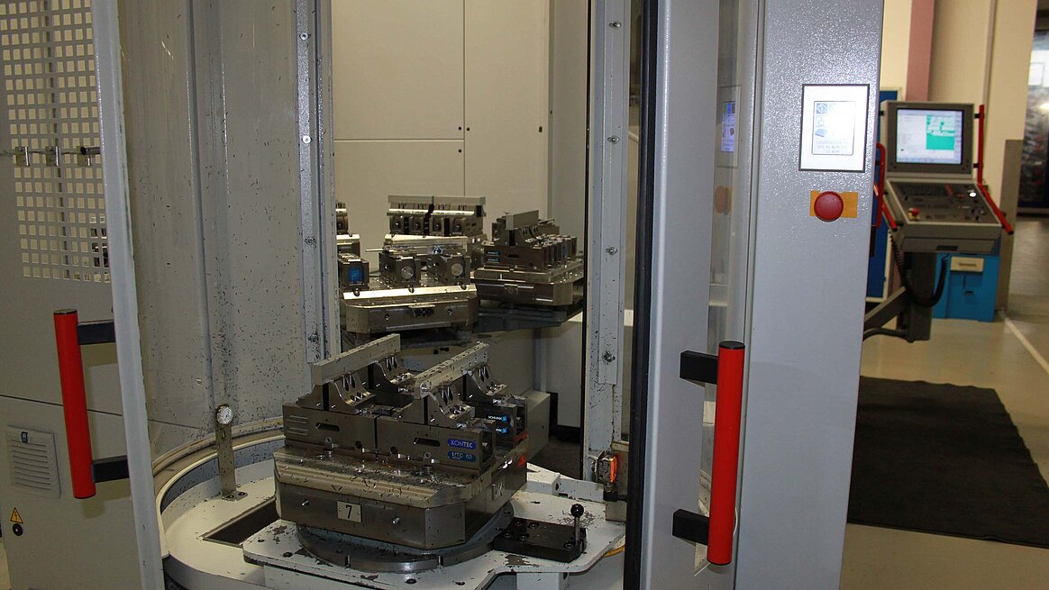

  • Palettenspeicher mit acht Paletten der Größe 320 x 320 mm und rechts oben das Greifsystem des Portal-Handlinggeräts zum Handhaben der Wechselpaletten
    Palettenspeicher mit acht Paletten der Größe 320 x 320 mm und rechts oben das Greifsystem des Portal-Handlinggeräts zum Handhaben der Wechselpaletten; insgesamt befinden sich im System 11 Wechselpaletten 320 x 320 mm, die wahlweise unterschiedliche oder gleiche Spannaufnahmen aufweisen
  • Der Rüstplatz für Paletten 320 x 320 mm
    Rüstplatz für Paletten 320 x 320 mm zum hauptzeitparallelen Rüsten der Paletten mit Spanntechnik bzw. mit Werkstücken
