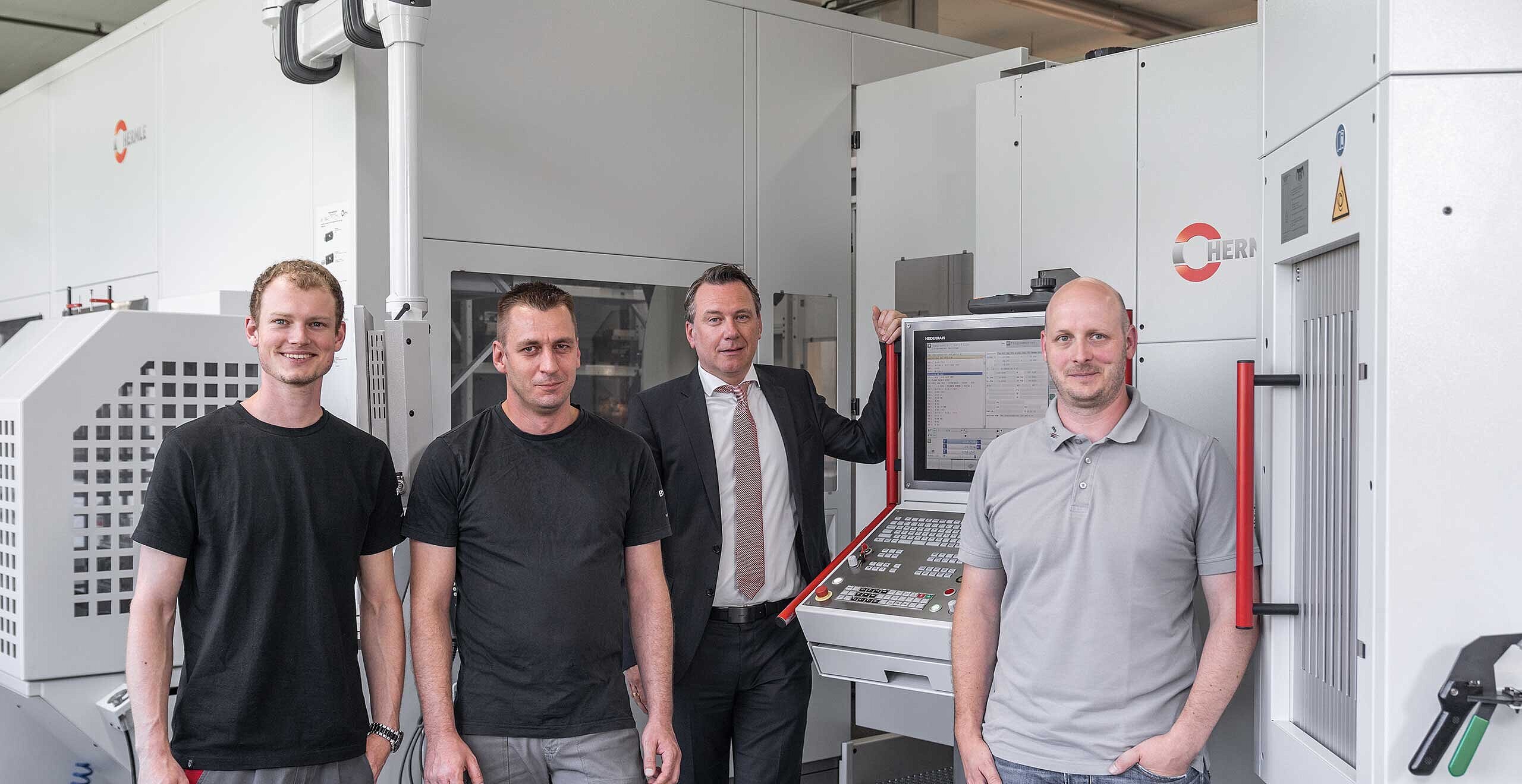

„Durch diese Luke schwebte im Mai 2020 die Hermle-Maschine herein.“ Thomas Furger, Leiter CNC-Bearbeitung bei der BWB-Betschart AG, zeigt auf die gegenüberliegende Wand einer hellen, niedrig wirkenden Halle. Neben Schwerlastregalen, Rollwagen und Paletten mit Rohlingen und Fertigteilen stehen hier mehrere Bearbeitungsmaschinen – und lärmen. „Die Öffnung, durch die wir die Anlage mit einem Kran hereinmanövriert haben, ist nur wenige Zentimeter höher als die Edelstahlabdeckung der Werkzeugspindel. Auch den Boden haben wir verstärkt – zur Sicherheit“, beschreibt Furger. Die Millimeterarbeit und der Aufwand im Vorfeld waren notwendig, da sich die mechanische Bearbeitungsabteilung im zweiten Stockwerk befindet. „Das ist historisch so gewachsen“, ergänzt Furger.

Die C 32 U samt Robotersystem RS 2 macht BWB-Betschart zu einem noch attraktiveren Arbeitgeber im Schweizer Kanton Nidwalden. -

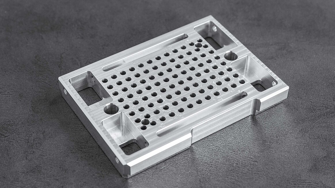

BWB-Betschart fräst ausschließlich Aluminium – unter anderem Komponenten für die Laborautomatisierung. -
