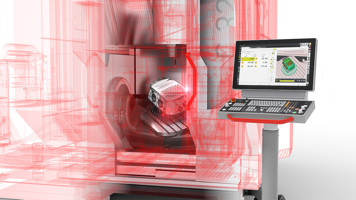

Ein Digital Twin kennt mehr als den Werkzeugweg
Simulation ist in der CNC-Fertigung nichts Neues. CAM-Systeme können Werkzeugwege darstellen, Bearbeitungen überprüfen und mögliche Kollisionen frühzeitig sichtbar machen.Ein maschinenspezifischer digitaler Zwilling geht einen Schritt weiter.
Beim HERMLE Digital Twin bildet ein vollständigeskinematisiertes Maschinenmodell sämtliche Achsen und Störkonturen ab. Hinzu kommt eine virtuelle CNC-Steuerung auf Basis derselben Software wie an der physischen Maschine. Die virtuelle Steuerung umfasst dabei den CNC-Syntaxumfang, die Zyklen und Steuerungsfunktionen der realen Maschine. So lassen sich NC-Programme nicht nur simulieren, sondern mit realistischen Maschinendynamiken, realer Steuerungslogik und aktuellen Maschinenzuständen virtuell einfahren.
Denn nicht nur der geometrische Werkzeugweg muss stimmen. Ebenso relevant ist, wie die Steuerung G-Codes, Zyklen und Parameter im konkreten Maschinenumfeld verarbeitet.
Fehler finden, bevor sie Maschinenzeit kosten
Ein Tippfehler im G-Code für CNC lässt sich vergleichsweise schnell finden. Anspruchsvoller sind Fehler, die erst im Zusammenspiel verschiedener Informationen auffallen.
Die virtuelle CNC-Steuerung erkennt Syntaxfehler in Zyklen oder CNC-Programmen – auch wenn diese im Zusammenhang mit der Parametrisierung oder der Konfiguration von Werkzeugen, Nullpunkten, Parametern oder Variablen entstehen.Programme lassen sich direkt auf der virtuellen Steuerungsebene testen, anpassen oder neu erstellen.Damit verschiebt sich ein Teil der Fehlersuche nach vorn.
Das ist vor allem bei der Herstellung hochpräziser Werkstücke interessant. Je aufwendiger die Bearbeitung, desto wichtiger ist eine saubere Vorbereitung. Ein Fehler, der virtuell auffällt, muss nicht erst während des Einfahrens an der realen Maschine sichtbar werden.
