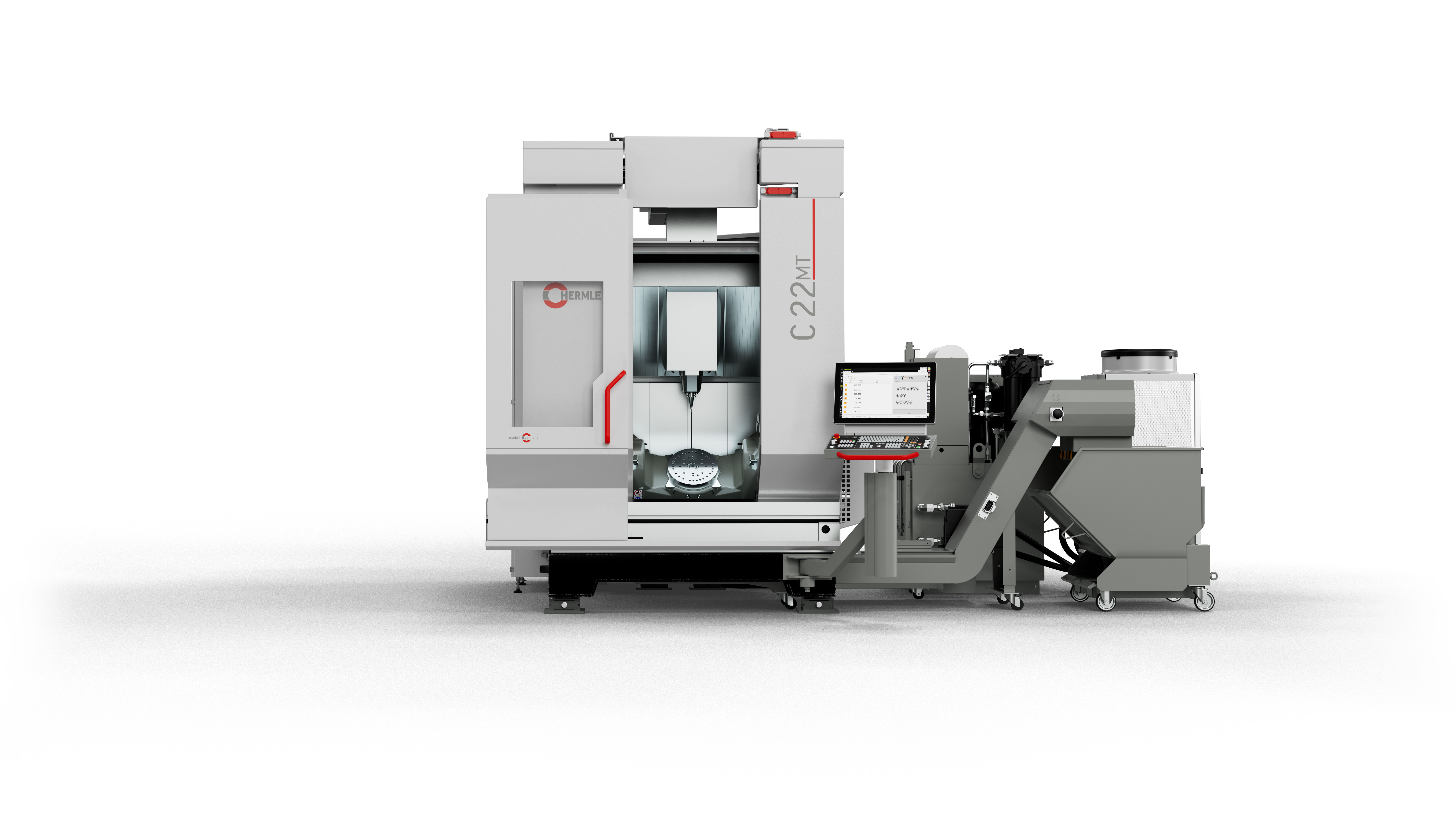

  • HERMLE Bearbeitungszentrum C 22 MT (Mill-Turn)

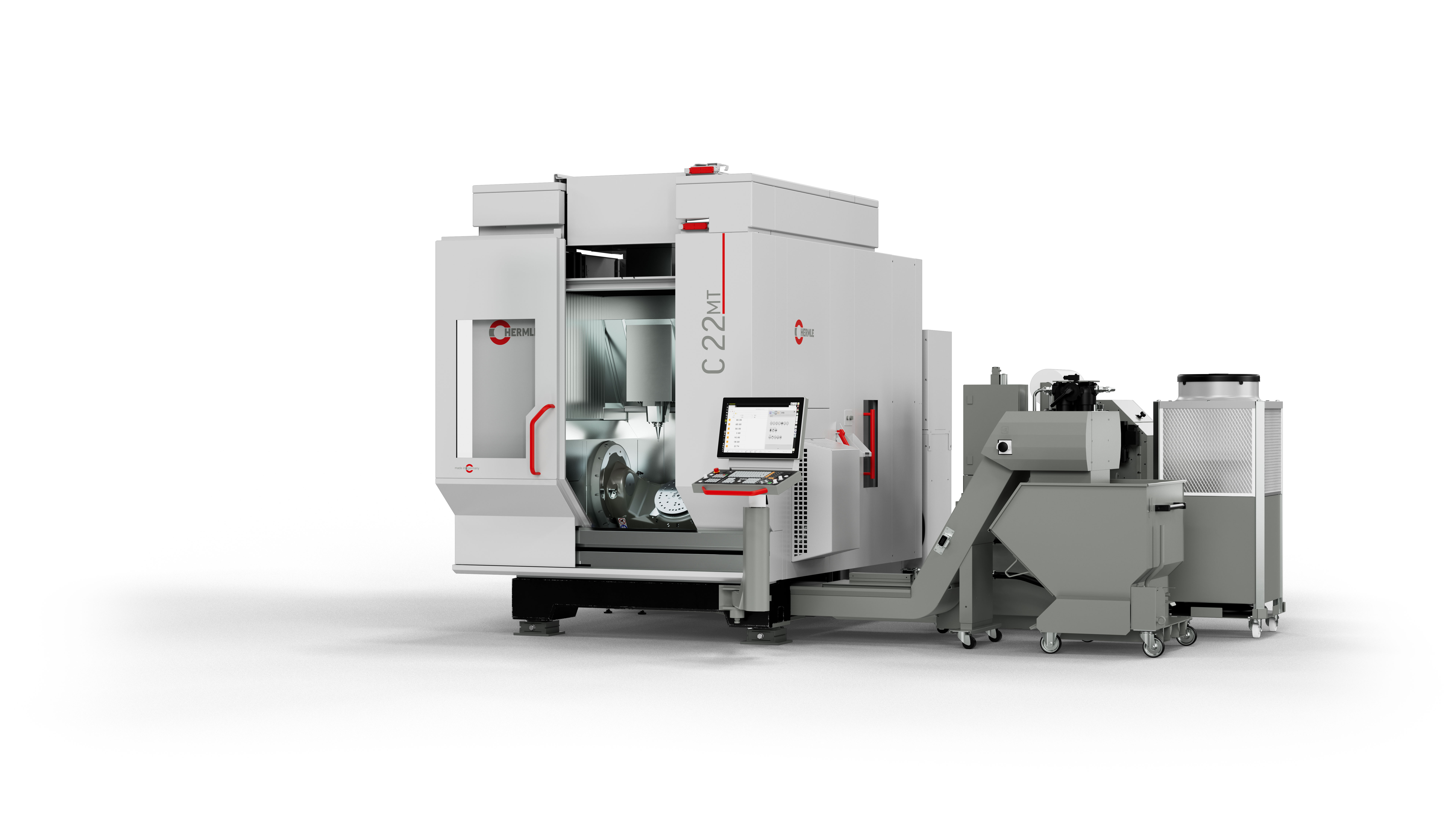

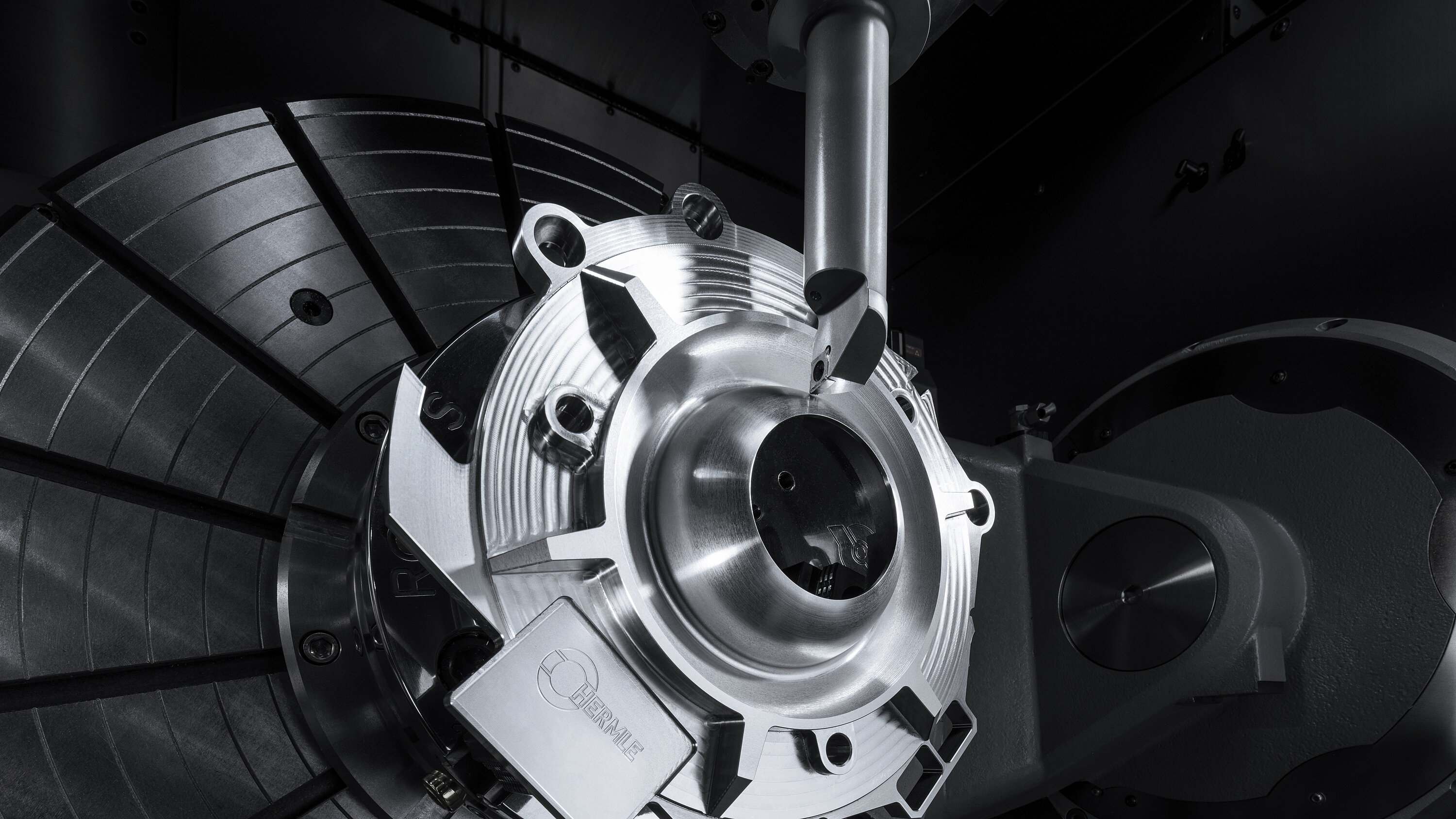

  • Fräs-Drehbearbeitung auf HERMLE Bearbeitungszentrum

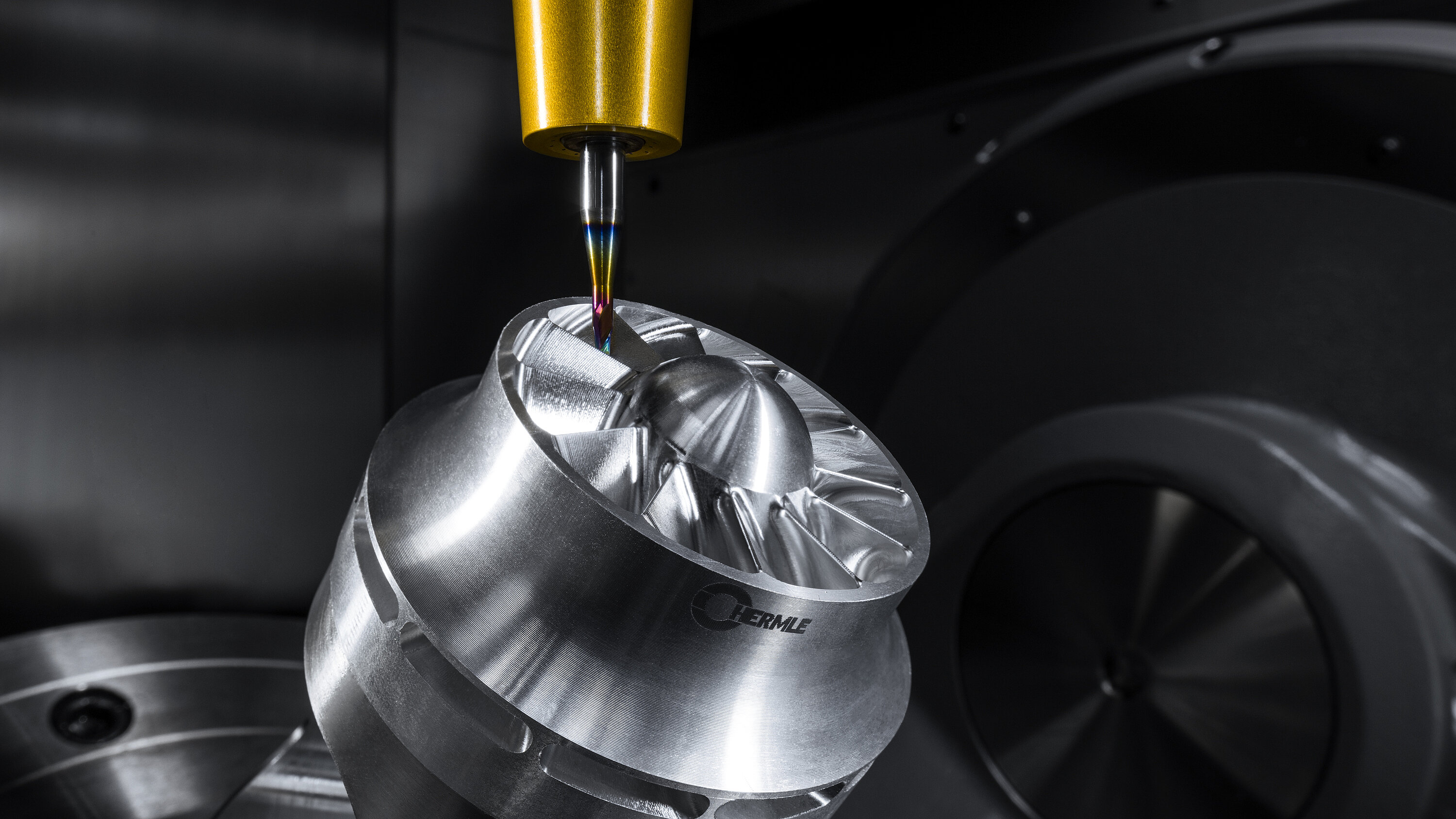

  • Impeller Bearbeitung fräsen und drehen auf HERMLE Bearbeitungszentrum

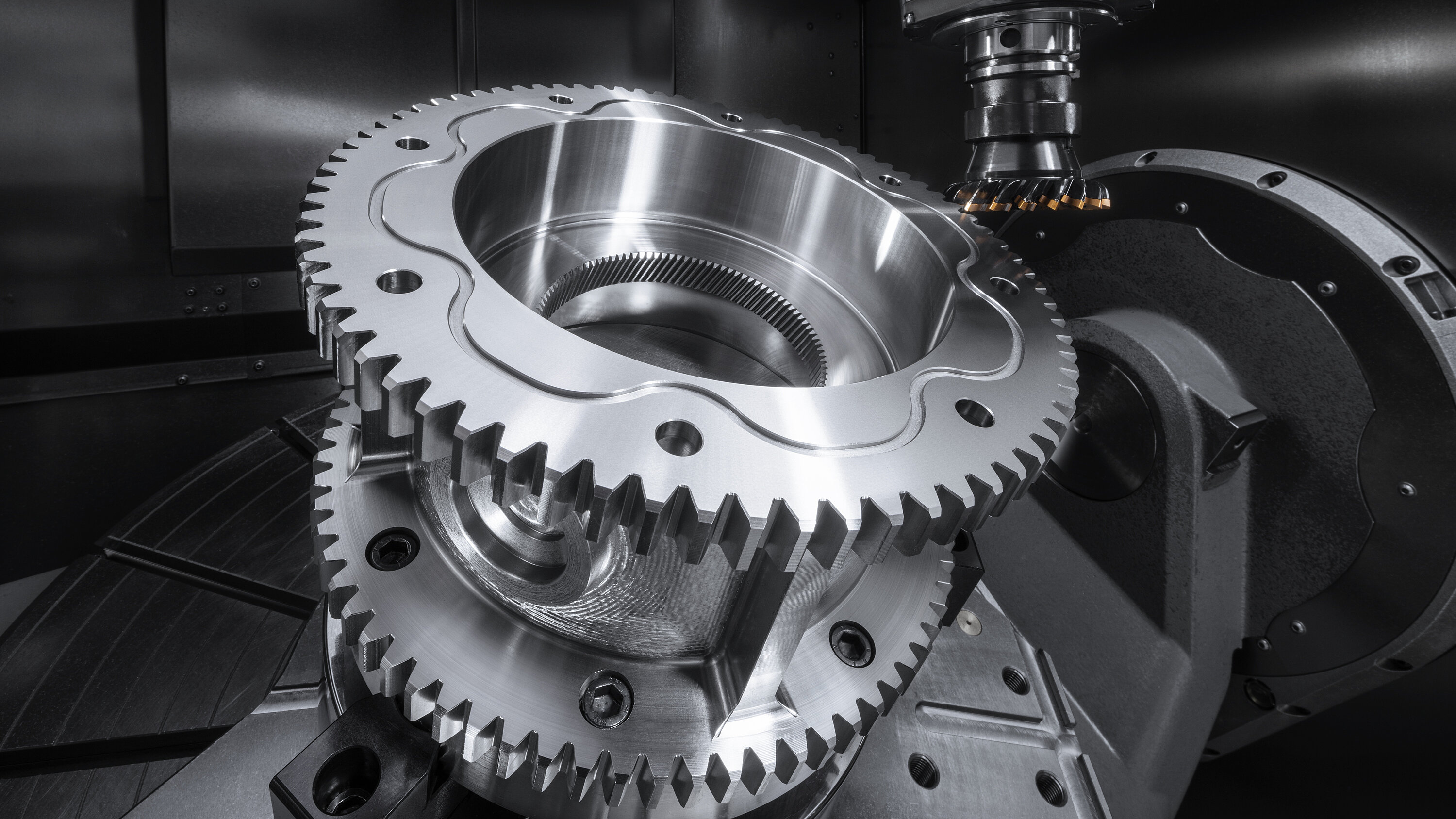

  • Power-Skiving auf HERMLE Bearbeitungszentrum
    Power-Skiving
