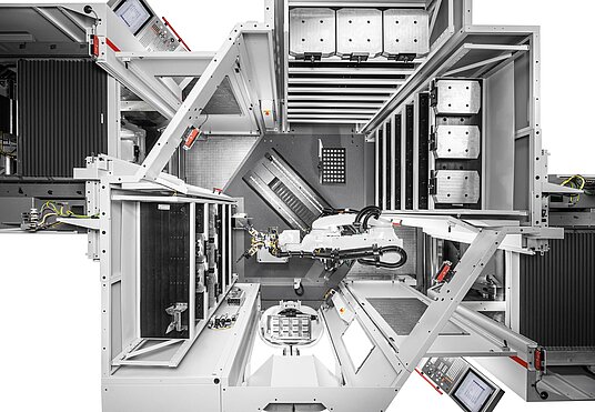

  • Roboter im Automatikbetrieb, mit zahlreichen Rohlingen auf den Matrizenablagen in den Teleskopschubladen im Speichermodul
    Roboter im Automatikbetrieb - mit zahlreichen Rohlingen auf den Matrizenablagen in den Teleskopschubladen im Speichermodul

Seit das Erste, kompakte Robotersystem von der Hermle-Leibinger Systemtechnik GmbH, eine 100% Tochter der Maschinenfabrik Berthold Hermle AG, entwickelt wurde, haben sich die Varianz und die Kundenansprüche um ein Vielfaches erhöht. Nicht nur, dass das Robotersystem RS 05 an zusätzliche Maschinenmodelle adaptiert werden soll, auch die Nachfrage nach individuellen Speicherlösungen sorgte für eine konsequente Weiterentwicklung des Systems. Zahlreiche Installationen belegen die erfolgreiche Automationslösung im Werkstückbereich bis 10 kg.
Die 2. Generation des RS 05 kann nun frontal (C 250, C 400 und C 32) oder auch seitlich (C 12 und C 22) an die Hermle-Bearbeitungszentren adaptiert werden. Mit einem Platzbedarf von knapp 2 m2 baut das Robotersystem sehr kompakt. Das System kann je nach Anwendungsfall mit unterschiedlichsten Speichermodulen ausgestattet werden. Als System mit Einfachmatrize, einem Speicher mit fünf Teleskopschubladen mit Matrizenablage, einem Palettenspeicher oder auch als Kanban-System. Modularität steht an oberster Stelle. Mit einem für den Bediener optimierten Zugang, kann sowohl der Arbeitsraum wie auch der Speicher für manuelle Einricht- oder Prüfarbeiten erreicht werden. Der Roboter kann Rohlinge/Werkstücke und auch Paletten mit bis zu 10 kg Gewicht einwechseln. Er wird auch für das Matrizenhandling aus und in die verschiedenen Speicher benutzt, indem er mit einer Zug- und Schubvorrichtung, adaptiert am Greifer, die Matrizen aus dem Speicher herauszieht oder wieder hineinschiebt. Der Roboter kann mit Einfach- oder Doppelgreifer ausgestattet werden und besitzt zur Reinigung der Spannvorrichtung auch eine zusätzliche Abblaseinheit.
