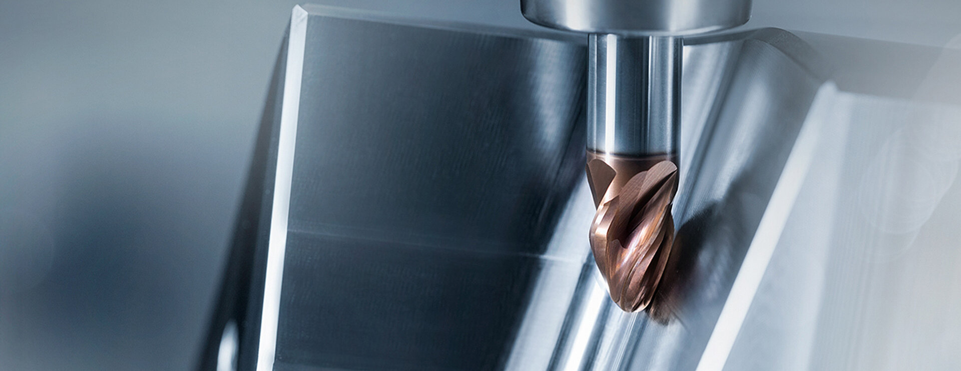

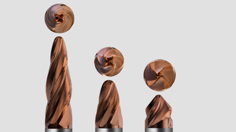

Wenn Sie große, einheitliche Ebenen und Konturen auf einer 5-Achs-Maschine schlichten und dabei auf Kugelfräser setzen, verschwenden Sie große Einsparpotentiale. Die spezielle Geometrie von Kreissegmentfräsern zeichnet sich durch deutlich größere Arbeits-Radien von R100 bis R1000 aus und ermöglicht dadurch um ein Vielfaches größere Zeilensprünge beim Schlichten.
Dadurch verbessern Sie Ihr Zerspanungsergebnis drastisch:
  • Bis zu 80% schnelle Bearbeitung oder
  • Bis zu 3-fach bessere Oberflächengüte
