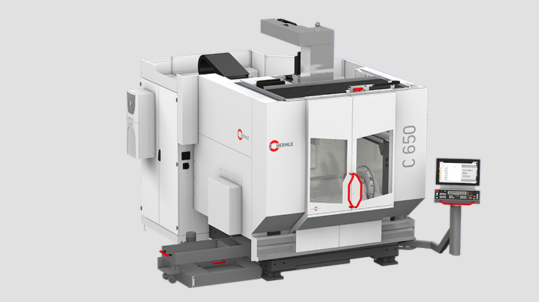

Bearbeitungszentrum C 650 GEN2
Als jüngstes Mitglied der HERMLE Performance-Line setzt die C 650 GEN2 neue Maßstäbe beim Verfahrweg und hinsichtlich der Zuladung.
Darüber hinaus integriert das Bearbeitungszentrum das komplette Spektrum an Features, das sich bereits bei den kleineren Schwestermodellen C 250 GEN2 und C 400 GEN2 bewährt hat. Die linearen Eilgänge erreichen dabei bis zu 35 m/min. Von Maschinenbau bis Feinwerktechnik, von Medizin bis Energie, von der Luft- und Raumfahrt über die Automobilindustrie und den Werkzeug- und Formenbau bis zur allgemeinen Zulieferindustrie: Die C 650 GEN2 eignet sich für verschiedenste Fräsoperationen.
Von der umfangreichen Fluidtechnik über optimiertes Spänemanagement und vielfältige Kühlschmierstoffeinrichtungen bis zum Scharnierbandförderer: Das neue Topmodell der Performance-Line hat einige Highlights in petto, zum Beispiel auch für alle Spänearten die richtige Späneabfuhr aus dem Arbeitsraum. Das Bearbeitungszentrum C 650 GEN2 zur 5-Achs-/5-Seiten-Bearbeitung lässt sich komplett ohne Demontage transportieren und fundamentfrei aufstellen.

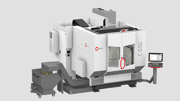

  • Späneschublade
  • Späneförderer

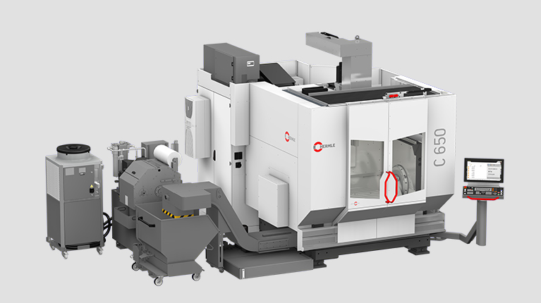

  • Späneförderer mit innerer Kühlschmierstoffzufuhr IKZ 80/40 und Temperierer

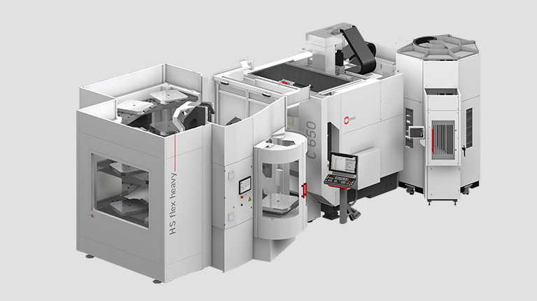

Das Steuerungstool HIMS („HERMLE-Information-Management-System“) erlaubt bei der C 650 GEN2 eine flexible Zustandsüberwachung, unter anderem durch einen Live-Messenger. Das Handlingsystem HS flex heavy ist eine Automationslösung für den wirtschaftlichen Einstieg in die Automatisierung und kann platzsparend frontseitig am Bearbeitungszentrum C 650 GEN2 adaptiert werden.
  • Handlingsystem HS flex heavy

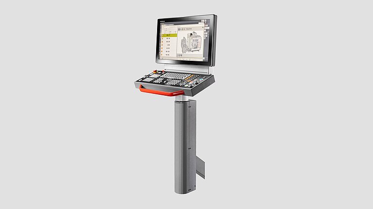

Steuerung
Heidenhain TNC7
Die C 650 GEN2 ist mit einer Heidenhain Steuerung TNC7 ausgestattet. Diese bietet diverse Programmfunktionen, wobei HERMLE mit umfangreichen Zusatzfeatures das Programmieren und Bedienen zusätzlich erleichtert.
