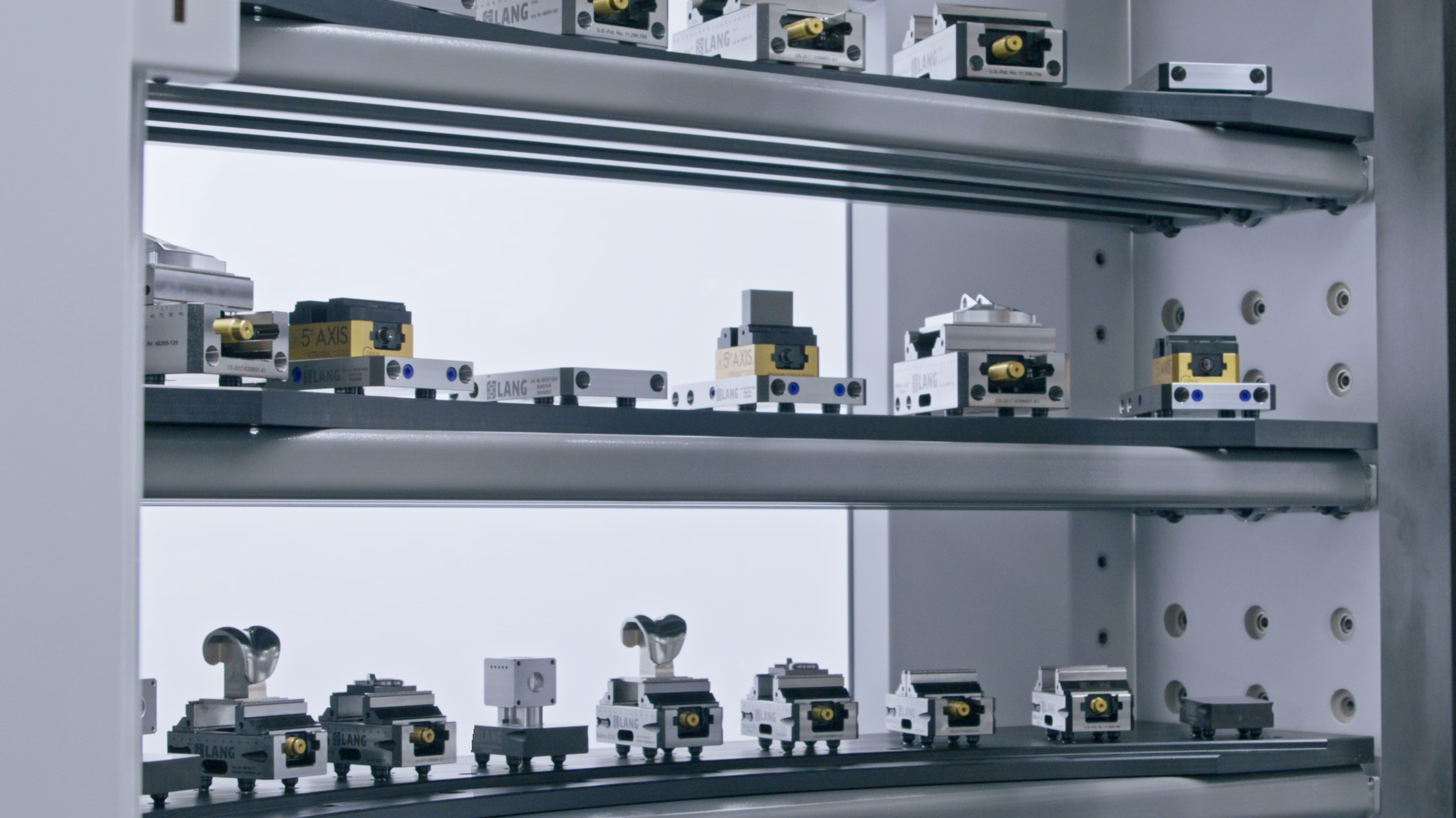

  • Eins von zwei Speichermodulen des HERMLE HS flex mit hoher Werkstückkapazität
    Eins von zwei Speichermodulen mit hoher Werkstückkapazität

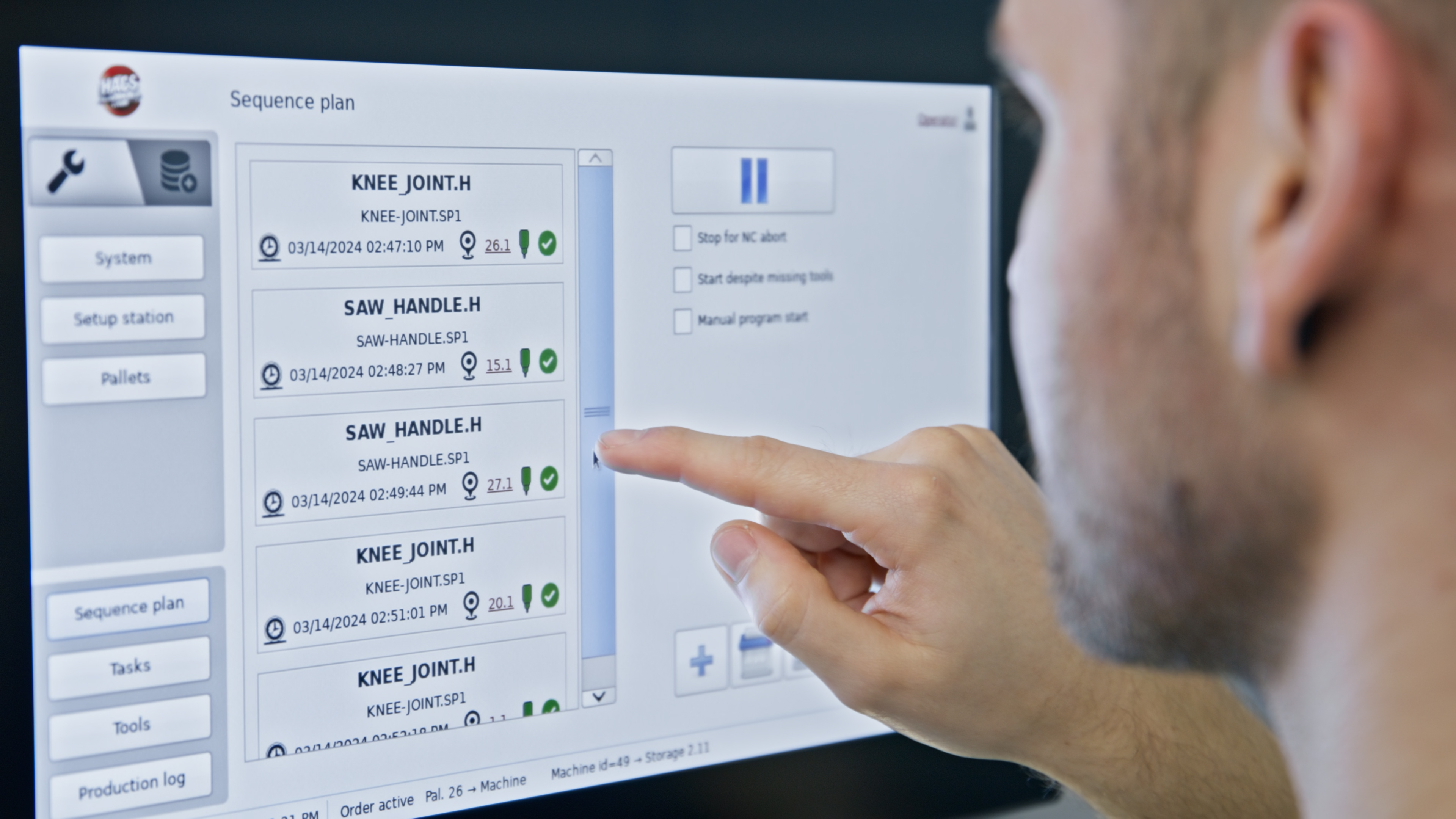

  • Bedienterminal mit HACS-Software (HERMLE-Automation-Control-System) am Handlingsystem HS flex hybrid

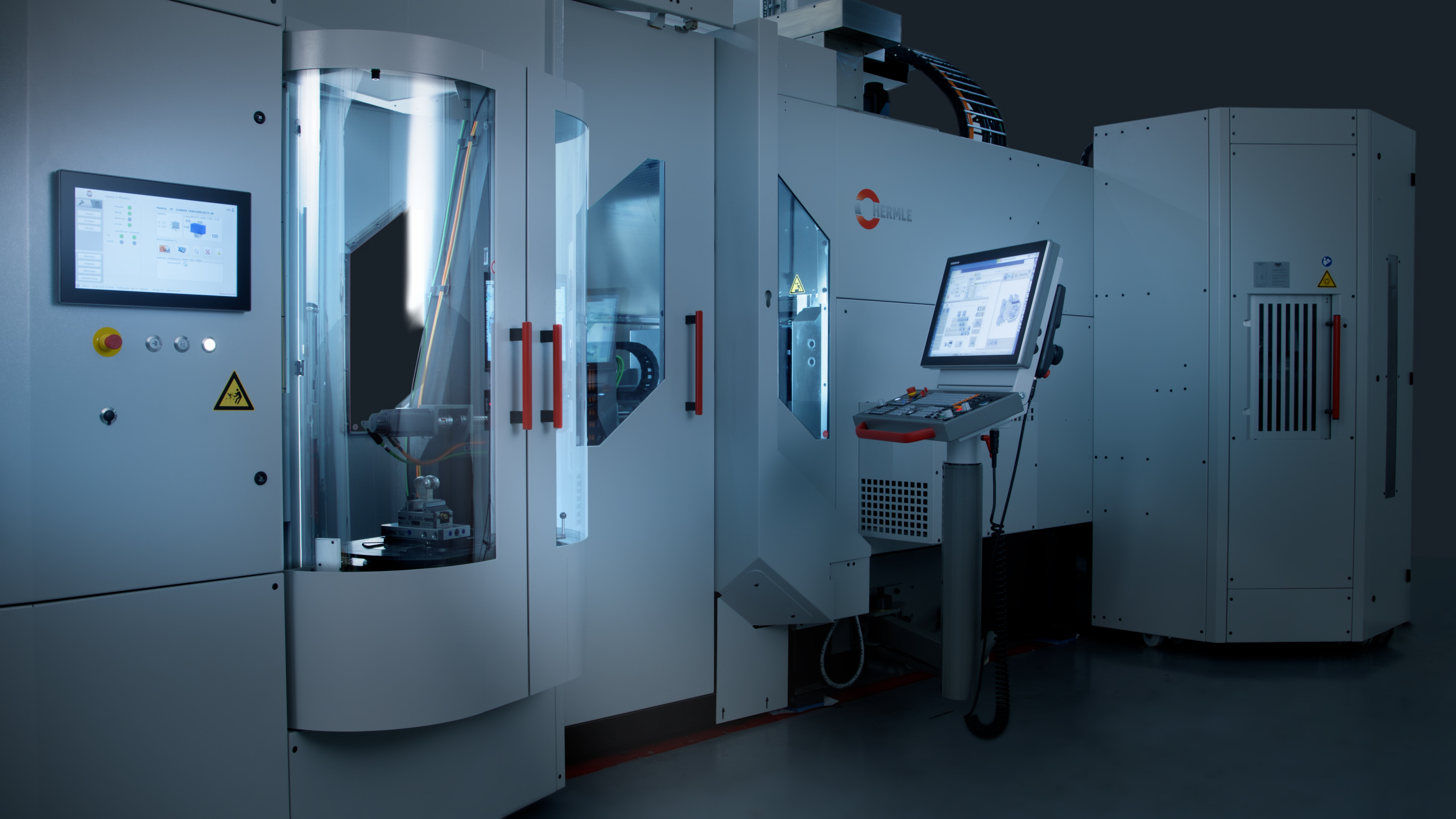

  • Automatisierte Nachtschicht mit dem HERMLE Handlingsystem HS flex hybrid
    Automatisierte Nachtschicht mit dem Handlingsystem HS flex hybrid

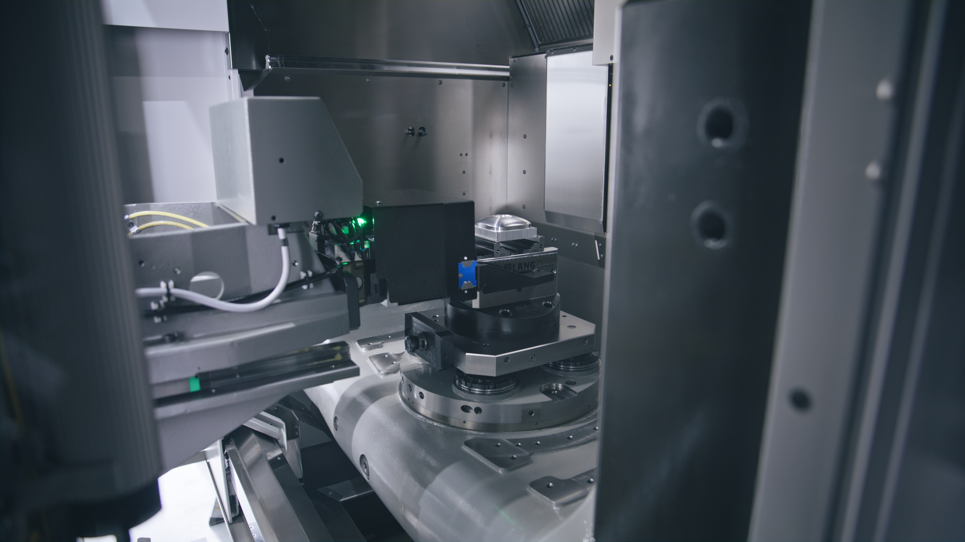

  • Wechselvorgang eines Schraubstockes mit Werkstück am HERMLE Handlingsystem HS flex hybrid
    Wechselvorgang eines Schraubstockes mit Werkstück am Handlingsystem HS flex hybrid

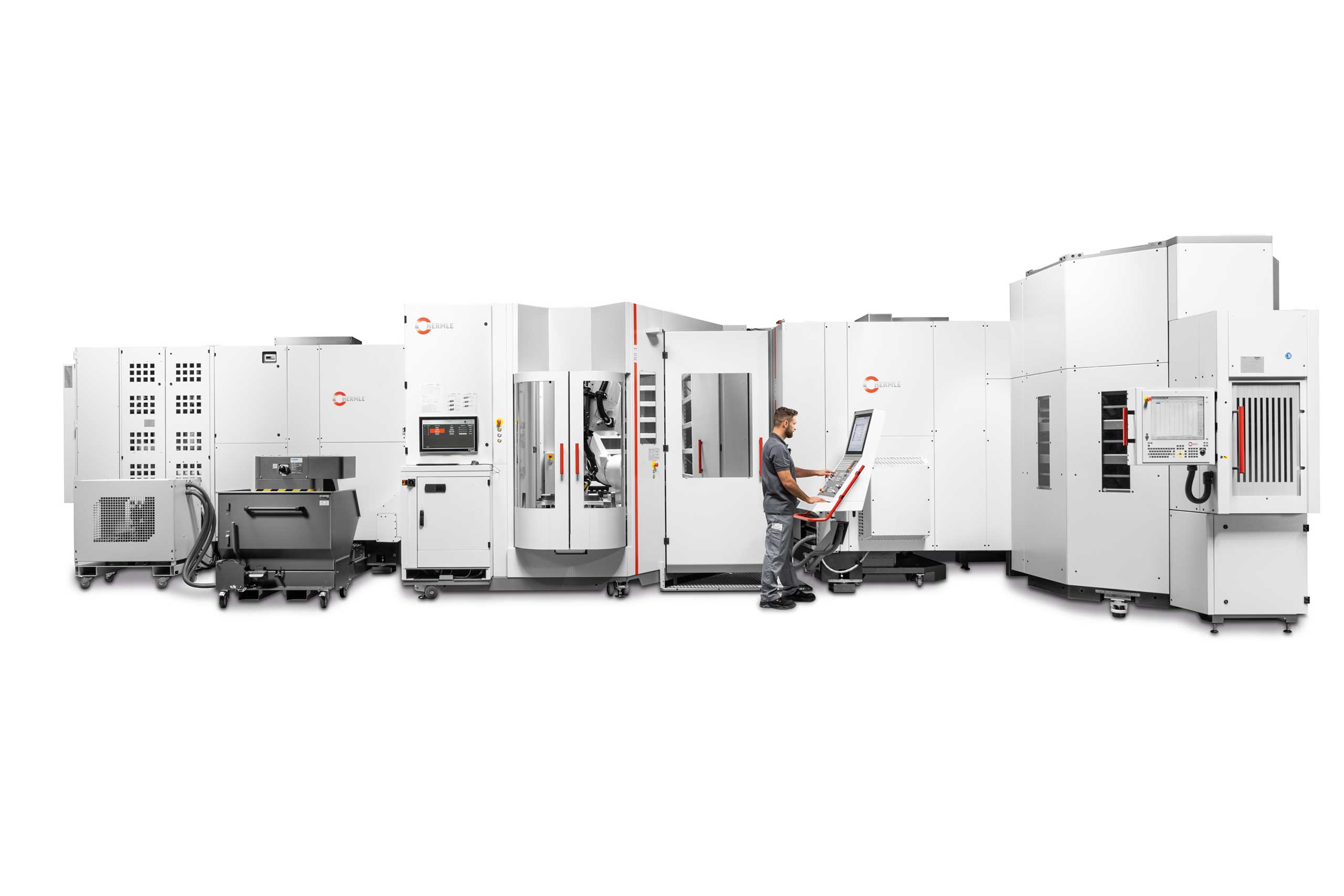

  • HERMLE Handlingsystem HS flex hybrid mit zwei Speichermodulen adaptiert an ein 5-Achs-Bearbeitungszentren C 400 von HERMLE

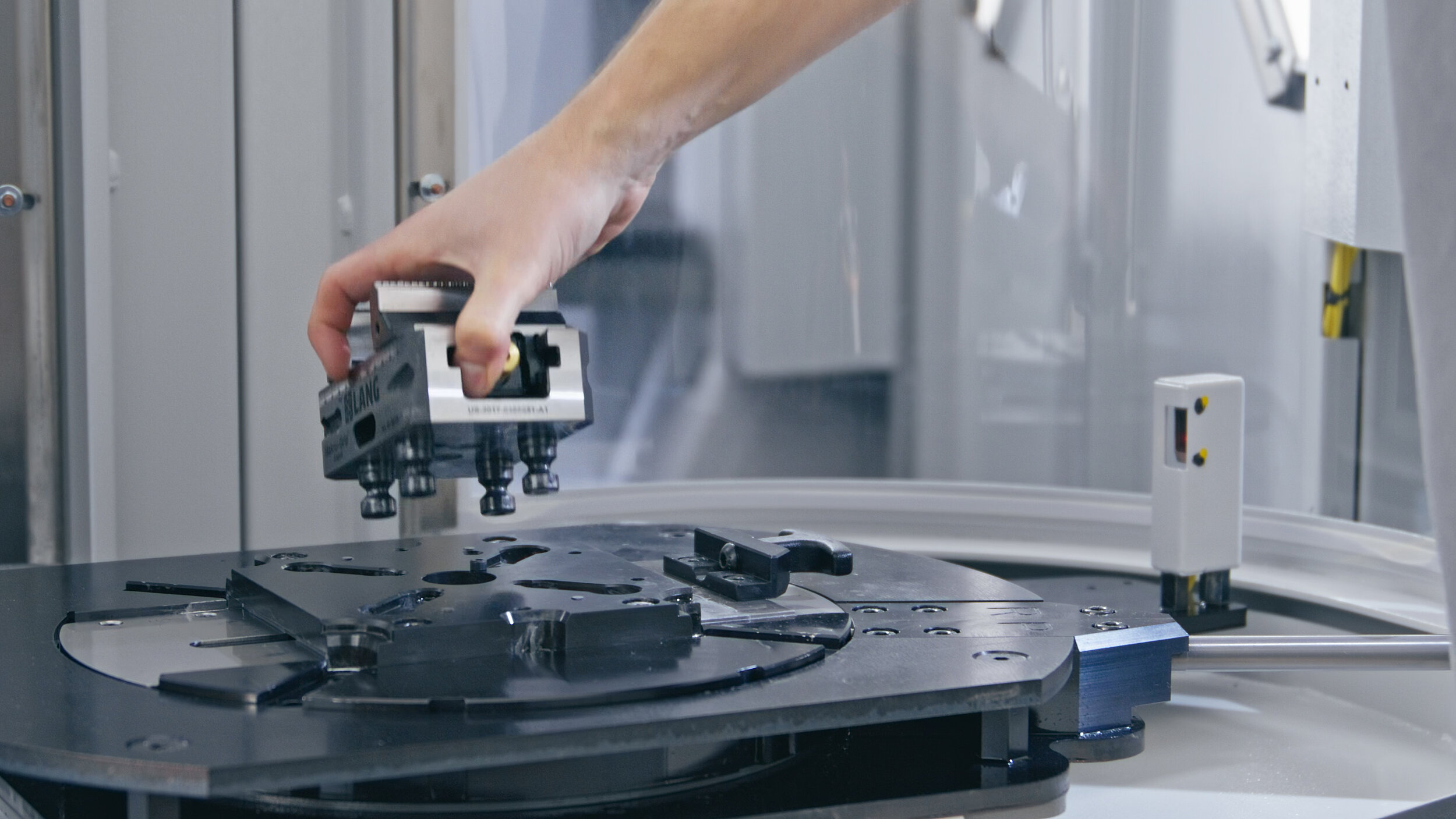

HERMLE HS flex Rüstplatz mit verwechslungssicherem Konzept
