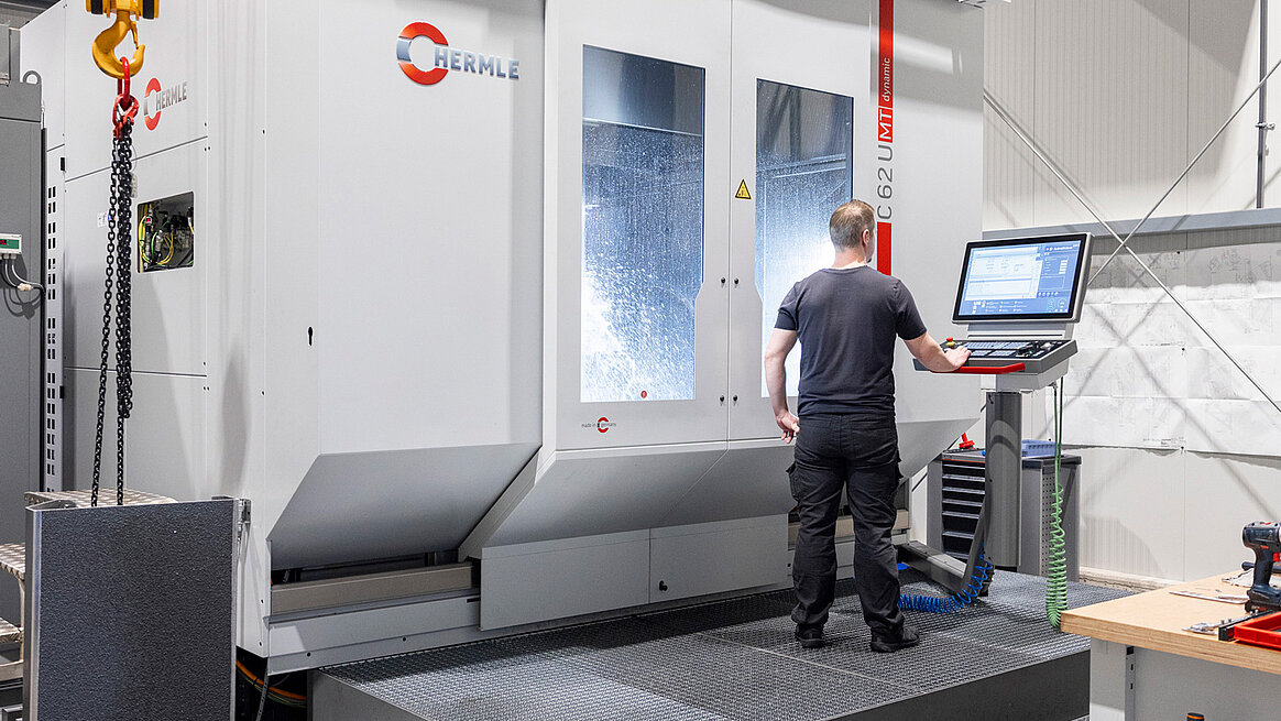

  • Fräsen, Drehen, Skiven: Mit dem HERMLE Bearbeitungszentrum C 62 U MT hat WINDSCHIEGL das perfekte Werkzeug zur Bearbeitung hochpräziser und anspruchsvoller Bauteile gefunden.
    Fräsen, Drehen, Skiven: Mit der C 62 U MT hat WINDSCHIEGL das perfekte Werkzeug zur Bearbeitung hochpräziser und anspruchsvoller Bauteile gefunden.

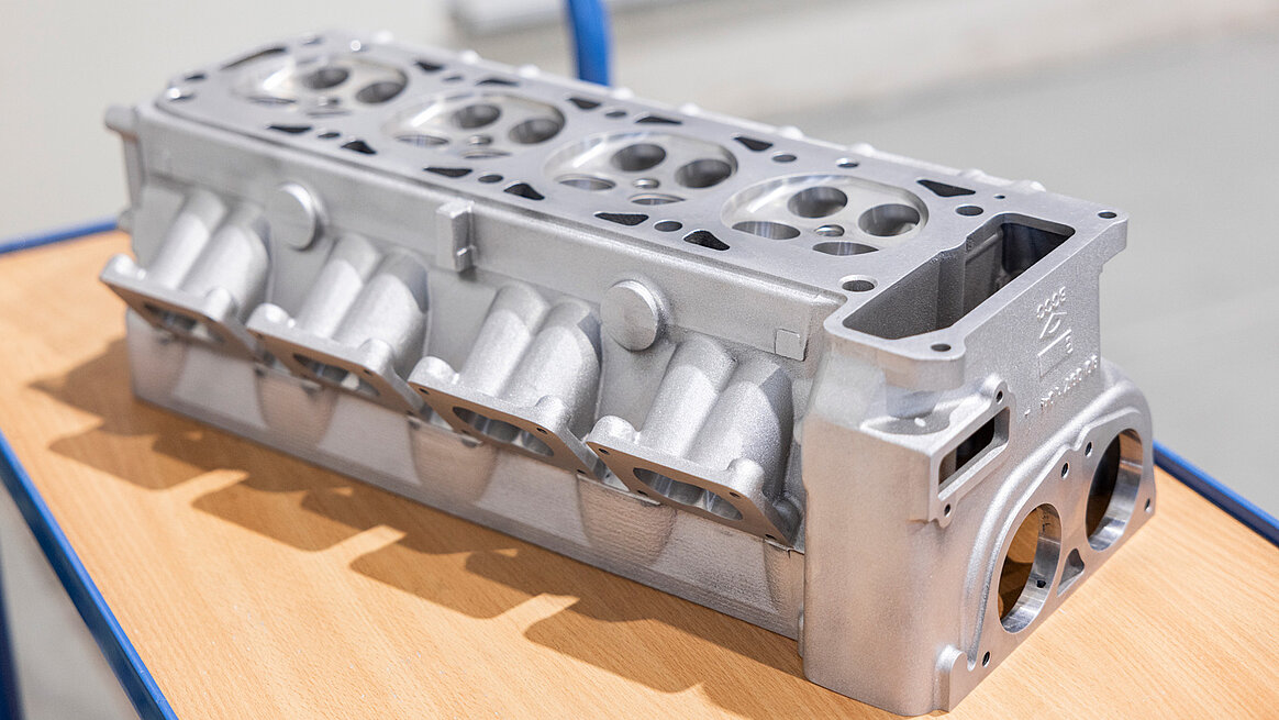

  • Der aufwendig reproduzierte Motorsport-Zylinderkopf aus dem Retro-Classic-Bereich wird in drei bis vier Aufspannungen auf der HERMLE C 62 U MT bei der Firma Windschiegl gefertigt gefertigt.
    Der aufwendig reproduzierte Motorsport-Zylinderkopf aus dem Retro-Classic-Bereich wird in drei bis vier Aufspannungen auf der C 62 U MT gefertigt.

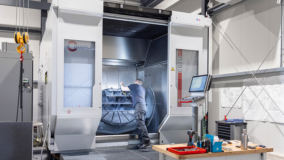

Die Maschine selbst steht in einem klimatisierten Raum auf einem eigenen Fundament. Temperatur- und Prozessüberwachung sowie Laser-Werkzeugvermessung gehören ebenso zum Ausstattungspaket wie eine vorbereitete Automatisierungslösung. Für WINDSCHIEGL ist das kein Luxus, sondern Voraussetzung, um die angestrebten Genauigkeiten dauerhaft sicherzustellen und die Produktivität auch zukünftig zu optimieren.

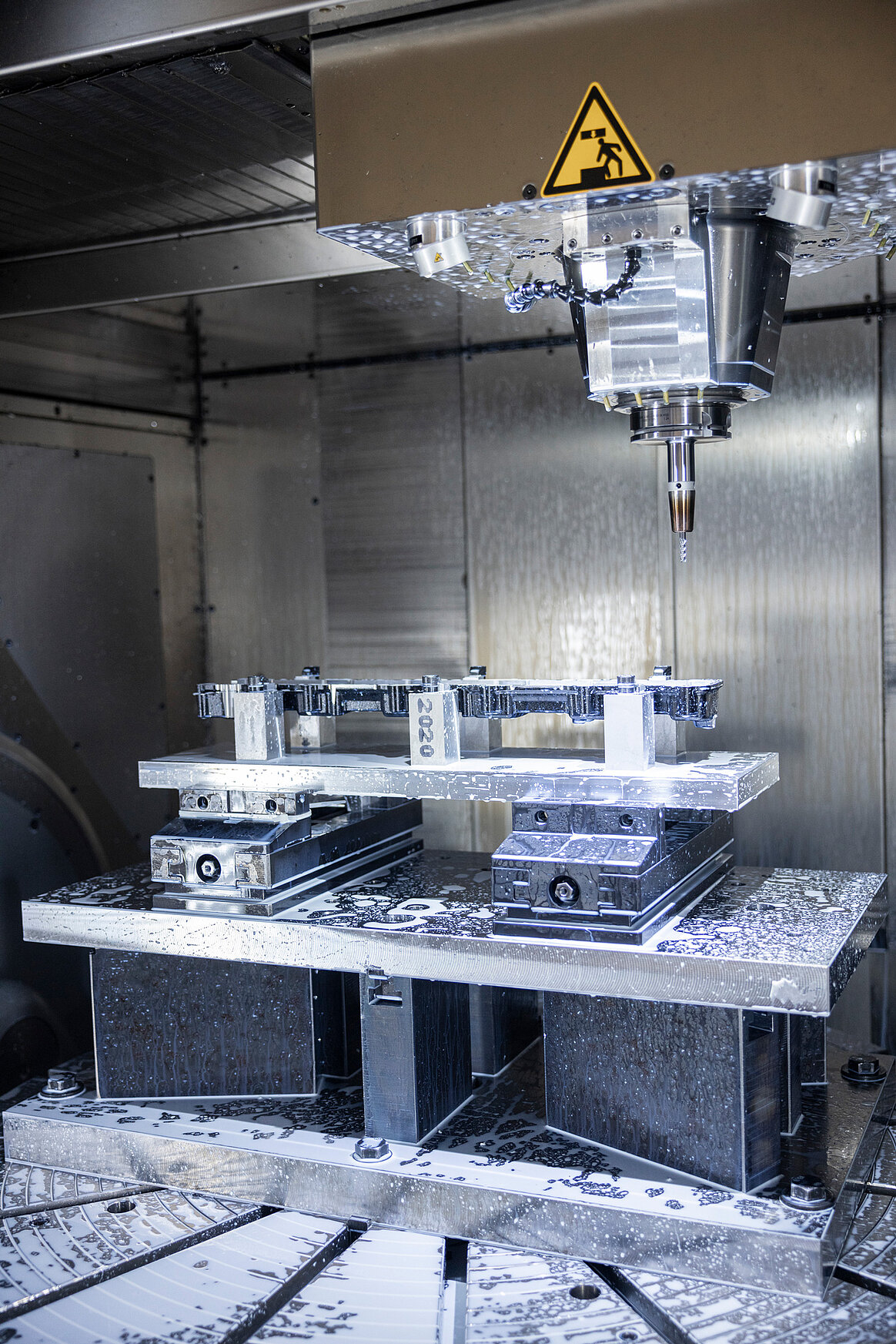

Zwei Wochen nach der Aufstellung und einer intensiven Schulung fielen die ersten Späne, eine Woche später fertigte das Unternehmen die ersten Gutteile. Allerdings sorgten die simultanen Schwenkbewegungen und die horizontale Zerspanung der Anlage zunächst für Respekt. „Wenn der Tisch rotiert und sich gleichzeitig aufstellt, bekommt die Maschine eine ganz eigene Dynamik“, weiß Daniel Schedl. Ein zentraler Vorteil der C 62 MT liegt in dieser Bearbeitungsstrategie. Durch die günstige Ausrichtung von Werkzeug und Werkstück lassen sich die Werkzeugauskragungen reduzieren. Das verbessert die Steifigkeit im Eingriff und verringert die Gefahr von Werkzeugablenkung. So entstehen stabile Schnittbedingungen, die sich direkt auf Maßhaltigkeit und Prozesssicherheit auswirken.
Die Leistungsfähigkeit des Bearbeitungszentrums zeigte sich besonders eindrucksvoll bei einem aufwendig reproduzierten Motorsport-Zylinderkopf aus dem Retro-Classic-Bereich. Das Originalbauteil wird vom ursprünglichen Hersteller längst nicht mehr gefertigt. Gemeinsam mit der Gießerei-Tochter Becker versorgt deshalb WINDSCHIEGL heute die Besitzer historischer Rennfahrzeuge mit Zylinderköpfen, die das Unternehmen gleich noch konstruktiv optimierte. Die komplette Bearbeitung inklusive simultan gefräster Kanäle und hochpräziser Lagergassen erfolgt auf der C 62 MT. Auch Luft- und Raumfahrtbauteile, Triebwerkskomponenten sowie anspruchsvolle Sondermaschinenbauteile laufen inzwischen auf der neuen Anlage. „Viele dieser Werkstücke wären zuvor in dieser Form gar nicht realisierbar gewesen“, betont Daniel Schedl.
