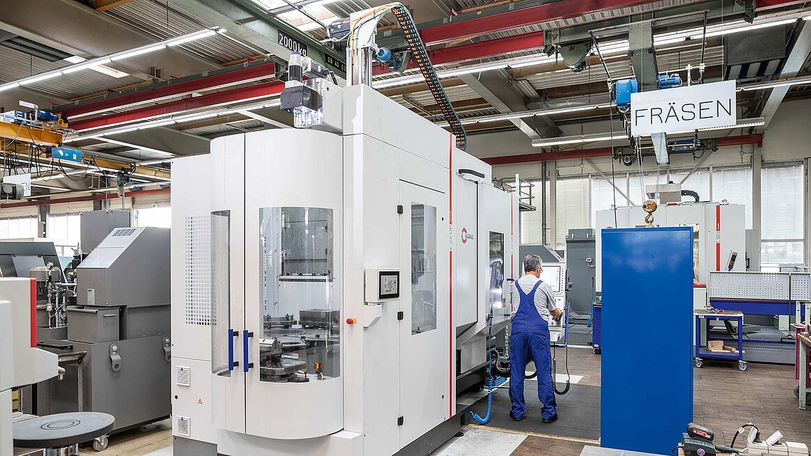

  • Palettenwechsler PW 150 zum BAZ C 22 UP von Hermle
    Palettenwechsler PW 150 zum BAZ C 22 UP; im Vordergrund ist der (drehbare) Rüstplatz zur Beschickung der Paletten/Werkstückaufnahmen mit Werkstücken bzw. zur Entnahme der Fertigteile zu sehen.

Die Leistungsfähigkeit der Abteilung Werkzeug- und Formenbau ist nicht nur an der 30 Fachkräfte zählenden Mannschaft abzulesen, sondern auch am fertigungstechnischen Equipment, das rund 50 konventionelle und vor allem CNC-gesteuerte Werkzeugmaschinen aller Disziplinen umfasst. Im wichtigsten Bereich Fräsbearbeitung ist eine gewisse „Hermle-Lastigkeit“ zu sehen, denn seit dem Jahr 1980 kommen im Werkzeug- und Formenbau der WMF Group GmbH verstärkt Universalfräsmaschinen, CNC-Bearbeitungszentren sowie 5-Achsen Bearbeitungszentren aller Baugrößen der Maschinenfabrik Berthold Hermle AG, D-78559 Gosheim, zum Einsatz. Dies ganz offensichtlich zur vollsten Zufriedenheit des Kunden und seiner Fachkräfte. Denn jüngstes Exemplar ist ein 5-Achsen Bearbeitungszentrum C 22 UP mit Palettenwechsler PW 150, mit dem der Werkzeug- und Formenbau hinsichtlich Fertigungskapazitäten in neue Dimensionen vorstieß. Hans Brühl, Meister Teilefertigung und Werkzeugbau, führte dazu aus: „Wir haben allein für etwa 30 verschiedene Messermodelle zwischen 100 und 150 Gesenk-Werkzeuge, bestehend aus einem Ober- und einem Unterwerkzeug aus gehärtetem Warmarbeitsstahl, im Einsatz. Diese müssen nach ca. 3.000 Hüben komplett nachgearbeitet werden, um eine reproduzierbare Messerqualität sicherzustellen. Bei jedem Nachsetzen werden etwa 0,5 mm konturgenau abgefräst, was bei den Gesenken bis zu 15 Mal möglich ist. Zu bearbeiten sind demnach zunächst die Neu-Gesenke aus Warmarbeitsstahl und später die nachzusetzenden Gesenke, die eine Härte von 54 HRC aufweisen. Früher haben wir alle diese Fräs- und Nachsetzarbeiten auf einer HSC-Fräsmaschine durchgeführt. Diese konnte aber nur jeweils zwei Gesenke aufnehmen, die dann sukzessive und in mehreren Aufspannungen aufwändig bearbeitet werden mussten. Als nun die Messer-Produktion in Hayingen erhöht, und entsprechend mehr Gesenke benötigt wurden, gab es Kapazitäts-Engpässe, die wir mit Hilfe einer Neu-Investition beseitigen wollten.“

Aus der üblichen Evaluation, welche Versuchsreihen und Bearbeitungen ab dem Schmieden über die Konturtreue und Bearbeitungspräzision bis hin zur Oberflächenqualität und vor allem „sportliche“ Vorgaben hinsichtlich Reduktion der Bearbeitungszeiten beim Nachsetzen beinhaltete, ging schließlich das 5-Achsen Bearbeitungszentrum C 22 UP von Hermle als Sieger hervor. Zusammen mit dem in Sachen Werkzeug- und Formenbau höchst versierten Anwendungstechniker von Hermle, Volker Wichert, entwickelte der Werkzeug- und Formenbau von WMF Group GmbH einen Bearbeitungsprozess, der, unter Einbeziehung eines Werkzeug-Lieferanten, zu außerordentlichen Ergebnissen führte. Es wurde nicht nur die gewünschte reproduzierbar exakte Konturtreue und Oberflächenqualität erreicht, sondern sogar die erwähnte „sportlichen“ Bearbeitungs-Zeitvorgaben deutlich unterschritten. Dank der Ausrüstung des BAZ C 22 UP mit dem Palettenwechsler PW 150 ist es jetzt außerdem möglich, die besagten Nacharbeiten an den Ober- und Untergesenken mannlos, sprich auch nachts und über das Wochenende auszuführen. Dadurch ließen sich zum einen Kapazitäts-Engpässe beseitigen, und zum anderen standen bzw. stehen nun zusätzliche Kapazitäten für die Bearbeitung weiterer Aufträge auch von externen Kunden zur Verfügung. Zumal sich die Arbeitsbereiche/Verfahrwege des BAZ C 22 UP mit X = 450, Y = 600 und Z = 330 mm sowie das Maschinenkonzept mit drei Achsen im Werkzeug und zwei Achsen im Werkstück als ideal für unterschiedlichste 5-Achsen-Bearbeitungen im Werkzeug- und Formenbau nicht nur der WMF Group GmbH erweisen. Dasselbe gilt für die gewählte Maschinenspindel mit 30.000 1/min und mit 32 Nm hohem Drehmoment sowie Werkzeug-Aufnahme HSK A 50, für das Werkzeug-Zusatzmagazin ZM 88k mit weiteren 87 Plätzen (65 im Maschinenmagazin also insgesamt 152 Werkzeuge), den Schwenkrundtisch mit 320 mm Durchmesser, das zulässige Werkstückgewicht bis 150 kg sowie auch die Heidenhain-Steuerung TNC 640.

In Kombination mit einer von der WMF entwickelten und konsequent verfolgten Standardisierungs-Strategie bei den Gesenken ist der Werkzeug- und Formenbau von WMF Group GmbH in neue Produktivitäts-Dimensionen vorgestoßen. Einerseits ist dies auf eine Standardisierung der Gesenke, bezüglich grundsätzlich gleicher Baubreite bei bis zu vier verschiedenen Baulängen, andererseits auch auf ein selbst entwickeltes Paletten- bzw. Werkstück-Spannsystem mit 2-fach-Verstiftung und 4-facher Verschraubung direkt auf der Palette sowie natürlich auf die Automatisierung durch den 11-fach Palettenwechsler PW 150 (acht Paletten im Speicher, zwei im Wechsler, eine in der Maschine) zurückzuführen. Dazu meinte Axel Spadinger abschließend: „Wir haben bei der Nachsetz-Bearbeitung der Gesenk-Paare nun Laufzeiten von ca. 2 Stunden, konnten die Bearbeitung also um 50% und mehr reduzieren. Wir führen die Nachsetz-Bearbeitung zumeist in Nacht- und Wochenend-Arbeit aus. Gearbeitet wird normalerweise im bedienten 1-Schicht-Betrieb, und somit können wir das BAZ C 22 UP demnach am Tag sehr flexibel für alle anfallenden Bearbeitungen nutzen. Aus Redundanz-Gründen sind auf dem C 22 UP 1,5 Mitarbeiter geschult, sodass uns die hohe Leistungsbereitschaft dieses Bearbeitungszentrums mit Palettenwechsler auch immer zur Verfügung steht. Verbunden mit unserem mannigfach nachgewiesenen Knowhow im Werkzeug- und Formenbau sind wir damit in der Lage, zur Kapazitäts-Auslastung auch auf den freien Markt zu gehen, und externe Kunden termingerecht zu bedienen.“
